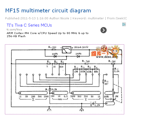

A gondom az, hogy 2AP9 diódára nem találok helyettesíthetést sehol. Kérem segítsen valaki mivel pótolhatom. Egy multiméterbe kellene!
Keress egy germániumdiódát helyette. OA... kezdetű típust keress.
Köszönöm a gyors választ, Lomexban SF186 1A / 600V -ost kaptam javaslatra.
Az 2AP9 -re hosszas böngészés után OA70, 2AP, Z1Z -t javasoltak. Ide kellene, nem tudom bemerjem e tenni? Melyik legyen?
Ha most epited, akkor szinte teljesen mindegy, az AC mereseknel ugysem lesz linearis a skalad, valamint ilyen megoldasnal szukseg lenne az ajanlott alapmuszer skalazasara, vagy Te magadnak kell elvegezni a hitelesitest. Ha linearis AC skalat szeretnel akkor valamilyen aktiv multimetert kellene epitened. Ezen kivul nem tartom celszerunek a passziv multimetert napjainkban, mert nem igazan tud pontos kepet adni 1., feszultseg meresekor a kis sajat belso ellenallasa miatt, 2., aram mereseknel pedig relative magas belso ellenallasa miatt csal.
Még egyszer: kis üvegtokos tűs germániumdióda lenne a legjobb, de egy kis áramú Schottky dióda is jó lehet.

Köszönöm a gyors választ, nem építem a készüléket, hanem hibásan kaptam ezt a kínai kis vacakot de a melóhelye sacc/kábé mérésre a vill. szer. satu padon ellökdösnénk, nagyon alap mérésekre használnánk, (elem, fesz van, stb)!
