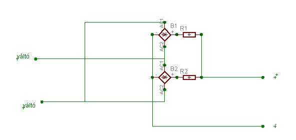

Azt szeretném kérdezni, hogy 2 azonos típúsú diódahidat lehet-e párhuzamosan kötni, hogy a teljesítmény megfelelőzödjön. Így két kisebb teljesítményű diódahíddal tudjak egyenirányítani.
Így kösd össze . Az ellenállást a fesz és az áram szorzata
adja meg.
Nem figyeltem !! az ac 1 -et az ac 1hez kösd !
a rajzon fordítva van valószinűleg működik így is de bitzos ami biztos 1-1 2-2

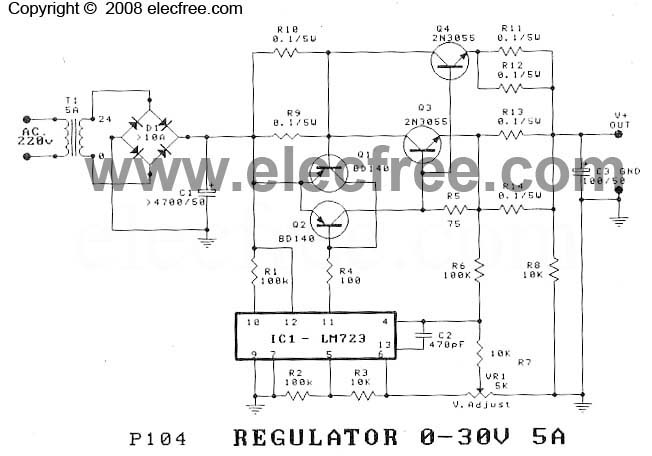

Ha egy graetz-hidat minimum 10A-re kell méretezni, akkor megfelelő hozzá 4db 1N5401-es? Ezek ugye 3A-es, 100V-os darabok, az amperok összeadódnak? Egy 24V ~hoz elegendő a 100V-os dióda, vagy jobb a 200V-os 1N5402? Előre is köszi.
Nem adódnak össze! Egyenként bírniuk kell a 10A-t. 24 volthoz éppen jó a 100 voltos dióda.
Nem értem, miért kell 10 amperes graetz, mindenképpen szükséges ez ennél az áramkörnél? 5 ampert ad le ezzel a trafóval, de nekem csak 1 amperes van. Akkor ahhoz nem jó az 1N5401?
Ha a trafód csak 1A -t képes leadni, akkor minek ez az áramkör? LM317 (SO 220 tokkal - 1A ) és egy poti ellátja a feladatot. Természetesen az egyenirányító és puffer elkó az kell.
Azért nem szokták ennyire szűkre szabni az alkatrészek tűrőképességét. A trafódnak nem lesz baja néhány tized mp-es túlterheléstől, de egy dióda ezt már nem biztos, hogy kibírja.
