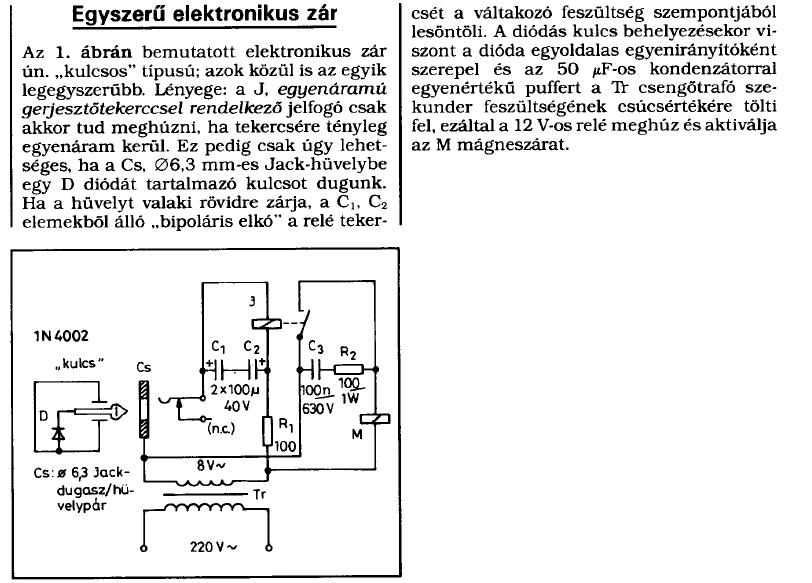

(#) Dempsey válasza tomessz hozzászólására (») Márc 29, 2009 / 4
Felraktam a kapcsolást és a leírást! Remélem segítettem!
Üdv: Dempsey!
(#) Göndör válasza Dempsey hozzászólására (») Márc 29, 2009 /
"kis bipoláris elkók"
Ez egy kis fizikai abszurd. Aki ilyent rajzol, tervez, annak halvány elképzelése sincs a fizikáról. Mindössze annyit lehet elérni vele, hogy a két kondi egyszerre megy tönkre. Ha a váltakozó feszültség csúcsértéke olyan, hogy a kondi ellenirányban is elviseli, akkor viszont elég 1 is! Ráadásul "bipolárist" mond, miközben a bipoláris elkókból szeretne unipolárisat csinálni.
A cikkről tehát annyit lehet elmondani, hogy a nyelvi tudatlanság jól harmonizál a fizika nem tudásával.

(#) szilva válasza Göndör hozzászólására (») Ápr 29, 2009 /
Egyrészt nem többes számban emlegeti a "bipoláris elkó"-t, másrészt igazán tudhatnád, hogy a rajzon látható mórdszert már nagyon régen alkalmazzák hagyományos, egy irányban polarizálható ("unipoláris") elkókból kialakítandó "bipoláris", azaz mindkét irányba polarizálható kapacitás építésére. Sőt, ha körülnézel, ma már léteznek a gyártók palettáin eleve bipoláris elkók is. Érdekes módon azokba a rajzon is látható kapcsolási részlet van gyárilag beleintegrálva egy tokon belülre. És még működik is...
(#) Dempsey válasza szilva hozzászólására (») Ápr 29, 2009 /
Teljesen igazad van! Már évekkel ezelőtt is vettem bipoláris kondit! Annyi hogy elég drága volt akkor.
