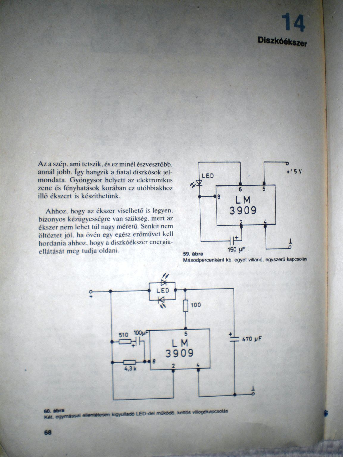

Ezzel a kapcsolással amit csatoltam az a gondom hogy a becenevemet akarom villogtatni szóval
OLI <=becenevem szóval az OLI "feliratot" szeretném villogtani három 7szegmenses led-kijelzőn csak azt nemtudom hogy hova kössem a kijelző lábait mondjuk még nincsenek meg de majd veszek meg mennyiban van 1 ilyen 7szegmenses led kijelző? meg hogy hova kössem a lábait a könyv írta hogy lehet rákötni de zat nem hogy hogyan a válaszokat előre is köszönöm >

az anódot (negatívot) a 6-os kivezetésre és a betűnek a szegmenseit az IC 8-as lábára (ha megveszed a kijelzőt és keresel hozzá adatlapot miglessz a lábkiosztás)

hát a könyv azt írja h rá lehet kötni--> elbírja a könyv szerint majd amikor először próbálod nézd meg hogy melegszik-e sz ic ha melegszik és már forró azonnal kapcsold ki!
és a külső alkatrészek is kellenek az( az 1 kondi)
utánanéztem (kis segítséggel) és kiderült h a cucc csak 45mA-t bír el
Viszont egy LM3909 1011ft Bővebben: Link
egy 555 viszont csak 52ft Bár a 3909 kétségtelenül egyszerűbb
hát azt jelenti h 45mA-nál többet nem akaszthatsz rá...

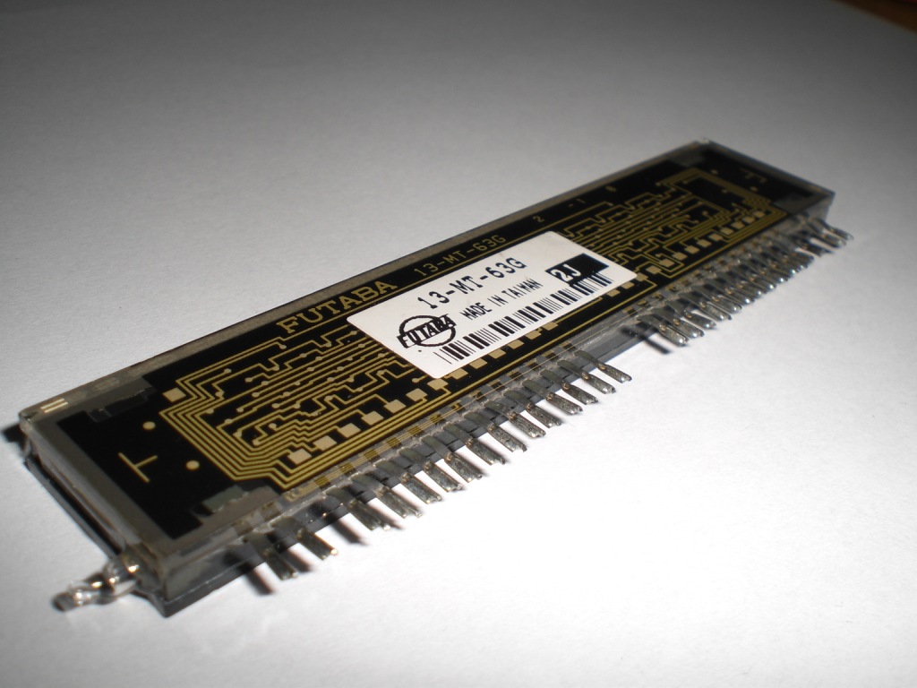

ja és találtam itthon 1 dupla kijelzőt , sztem azt 1 URH vevőből szedtem ki, még régen
csak ez volt ráírva: TR321og de ere a jóbarátom gugli nem adott ki semit

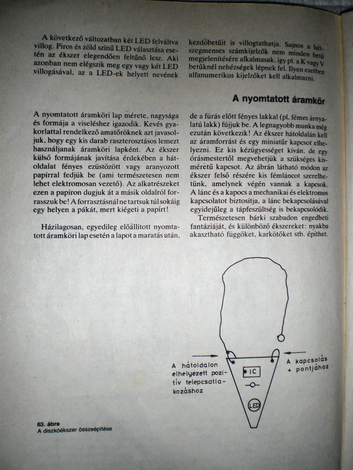

újra be kell csatolni a képeket, mert warn-t kaptam miattuk (vagyis a méretük miatt)
szóval ebből hogyan lehetne jó kis "diszkóékszert" készíteni?? még arra is gondoltam hogy amikor csak akarom akkor számítógéppel átírom a karaktereket, és a kijelzés típusát

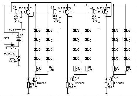

Talán ebből a rajzból is ki lehet indulni, az OLI villogtatására.
A ledek helyett a szegmenseket kell egybekötni és az ellenállásokat újraszámolni. Igaz, ez a kapcsolás csak SMD alkatrészekkel lenne mérethelyes diszkóékszer.
Ez nem LED kijelző, hanem VFD. Ráadásul multiplexelt. Nem igazán lehet egyszerűen megoldani a vezérlését.
én nem is aztírtam hogy led kijelző hanem csak simán kijelző
elkezdtem 1 9 voltos elemet a kivezetéseken próbálni, és nagy fényerővel 3 szál felizzott benne, de a szegmensek nem |
