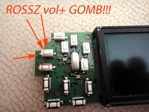

Üdv! Van egy autós DENSION DH100ix lejátszóm, az a problémám hogy egyik napról a másikra az LCD kijelzőjén csíkok jelentek meg, ez már ott tart hogy a csíkozástól már nem is lehet látni a számcímeket, sőt az utóbbi napokban a fényerő szinte nullán van. Ezt valaki tudná orvosolni/cserélni új kijelzőre? Ezenkívül még az a gond a lejátszóval, hogy a volume + gomb tönkrement, ez azért gáz mert a hzangerőt emiatt nem tudom állítani. A mellékletben lefotóztam a kijelzőt, illetve a hibás gombocskát (piros nyillal jelöltem.) HA VALAKI TUD MEGOLDÁST A PROBLÉMÁRA KÉREM JELEZZE! KÖSZÖNÖM ELŐRE IS!

LCD: Valószínűleg az "átvezető gumi lap" nem érintkezik. Vol+: Csere. Elég elterjedt gomb, ha boltban nem is kapható, bontásból biztos beszerezhető. Javaslom keress egy jó műszerészt a közelben, aki foglalkozik autórádiókkal, nála biztos lesz gomb is, és megoldja az LCD kontaktját is.

Lehet, hogy kétesélyes, de ha már olyan rossz, hogy Idézet: akkor nem sok vesztenivalója van.„a csíkozástól már nem is lehet látni a számcímeket” Csak oda kell figyelni, hogy jól (passzosan) legyen visszaillesztve a keret. Másrészt nem azt mondtam, hogy egy tapasztalatlan álljon neki, hanem keressen egy jó műszerészt. ![]()
Sziasztok! Elöször is, szeretném mindenkinek megköszönni a segítséget/válaszokat/javaslatokat! Nagyon meglepôdtem hogy ennyi ,,jóakaróm,, akadt, ritka a magyar fórumokon. Megfogadom a tanácsotokat és keresek egy ,,valamirevaló,, műszerészt és megnézetem vele a vasat. Sajna én fikarcnyit sem konyítok a műszaki cuccokhoz, szétszedni sem merem a fejegységet, hozzáértôre fogom bízni. Igaz, jobban örültem volna ha közületek valaki bevállalta vna a javítást, természetesen nem ingyen! Köszönök még1x mindent, az eredményrôl - ha lesz))- beszámolok! rolo
