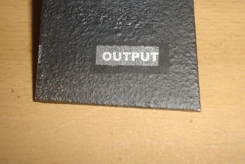

Feliratozásra van valakinek valami ötlete?
Tudom, hogy nagyon régi probléma...
A gond, hogy feketére festett előlapra kellene felirat.
Gondoltam a betűkivágásra, majd átfújni fehérrel vagy arannyal, csak hogy a legkisebb méret, amit kitudnak vágni az a 14 pontos betű, ez meg baromi nagy...
Kézzel kivágni képtelenség.
Van átlátszó, nyomtatható fóliám, de fehérrel nem lehet nyomtatni...
Arra gondoltam, hogy kellene valami szer, mai oldja ezt a fóliát, de a festéket nem, és így kinyomtatni, majd lefújni, de gondolom ilyen cucc nem létezik.
Még amit kipróbáltam: inverzbe nyomtatni és a felirat alatti egy vékony sávot fehérre festeni, így ha ráragasztom a fóliát, akkor szépen, csak a betűknél lesz fehér.
Viszont a fekete meg nem fed teljesen és ez a fehér sáv átüt a fólián mindenhol...
Reménytelen házilag.
Így mutat rücsivel festett felületen:
(#) szamóca válasza Sword hozzászólására (») Aug 21, 2011 /
Fehér Letra, Alfa, stb betűset. Macerás az igaz, de olcsó, és lelakkozva tartós is.

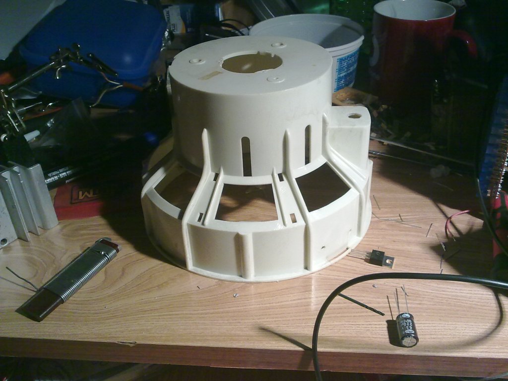

Várom az ötleteket,ki hogy alakítgatná az alant látható "dobozt",hogy a végeredmény minél inkább hasonlítson egy mélynyomóra. Valószínűleg valami hang cucc kerül bele (DAC,kis teljesítményű erősítő),úgyhogy a jobb oldali pöcökre kerülnek az RCA csatlakozók, a felső részre pedig vékony alumínium lapot gondoltam,ami a mágnest szimbolizálná.
Na de itt el is fogyott a kreativitás... Minden javaslatot szívesen fogadok.

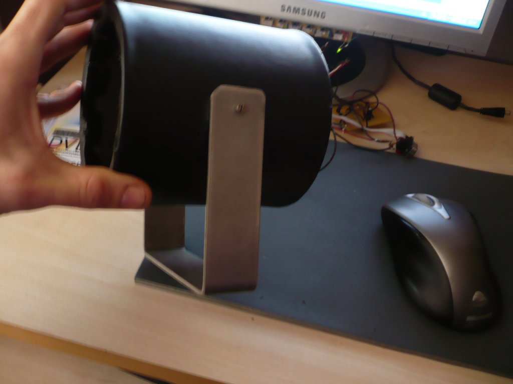

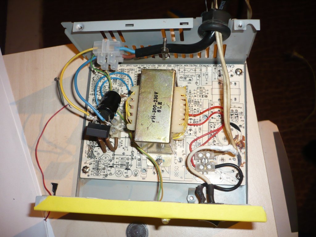

Ha már dobozolás akkor én is megmutatom mit alkotam.
Discofény festékes dobozbol. próba táp pc tápból.

(#) mrobi válasza golem hozzászólására (») Jan 29, 2012 /
Szia. Arról a festékes dobozról tudnál felrakni több képet? Egy fényorgona építésén gondolkozok. A kapcsolás megvan. Csak még a dobozolással vagyok bajban. De ez kecsegtetően hangzik.
(#) golem válasza mrobi hozzászólására (») Jan 30, 2012 /
Szia itt vannak a képek.
1.Hátulja megerősitve 2mm vaslemezel.
2.Belseje ledek távtarokon.
3.Külseje bebörözve rozsdamentes lábal.
4.Nagyitó aluminiumkeretbe beleragasztva.
(#) mrobi válasza golem hozzászólására (») Jan 30, 2012 /
Köszi. Azt a nagyítót honnan szerezted?
Bátyám szerezte egy proJektoros tv böl.
