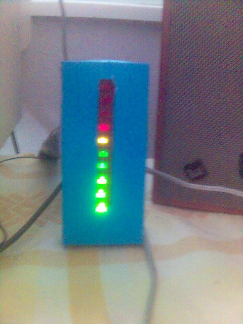

(#) blokkmetal hozzászólása Máj 29, 2008 1 /
MAX2606-os IC-vel készítettem egy FM Transmittert autóba, és jött a beteg ötlet dobozolásra. Mobiltelefon-feltöltőkártya. A panelt én terveztem, 45x70mm-es lett, így elfér egy ilyen kártyán. Kivitelezés: 80W-os pákával, melyben már kissé el van égve a hegy, a méretre vágott oldallapokat összemelegítettem. Előtte végeztem egy tesztet, és mikor szét akartam tépni, nem feltétlenül az összemelegített részen szakadt el a kártya. Esztétikailag is szerintem átment a vizsgán, mert a melegítés következtében létrejött kitüremkedő "varratot" éles késsel le lehet szépen kapargálni, és tök jó sarkot kaptam. Ha érdekel Benneteket, hétvégeén tudok csak fényképezni, de rakok fel képet.

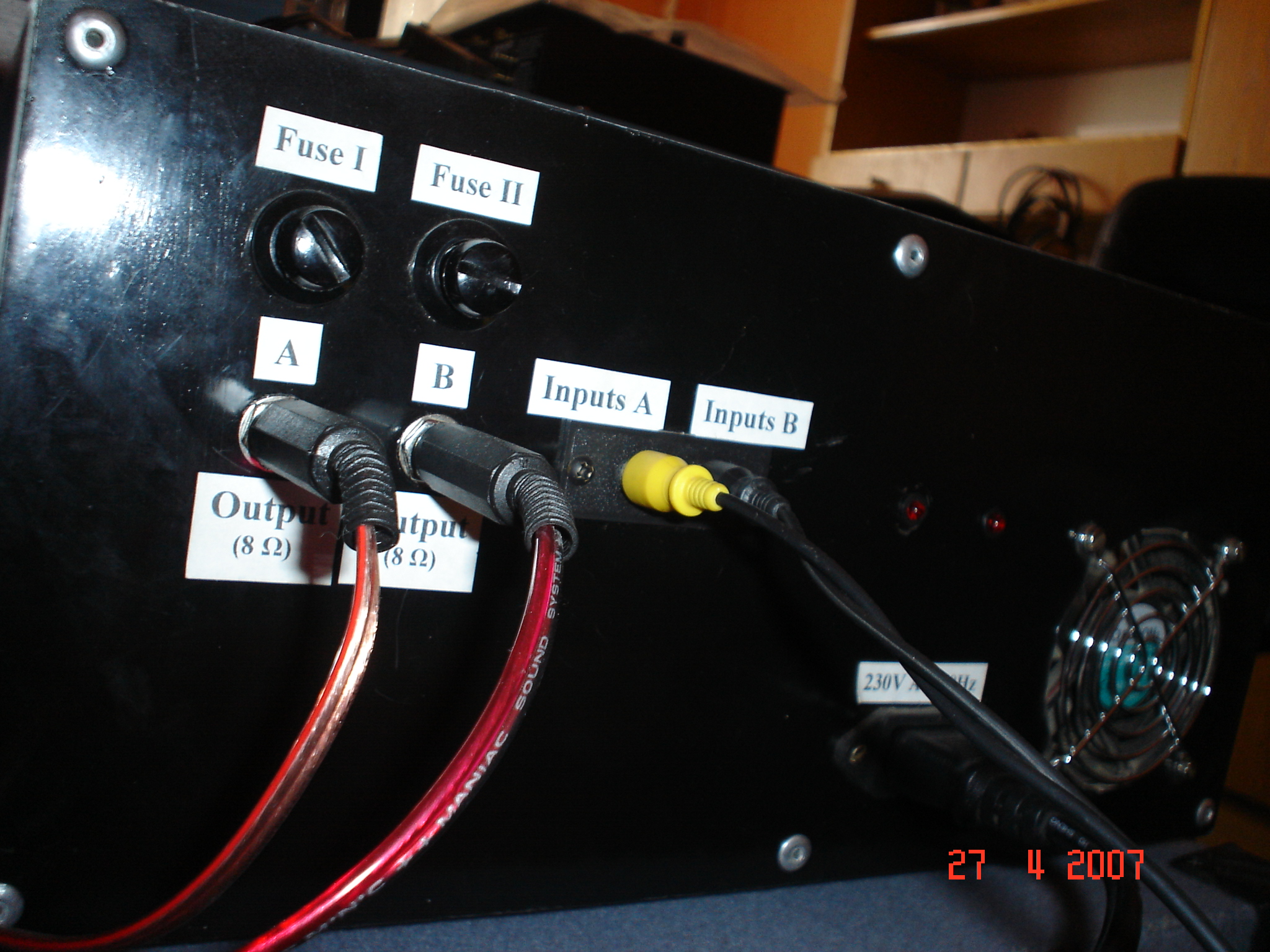

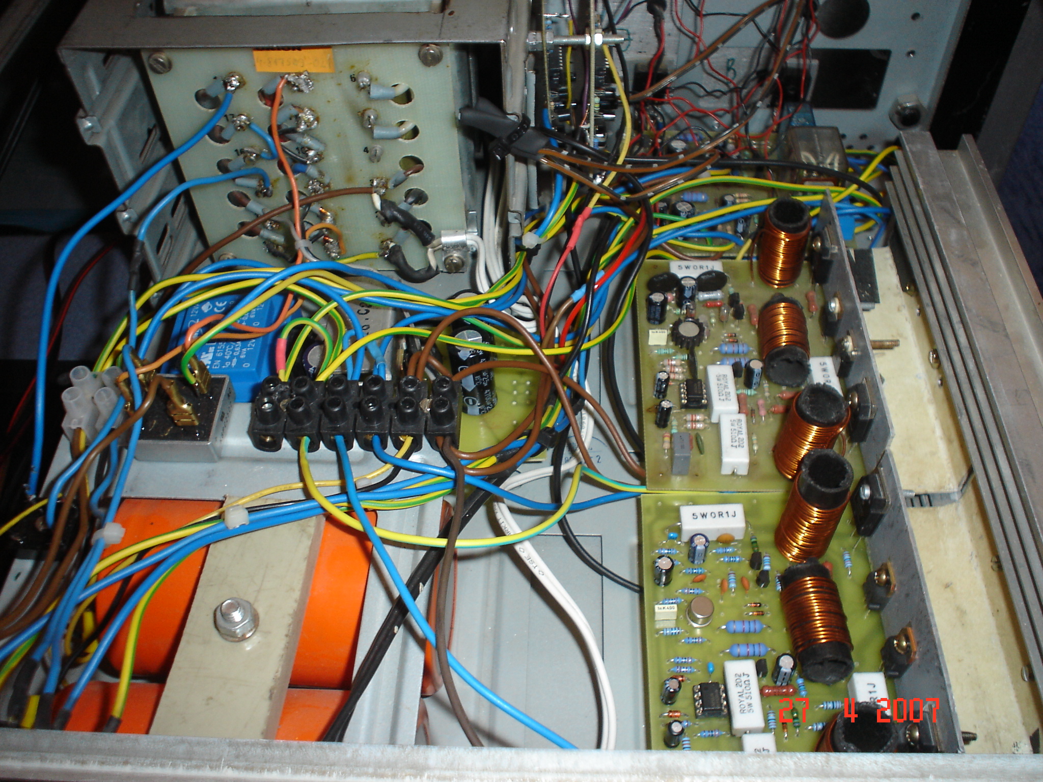

Én is megosztom veletek egy dobozolási technikámat. Én számítógép házat használtam fel erősítő (QUAD 405) doboznak. Bementem egy számítástechnikai üzletbe kértem dobozt, az udvaron hegyekben hevertek és szabadon választhattam ingyen. A dobozból ezt hoztam ki, ami a képeken is látszik. Bár a vezetékeknél egy kis gubanc volt, de ezt már rég megszüntettem Az első képen a Quad feletti műanyag dobozban is egy erősítő csücsül. Az a doboz mondjuk gyári
(#) blokkmetal válasza Richei hozzászólására (») Máj 30, 2008 /
Gratulálok, ügyes munka! Mi szomszédommal most építünk egy sztereo szörnyeteget, és nagy vágyunk, hogy álló gépházba építsük be. Azt is frankón meg lehet csinálni, csak nem tudom mi lesz belőle.
Egy kérdés: a hangfalvédelem (Clip - Protect - Ready) melyik kapcsolás alapján készült? Csak nem a majki-féle? Azért kérdezem, mert ha igen, akkor egy egyszerű kérdésem lenne vele kapcsolatban, amire bárki tud válaszolni, aki megépítette már legalább 1x.
(#) Richei válasza blokkmetal hozzászólására (») Máj 30, 2008 /
Köszönöm szépen. Igen talált a majki féle hangfalvédő
(#) Frankye válasza blokkmetal hozzászólására (») Máj 30, 2008 /
Engem mindenképpen érdekel a dolog, megköszönöm, ha teszel fel róla képet!
