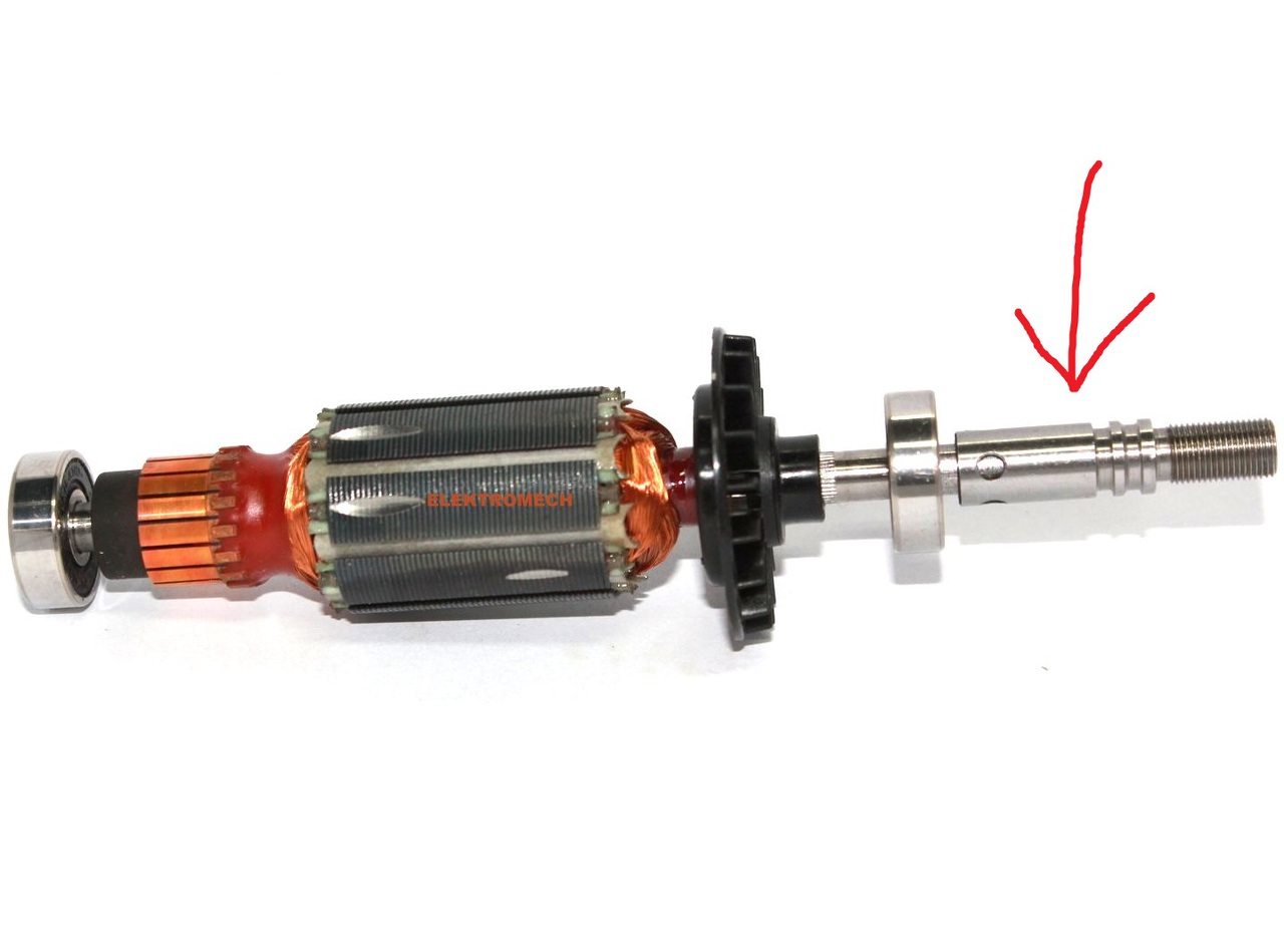

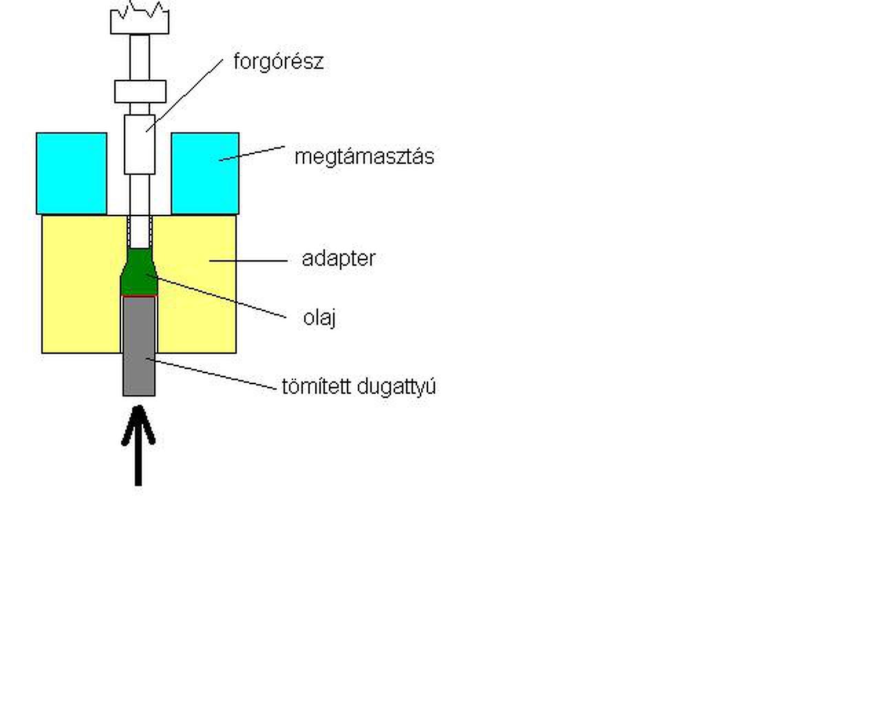

(#) witi válasza szucsistvan123 hozzászólására (») Dec 31, 2017 / 1
Pár éve hasonló cipőben jártam a Perles gravírozó gépemmel (csapágy csere, az új csapágy 800 Ft, az új forgórész 10 000 Ft ).A jelölt rész zsugor kötéssel van rögzítve a tengelyen.Mivel vékony az anyag, és nincs pereme, lehúzóval nem lehet deformáció és sérülés nélkül leszedni.Ami nálam bevált , a hidraulikus sajtolás. Mondjuk az én gépemnél a patron befogó teljes hosszban ki van fúrva, ha belenézek a patron felől akkor a tengelyt látom. Esztergáltam egy adaptert, ami a patron menetére csatlakozott, mögé egy dugattyú került( a köztes részt olajjal feltöltöttem légmentesen), és ezt az egészet egy sajtoló állványba rögzítve sikerült szétszedni.Mivel kicsik a keresztmetszetek, több száz kg-al kellett meg nyomni hogy szétjöjjön .
Az összerakni esztergán célszerű (szegnyereggel összetolni) hogy egytengelyű maradjon a forgórésszel
A hozzászólás módosítva: Dec 31, 2017

Ha a tengely görbült azt esetleg esztergán ki lehet egyenesíteni, mérőóra és sok türelem kell hozzá.Ha a patron befogó ferde vagy az illeszkedő felületek nem egytengelyűek akkor csere. Egy ilyen alkatrészt legyártatni biztos többe kerül mint egy új, szerelt forgórész.
