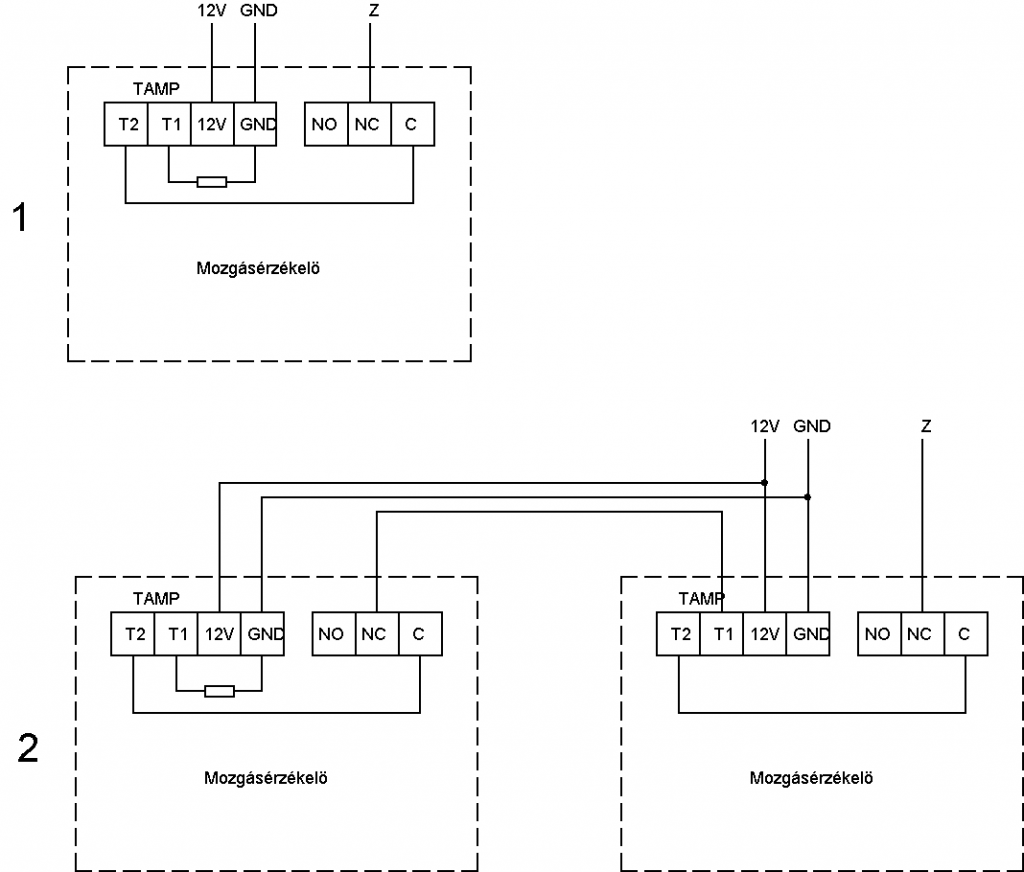

Ha 2db PIR-t ( 2EOL NC zóna tipus) 1 zónára (Z2) akarok kötni, akkor párhuzamosan kötöm rá őket? Mindkettőt a Z2 és com csatira?
(#) pillerk válasza femiki hozzászólására (») Feb 1, 2012 /
Nálam ez alapján van két PIR detektor 1 zónán, bár nagyon nem ajánlja senki sem De nekem mukodik!
(#) sunyeb válasza femiki hozzászólására (») Feb 1, 2012 /
sorosan
(#) Syn7h37ic válasza pillerk hozzászólására (») Feb 1, 2012 /
Persze, hogy működik, De ez nem 2eol, csak EOL.
Csakhogy... Honnan tudod, hogy melyik érzékelő riasztott?
(#) pillerk válasza Syn7h37ic hozzászólására (») Feb 1, 2012 /
Hát azt természetesen sehonnan, de vannak esetek amikor elég a puszta riasztás is, nem annyira fontos, hogy az konyha volt, vagy folyosó, lényeg, hogy volt ott olyan, am(k)inek nem kellett volna ott lennie. Pl. egy családi háznál számomra mindegy. Viszont ha csak 8 zóna van, ebbol 2 ajtonyitás, 1 tamper, tehát marad 5, ebbol nehéz 7 helyiséget figyelni kulon zónákban. Nálam a pince egy zóna, és az emelet. Ezekben egyikben sincs bejárat, tehát késleltetni sem kell. A foldszinti helyiségek vannak kulon zónákon, ebbol némelyik késleltetett, némelyik azonnali. Természetesen egy biztonsági pultra kotott, hivatalosan szerelt riaszto rendszer esetében nem biztos hogy ez a megoldás. Viszont a 1565-2P kozpontomhoz nem lehet zónabovitot csatolni.

A tobb erzekelo egy zonan dolgot esetleg el tudom kepzelni, hogy rendben van, ha az illeto tudja mi a hatranya, de ugy dont xy okok miatt neki igy is megfelel, o dolga, hogy sajat hazaban hogyan koti be, miert ne. Nekem ez a erzekelo sorba rakasa csak akkor okoz gondot, ha egy un. szerelo csinalja meg igy valakinek, mert hogy az mindegy, igy is jo mert hogy szerinte mindegy es olcsobb lesz az egesz. Az viszot igaz, hogy nevetseges osszeg az amivel olcsobb lesz, a megrendelo orul, hogy valamivel olcsobb lesz csak nem tudja, hogy miert es milyen hatranyokkal jarhat ez es a vegen egy hatalmas szivas lehet az egeszbol aztan ha odahiv a tulaj, hogy meg kellene oldani valamit leesik az alla az embernek, hogy hogy mire kepesek egyesek. Lattam mar olyat is, hogy 4 ftp kabelen volt 30 erzekelo, kabel a valkolat alatt, csere vagy plusz kabelre nincs lehetoseg szoval csinalnak azert erdekes akciokat egyesek. Aztan a szaki eltunik mint a kamfor aztan lehet gondolkozni, hogy hogy a francba is van ez az egesz, mert ha szabvanyosan lenne beszerelve, ahogy azt a gyarto is ajanlja akkor nem lenne min gondolkozni, de mindenki csinalja barhogy aztan ugy is nez ki az egesz. A tulaj meg csodalkozik, hogy miert nem jo ez igy meg nehez megallapitani hol is van a teves riasztas - megtalani olyan mint a tut a szenakazalban. Aztan 30 erzekelo 4 kezelo gsm komunikator tobb szirena mellett ott van egy 4Ah akku, rohely az egesz neha.
(#) pillerk válasza max403 hozzászólására (») Feb 1, 2012 /
Teljesen igazad van. Profi szférában hibázik, aki amatorrel dolgoztat, és amator is hibát kovet el ha profinak adja ki magát! Én otthon felszerelm magamnak, ha téves riasztásom lesz, azt két zónán belul megtalálom, mivel 2 sorosításom lessz csak két zónában. De nem vállalnám el senkinek sem beszerelni kommersz jelleggel, meghagyom az efféle melot a profiknak -akiktol itt tanulhatunk a forumon Csak sokan nem így gondolkodnak sajna. Az elso siker után kínálják magukat mint profi. Aztán jon valani baki, és itt sír. (pl. nincs PCLINK csatlakozo, kodokkal kell felprogramozni - na én ettol meghalnék )
(#) max403 hozzászólása Feb 1, 2012 /
Tovabba, ha jol tudom pl a paradox kozpont a nyilt zonat bypassolhatja is elesiteskor a kozpont es ha valami gond lenne a zonan, ahol x db erzekelo van akkor igaz elesiti a rendszert de kiiktatja a zonat es nem riaszt.
De lehet akar valami meghibasodas valamelyik erzekelonel, azt kiiktathatod es tobbit elesiteni lehet, de ha egesz szint egy zonan van akkor egesz szinten lesz a bypass es a hibat megtalalni se lesz egyszeru.
Bar ahogy irtam otthon sajat maganak kosse be maganank mindenki ahogy jonak latja, miert ne.

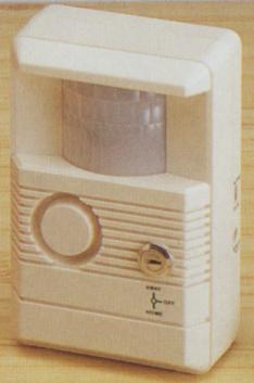

Üdv! Mesterek! Kaptam egy PIR-9312 "riasztót"! Ha tudna valaki róla kapcsolási rajzot, leírást, stb. küldeni megköszönném!
(#) padisah válasza tintom hozzászólására (») Feb 3, 2012 /
Jogos az idézőjel. Ez nem riasztó, csak "riasztó". A játékszer, más néven bóvli kategória. Ez az, amivel egyes lelketlen kereskedők becsapják a vevőt, odaadván ezt a rakás sz...t fillérekért, aztán a vevő meg csodálkozik, hogy egy valódi riasztó mennyibe kerül.

(#) tintom válasza padisah hozzászólására (») Feb 5, 2012 /
Kedves Padisah! Köszönöm a leveled, de ezt tudom hogy nem egy klasszis, de ha van nekem talán működhetne is! Valami infót, ha tudsz róla megköszönöm! Egy ilyen kis vackot letépnek a falról, de ha ott vagy mellette észreveszed, és elkapod a tolvajt!
(#) padisah válasza tintom hozzászólására (») Feb 6, 2012 /
Nem tudok segíteni.
