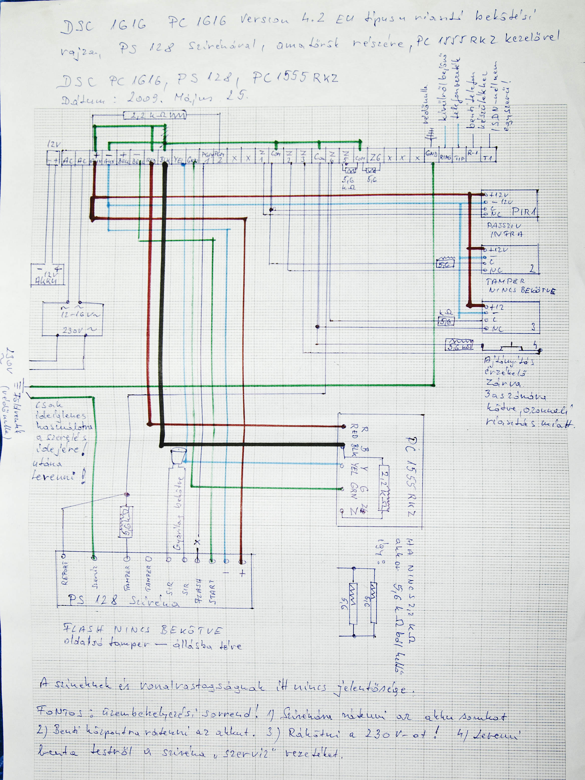

(#) Jeladó válasza Jeladó hozzászólására (») Jún 11, 2009 /
itt egy rajz amatőröknek.Egyszerü, de müködik. DSC 1616 ,PS 128 sziréna ,1555 RKZ kezelővel, vezetékes telefon bekötéssel.
Annyi hibát máris látok a rajzon, hogy az ajtónyitás érzékelőt a 4, vagy 5, zónára kellett volna kötni, de nem t***ltem vele, mert sok időbe telt a progi.

(#) MPi-c válasza Jeladó hozzászólására (») Jún 11, 2009 /
Ahogy nézem a PS-128-nak van egy FLASH bemenete, azt lehet vezérelni a riaztópanel PGM kimenetével. A PGM kimenetet kell felprogramozni a leírás szerint. Szerintem így megoldható a villogtatás.
(#) Jeladó válasza MPi-c hozzászólására (») Jún 11, 2009 /

(#) Jeladó válasza Jeladó hozzászólására (») Jún 14, 2009 /
MÓDOSÍTÁS : A DSC 1616 és PS 128 sziréna rajzánál annyi módosítás , hogy a flash vezetéket a központ PGM 2 pontjára kell kötni.
