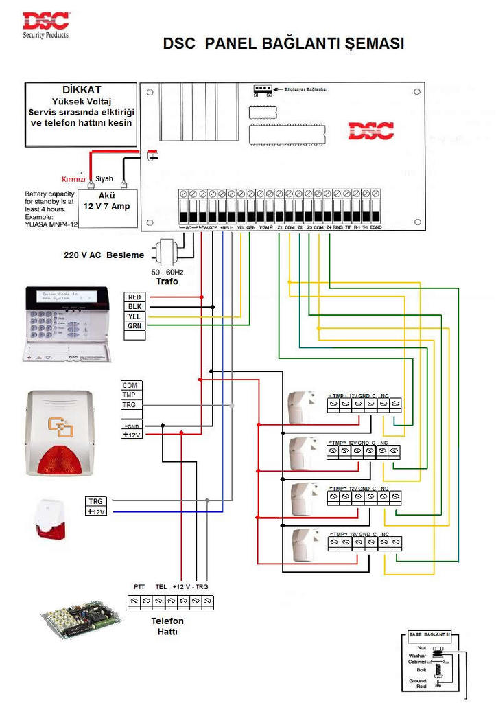

Takarítás közben ezt találtam ha valakinek jó egészségére!
