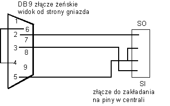

Egy DSC PC1404 központot szeretnék géppel felprogramozni (DLS5-el). - A kérdésem, hogy szükséges-e gyári DSC-s kábelt vennem hozzá, vagy magam is elkészíthetem, az alábbi bekötés alapján. - Illetve használhatnék usb-soros átalakítót hozzá (vagy maradjak az asztali gépnél, amin van D-SUB csati)? Előre is köszi a segítséget! Zsolti A hozzászólás módosítva: Szept 11, 2013
A rajz ok. Használhatsz USB soros átalakítót . Én is azt használok . Egy Atent . Teljesen hibátlanul működik DLS5-tel , meg a DLS 2002-vel is.

Négy posttal feljebb van a DLS adatkábel rajza. Ez pár forintos tétel csak.

Megvizslattam azt a rajzot, meg kerestem egy részletesebbet, ahogy nézem ehhez még van is cuccom, leszedem egy régi tápról a floppy meghajtó tápcsatiját ... a d-sub-ot meg egy régi dialcom modem kábeléről ... már csak egy RS232-USB átalakítót kell vennem, 2eFt-ért láttam legolcsóbban és leggyorsabban, ennyiért elteszem hátha jó lesz még vmire
Na, csak összeeszkábáltam ... sajna nem találtam már itthon soros csatit, pedig úgy rémlett egy régi modem kábele még megvan, de sajna már kidobtam, bolt meg már nem volt nyitva, így rögtönöztem, remélem működik majd
Másik csati volt floppy drive táp kieg kábelekből.Vasárnap próba A hozzászólás módosítva: Szept 14, 2013

![]() Először megijedtem ... eleve nem tudtam leszedni a szoftvert a magyar oldalról, mert regelni kellett. Viszont egy NA verziót találtam, nem voltam benne biztos, hogy kompatibilis lesz. Első alkalommal nem is sikerült csatlalokzni, valami baja volt a Modem Managerrel ... de nyomtam egy javítást a telepítésnek, újrarakott mindent, el tudtam indítani a managert, beállítani a portot és már csatlakozott is a vezérlőhöz. Semmi extra kapcsolási rajz nem szükséges ehhez, a már előzőekben linkelt leírást használtam. Ott a Mini-Molexet írták, mint szükséges csati, azt meg felismertem rögtön, hogy a floppynak pont olyan van ![]() (a már linkelt leírás: http://pinouts.ru/DevicesCables/dsc_pclink_conn_pinout.shtml) Az általam készített ketyerében annyi az extra, hogy nem találtam már péntek este soros csatit, a molexet meg egy PC tápkábel kiegészítőről szedtem (kép: http://www.pc-adapter.net/img/pro/4pin%20power%20cable.jpg). A nagy táp dugaszból kihúztam a kábeleket, amiknek így a végén van bevágott fém 'tüske', amit szétnyitottam annyira, hogy rá tudjam húzni az USB-s soros átalakító tüskéire. A 4-6 áthidaláshoz egy másik ilyen kábelről leszedtem egy vezetéket, és azt használtam. Kicsit szigszalaggoztam, hogy ne érjenek egymáshoz, aztán csak rá kellett dugdosni őket a tüskékre. Igazából egyszerű és stabil ... és működik, egy csatlakozóval kevesebb ![]() A DLS5 programot innen szedtem: http://www.aartech.ca/download/DLS5-NA.exe Soros to USB átalakított itt vettem pénteken 2000Ft-ért: http://www.magicomp.hu/webshop/USB_-_soros_(RS232)_atalakito_adapte...M/3415 A hozzászólás módosítva: Szept 16, 2013
