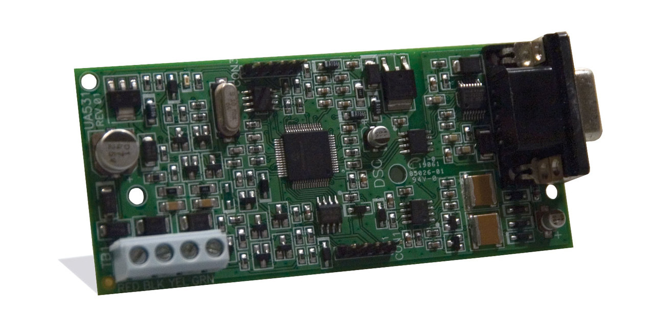

(#) Syn7h37ic válasza lóri hozzászólására (») Jún 18, 2014 /
Annyira nem lehet nagy titok. Ugyanis a DSC IT100 modul egy egyszerű RS232 interfész, ami a buszvonalra csatlakozik. Erős a gyanúm ,hogy csak egy egyszerű RS485-RS232 modul.
