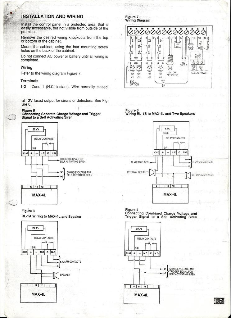

Szükségem lenne egy kis segítségre megtaláltam a régi riasztómat név szerint egy Visonic MAX 4L.
És csak abban kellene a segítség hogy hogyan lehetne bekötni a mozgásérzékelőket illetve egy ajtónyitó érzékelőt ebbe a típusba. A mozgás érzékelők az egyik egy DSC Bravo Rev05 a másiknak a típusát nem tudom de régebinek darabnak tűnik.
Találtam kapcsolási rajzot de nekem homályos volt az egész angol.
(#) Johnycorp válasza dzsanni94 hozzászólására (») Júl 1, 2016 /
Ez még mindig az alábbi?
Gyakorlatilag minden érzékelő egy elv szerint dolgozik:
- mozgásérzékelő: a tápfeszültség ráadásával és a környezethez történt beállás után az ALARM kimenet reléje meghúzva marad. Tápelvétel vagy érzékelés esetén elejt a relé, tehát nyitja az érintkezőit.
- nyitásérzékelő: a mágnes közelítésére zárja az érintkezőit. (ajtó zárva)
Mindkét esetben a bekötéskor a fent említett csatlakozási pontot kell a központ kívánt zónájára kötni. A kép szerint a bontó (NC) érintkező használata esetén nem kell külön ellenállás.
Amennyiben már van érzékelő az adott zónán, akkor gyakorlatilag csak sorosítani kell a meglévővel az új érzékelőt. Mozgásérzékelőt a mozgásérzékelős, nyitásérzékelőt a nyitásérzékelős zónára ajánlott kötni ekkor.
Bár nem ajánlott egy zónára több érzékelő kötése, itt a 4 zóna miatt nem sok lehetőség van bővítéskor.
Értelemszerűen a mozgásérzékelőnek adni kell a 10 és 11 pontról tápellátást. Figyelj a polaritásra!
DSC Bravo bekötése:
Érzékelő ---> központ
GND ---> 10
12V ---> 11
NC ---> 1
C ---> 2
Értelemszerűen az 1 és 2 felcserélhető, valamint már meglévő érzékelő esetén soros kör kell!
Az érzékelő NC és C pontja másik zónára is köthető.
Amennyiben a fenti rövid és tömör leírás nem tiszta, akkor írj nyugodtan.

(#) dzsanni94 hozzászólása Júl 2, 2016 /
A riasztó rendszer egy részét össze tudtam rakni de van egy plusz panel amit nem tudok bekötni mert nincs bekötési rajz abba kérnék segítséget hogy hogyan lehetne ezeket össze kötni és törölni az előző kódot mert azt már nem tudom.Az utolsó kép az a bekötési rajza a riasztónak.
Itt vannak a képek hátha segítenek nektek.
http://kepfeltoltes.hu/view/160702/IMG_0355_www.kepfeltoltes.hu_.jpg
http://kepfeltoltes.hu/view/160702/IMG_0356_www.kepfeltoltes.hu_.jpg
http://kepfeltoltes.hu/view/160702/IMG_0357_www.kepfeltoltes.hu_.jpg
http://kepfeltoltes.hu/view/160702/IMG_0358_www.kepfeltoltes.hu_.jpg
http://kepfeltoltes.hu/view/160702/max4lp_www.kepfeltoltes.hu_.jpg
(#) Johnycorp válasza dzsanni94 hozzászólására (») Júl 2, 2016 /
A képeken látható modulok rendeltetése így első ránézésre nem teljesen tiszta.
Semmilyen leírás, adatlap, típus nincs róluk? Képeken némi infó nem ad értékelhető eredményt.
Mi a cél, amire ezek kellenének?
