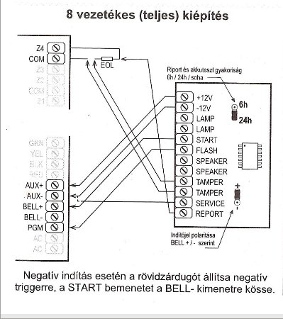

dsc 1616-os központom van a 6-os zónára kötöttem a szabotázst (sziéna) a kérdésem az lenne h kell ellenálást bekötni a központon a szirénám Bentel call Normál modon van alsó 2 jampert levettem az asg as-ről jön be a zöld sárga. Hova tegyem az ellenállást?(Dupla ellenállás)
Az ellenállást (ellenállásokat) a szirénába tedd. Ugyanúgy kell bekötni, mint egy érzékelőt. Egy ellenállást sorba, egyet pedig párhuzamosan a sziréna szabotázskapcsolójával. Alaphelyzetben 5,6kOhm, riasztáskor (szirénafedél leszedéskor) 11,2kOhm.

Nekem a központba kellene tennem az ellenállásokat.Csak azt nem tudom, hogy?
Csak szakmai okok indokolják, hogy a szirénába kell tenni az ellenállást. Teheted a központba is, elektronikailag semmi különbség. Ugyanúgy kell bekötni. A normál esetben zárt kontaktussal sorba is és párhuzamosan is rákötsz egy ellenállást. a két végét kötöd a 24 órás zónára.

Függetlenül attól, hogy DEOL vagy EOL van, a 24 órás zónáknál mindig cak egy ellánállás kell.
remélem jól tudom, meg aki a telepítőit írta ![]() Üdv.: Tibi
A rajzon is szerepel, negatív indítású központoknál a jumpert át kell állítani. A DSC pont negatív startos.
A service szaggatott vonallal jelezve, ami annyit tesz, hogy csak akkor kell, ha némítani akarod a szirénát. DSC-nél az aux+ helyett a bell+ pontra illik kötni a kültérit, mivel ez nagy áramú, külön védett táp kimenet. Ha az akku 6 hetes,akkor még meg lehet próbálni a garanciális cserét, ez cella zárlatos.

Vannak olyan spec zónatípusok, aminek elég az 1db ellenállás. A 24 órás szabotázszónába (mint pl a 11-es és 21-es típus) 2db 5.6k-s ellenállás kell, ha DEOL-ba vagy. Azért kíváncsi lennék ezt hol olvastad a leírásban?
