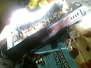

A TS 1200-as műholdvevőben milyen hálózati trafó van? Az enyém leégett, és nem tudom, mit adott le.
Ezzel a régi analóg beltérivel nem sok adót vételezel majd.
Egyenlőre nincs nálam a papírja, csak a készülék, amin semmilyen márkajelzés nincs se kívül, se belül, csak
TS 1200 SATELLITE RECEIVER
Csináltam róla 1 képet. Hátha így felismeri valaki...
Megvan a papírja...
Hihetetlen, de se a készüléken, se a távirányítón, sem a használati utasításban nincs feltüntetve márka.

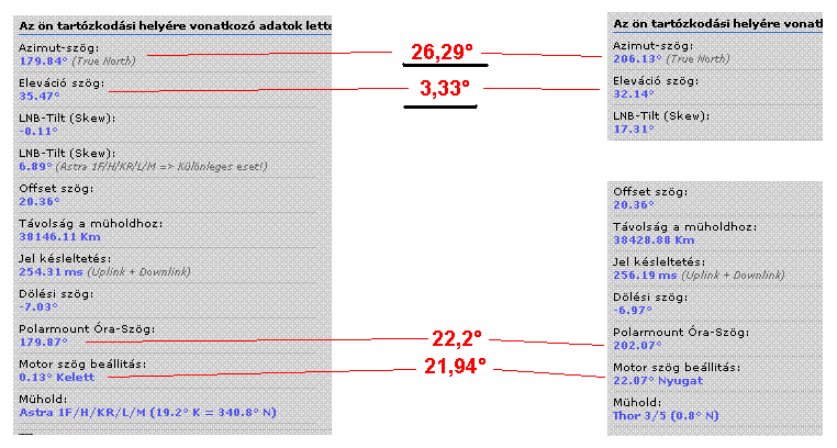

Van egy beltéri egységem (V-tech AST150), meg van 2 db parabola antennám. A nagyobbik 120cm átmérőjű és a kissebb 60 cm-es(UPC). Hallotam hogy meglehet csinálni hogy ingyen nézed a DigiTv-t. De be kell írni a kódokat hogy nézhesd, ezt tudom. Az a gondom hogy nem tudom hogy hány fokban kell elfordítani meg merre a parabolát. Meg mivel hogy mivel mérhetem. Azt mondták hogy az Intelsat 10-02-esen van a digitv. Az a lényeg hogy megakarom csinálni hogy nézhessem a DigiTv-t. Meg hogy mivel mérhetem le a fokokat pontosan. Köszi Előre is mindenkinek!

Ezzel a programmal kiszámíttathatod.http://www.satlex.net/hu/azel_calc-params.html?satlo=-0.8&user_satlo=&user_satlo_dir=E&location=47.50%2C19.08&la=47.50&lo=19.08&country_code=hu&diam_w=75&diam_h=80 Az Intelsat 10-2, és Thor 3/5 egy pozícióban látszik.. A mágneses iránytűk, miután a föld forgáspólusa és a mágnese pólus nem egy helyen van, csal, de azért ennek figyelembevételével használható. Legegyszerűbb, ha a UPC antennát, ami az ASTRÁN áll, az Bp.-en a /szinte/ pontos déli irány, onnan 26 fokot fordítod nyugatra, tegyél alá egy provizórikus papírskálát. A tányért jelenlegi pozíciójából ca. 5 fokot lefelé kell billenteni. Mielőtt az Astáról elállítod, mindent jelölj össze, hogy ha szükséges /szinte biztos/ , mint egy kályhához visszatalálj. Innen mindig el lehet indulni. Üdv: StMiklos

Pontosítanék, 20°-al nyugatra, 3°-al lejjebb az ASTRA-hoz képest. Ha van az antennán magassági szög skála, akkor 32°-on van a digi holdja, és 35°-on a UPC-é. Amúgy ezek a mérések is csak tájékoztatóak, nem hiteles skálák. A beltérin van egy jelszintmérő funkció, ott tudod a finombeállításokat ellenőrizni. Bővebben már ebben a topikban tárgyaltuk. Olvasd át, sok infó van.

Az, hogy az egyenlítőn 19,2+0,8=20 fokra vannak egymástól, az nem azt jelenti, hogy akárhonnan nézve is annyi lesz a különbség, azért írtam, hogy ez Budapest /nagyjából azért Magyarország/ környékére igaz. Ott a link, amit "mutattam", írj oda Görögországot, vagy Svédországot, /olyan várost, ami nagyjából 19 fokon van,/ majd meglátod, hogy mekkora különbségek vannak. És azért azt is nézd meg, mit ad a program elevációra. Üdv: StMiklos
Utána számoltam, az azimut szögben igazad van, nem 20°, hanem 26,29° pontosan. Ezt sosem mérem szögmérővel, nem számoltam ki, valahogy úgy rááll a kezem, a sokadik után már. Az elevációs pedig 3,33°-al van lejjebb az Astra-hoz képest. Ezt egy beállított antennán elég jól kilehet számolni a rovátkák segítségével. Ha ez nagyon pontatlanul el van állítva (pl 5°), akkor már nem lehet megtalálni a vízszintes "kaszálásokkal".
A 20° körüli értékre, ami valójában az Ő lakhelyén 22° azért emlékeztem, mer motorokat is rakok fel s felénk ez 20°.

Hm.. Én még most se tudom hol lakik.. Polármountnál másképp néznek ki a szöget, mint Te is írod. Meg: könnyű annak, aki már többet is felrakott, meg ismeri a holdak "járását", hogyan helyezkednek el, egyik a másik után. Ez pillanatok alatt megszerezhető a netről. Én is felnéztek az égre, átnézek esetleg a szomszédba, keresek egyet, leginkább az ASTRÁt /a 19,2-eset/, onnan már akár lépésről -lépésre, holdról-holdra el lehet forogni, elsőre érdekes játék, persze, ha nincs hideg. Vagy: létezik program ami kéri: hol laksz, hányadika van, melyik holdat akarod nézni és akkor azt mondja: 13:30-kor épp onnan süt a nap. Persze csak ezt használva még nem lesz tuti.. Van azért digitális iránytűm, meg satfinderem is.. Üdv: StMiklos |
