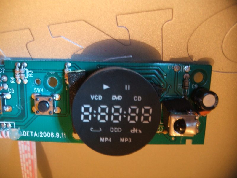

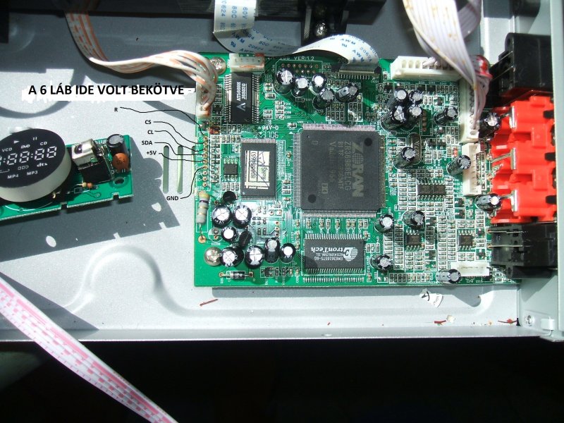

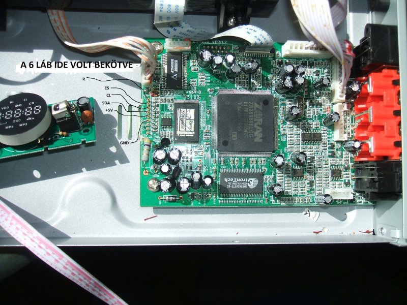

Lenne egy elég egyszerű kijelzőm amit szeretnék a Pc-re kötni,szerintem az ltp portra.Igazából első kijelzőm lenne,amit szeretnék bekötni,éppen ezért nem is lényeg mit írna ki csak működjön.6 szál vezeték van rajta amiből 2 a táp" 5V ". Szívesen fogadnék minden ötletet a bekötéssel kapcsolatban. Köszönöm. antal27

Köszönöm a gyors választ.Elvileg van benne vezérlő IC.
Meg kellene határozni a kijelző vezérlőjének tipusát, majd annak adatlapja alapján lehetne illeszteni egy mikrovezérlőhöz vagy PC lpt-re.
De az a vezérlő a dvd panelé de te forraszd ki a kijelzőt és keres egy pic-es kapcsolást és úgy.

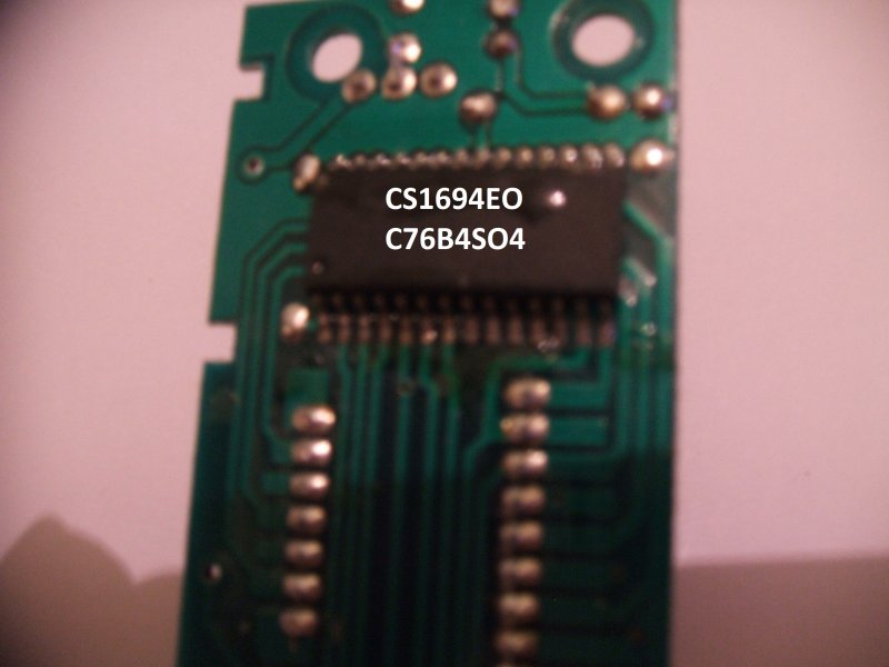

A vezérlő típusa "CS1694EO"alatta "C76B4S04"de ez gondolom már nem kell hozzá. Adatlapot néztem de a rengeteg találat közűl nem találtam letölthetőt. Rakok egy képet is.
Emberek! A képen látszik hogy az SMD vezérlő IC hajtja a kijelzőt, le kell olvasni a típusszámot, és imádkozni hogy a google ad rá értelmes adatlapot, valamilyen soros protokollal hajtják ezeket.
Ha nincs adatlap, vagy túl bonyolult vezérelni akkor kiforrasztani és közvetlen vezérelni LPT-ről hopp, azóta lett típusszám is...

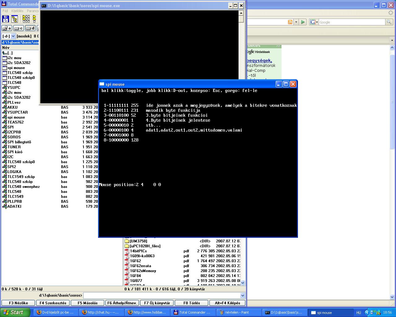

Na ez fíínom, a titok az ötödik oldalon van. Sőt még billentyűzetet is olvas...Én irtam egy efféle programot az ilyen eszközök tanulmányozására, amivel gyorsan, könnyedén ki tudod próbálni változatos adatokkal...
Én mondjuk a "Din & Dout" lábat kötném pl. a D0-ra, a Clk-t a D1-re, Stb-t a D2-re. Aztán nekiállnék megírni a progit vmilyen nyelven, legegyszerűbb VB-ben.Persze ha XP vagy Vista megy a gépen, kell majd egy driver, ami "kienged" az LPT-re.Innen már szinte minden szegmenst és nyomógombot el tudsz érni a CS1694 belső regisztereiből.
