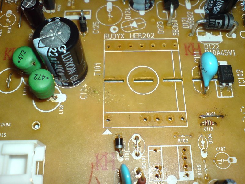

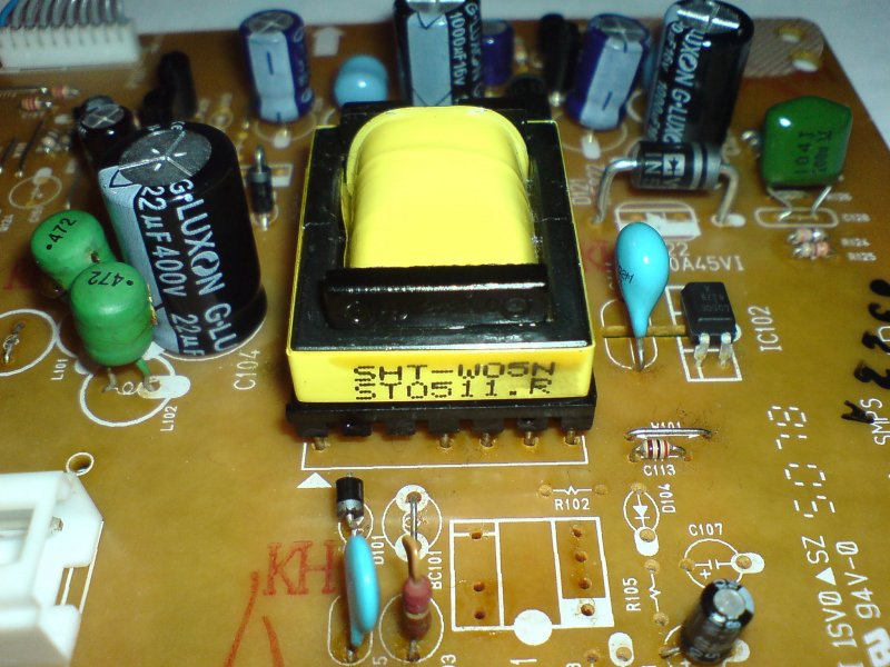

Van nekem egy daytech 707 tipusú dvd lejátszóm. Bekapcsoláskor kiírja hogy HELLO és itt meg is áll a történet. Erre esetleg van valami ötletetek hogy mi lehet a baja? Üdv: Moka
Primer oldalon a puffer kiszáradása miatt szokta ezt produkálni , úgy emlkészem 47u 400V . Cseréld ki , szerintem jó lesz .
Köszi a segítséget, meglátjuk... Nem vagyok túl profi elektronika téren
Ki hát
De lehet, hogy gáz, de nem tudom melyik a "primer" oldal...
Most nincs itt a DVD, csak annyiban segíts, hogy az áramkör melyik részén keressem az elko-t?

Kép
DVD belseje Én is átnéztem őket,mert arra gondoltam ezek nem jók, mint ahogy a számítógép alaplapon el szoktak szállni. Már csak azt kell kitalálno melyik nem jó. Köszönöm a segitséget! |
