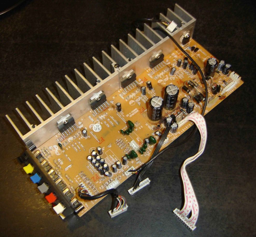

A 3 legnagyobb elkót és a Fesz stab. -ot (LM7812) már kicseréltem szám szerint az E11,E12 és az E13-as jelölésüt. Ezzel annyit haladtam előre, hogy a hangpanelon a hűtőborda melegszik és erre a hűtőbordára vannak hozzácsavarozva a 4 db végfok IC .
Mellékeltem egy képet Így néz ki bár ez nem a mienkről van de ugyanaz a felállás.

Amit már most is tudok a kijelző sötét, panel gombokra (play stb...) nem reagál. A TDA7269A 11 lábas az alábbi kiosztással: 1/-VS 2/OUT1 3/+VS 4/OUT2 5/MUTE 6/-VS 7/IN+2 8/IN-2 9/GND 10/IN-1 11/IN+1 hol mérjek a végfokon mely lábak között? Az egyik végfok helyén a 7269A helyett 7265-nek kénel elvileg lennie legalább is a service manual alapján a felhasznált alkatrész listában, de a kapcsolási rajzon meg a 7269A-t írja holott a xx65-ös az 25W-os míg a xx69A csak 14W

Van egy házimozim amiben 2 csatorna elhalkult, vagyis halkabban szól mint a többi. A többi csatorna viszont kifogástalanul működik.Valakinek nincs valami ötlete, hogy miért csinálja ezt? Kondenzátor lehet?? Ja és 3 db TDA7265 IC hajtja.
Igen mindent ellenőriztem és ugyan azon az értéken van az összes csatorna. Ezért nem értem mi lehet a gondja.
