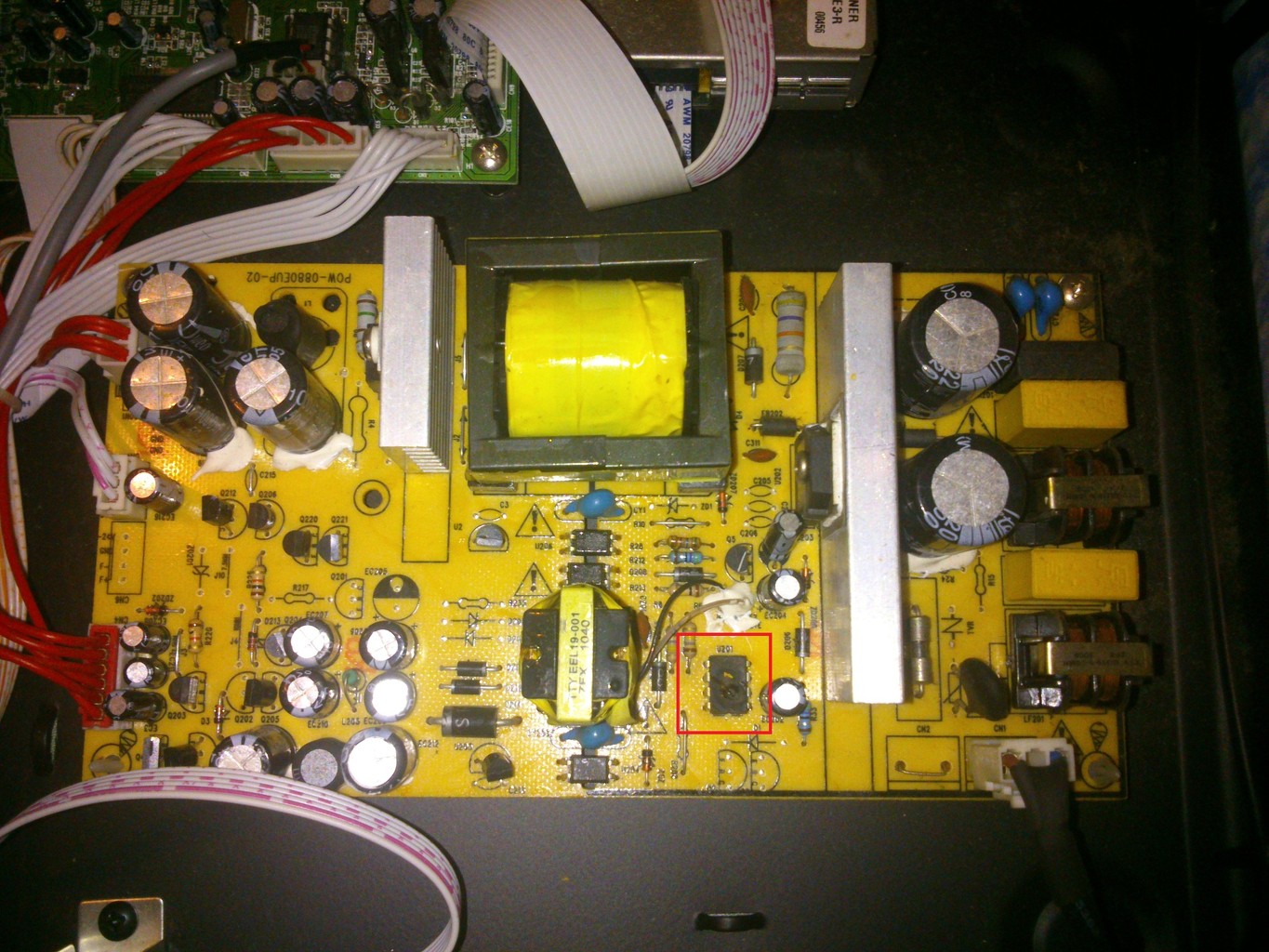

Sziasztok! A segítségeteket szeretném kérni. Van nálam egy Orion HT 1000-es házimozi, és a tápegység részénél az U201-es IC eldobta a tetejét. Kapcsolási rajzot nem találtam hozzá, így ha valakinek lenne egy ilyen típusú házimozija és szétszedné, hogy megnézze milyen alkatrész volt, azt nagyon megköszönném. Csatolok egy képet is, bár nem tudom, hogy segít-e valamit.
Előre is köszönök mindent!
Valahol még valami nincs ráírva véletlen a dvd lejátszó hátuljára?
Nincs sajnos. Annyi van, hogy ORION HT 1000, működési feszültség, fogyasztás. Meg az emblémák. Szóval csak ennyi.
Szia! Az ilyen cuccokban általában UC3842 IC van. Meg kell nézni a környezetét, hogy mi hova megy, akkor cserélhető ki. Próbáld meg visszafejteni.
Lerobbant darabot a készülékben meg szoktam találni, dobozt egy fehér papír felett megfordítva, megrázogatva...
Én is néztem, és nekem is volt olyan szerencsém már.
Itt ahogy nézem a képet az nem lerobbanásnak tűnik én csak azért nem írtam neki, mert olyan mint ha kiégett volna és nem robbant volna. De reméljük talál egy kis darabot a dvd házban.
Sziasztok! Közben vissza is fejtettem, hogy mi merre megy, de most láttam csak amit CHZ és matyusz írt. Igazatok volt, megtaláltam az alkatrészt, igaz 2 darabban, de a lényeg, hogy összeillesztettem és megvan, hogy mi volt.
Egy DM311 nevezetű alkatrész volt. Rákerestem, olyat találtam, hogy FSDM311, de megnéztem az adatlapját, és a lábkiosztás alapján ez lesz. Nagyon szépen köszönöm mindenkinek a segítséget! Ha tudnám hol laktok, vinném a sört!
Csak "CHZ"-nak köszönd én a képen úgy láttam, hogy át van égve és nem lerobbanva ezért nem is mondtam, pedig nekem egyszer egy Philipsnél volt úgy, hogy lerobbant és megtaláltam benne a darabját. Azért nézd majd meg ott a többi alkatrészt is, nehogy kiszáradt elkó miatt robbanjon el a következő is, meg egyendiódák. De sokszor csak ezek is feladják, mert sokan sose húzzák ki a konnektorból mikor sosincs használva akkor is és robbanásig melegszik.
Ebben az esetben pont akkor történt a durranás, mikor be lett dugva a konnektorba. A tulaj azt mondta, hogy bedugta, nagy csattanás, égett szag, aztán ki is húzta. A környező alkatrészeknek nincs baja, szóval szerintem csak ez adta fel a szolgálatot.

Igen, pont ezt néztem. Viszont nem tudom, hogy mi a különbség a sima FSDM311 és az "A" jelű között. Mondjuk az adatlapjukat nem néztem, de megrendelem a simát, biztos, ami biztos. Köszi szépen!

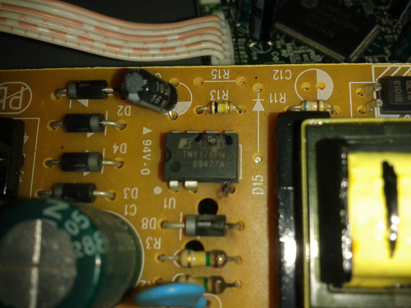

Van egy Panasonic DVD lejátszó, aminek táppaneljén a TNY176PN típusú IC a képen látható állapotban van. Az egyik lába szinte teljesen elégett. Nem vagyok egy nagy szaki ezen a területen, az lenne a kérdésem, hogy elég csak az IC-t cserélnem, vagy ezt a jelenséget valamely másik alkatrész fáradása okozta és tovább keresgéljek? Máson vizuálisan látható hiba nincs. Amúgy csak Stand By módban volt és egyik napról a másikra már a kis piros LED sem világított rajta.
Nem árt megmérni körében lévő ellenállásokat és egyebeket persze IC-t kivételével kell mérni a kört. A kondik kiszáradása jobban erölteti az említett ic-t. Legtöbbször a primer körben a 400-450V os elkó is megadja magát és ennek hatására az IC is megdöglik. Nem 100% de nem kitárt és az sem, hogy nem látszik a kondin, hogy púpos vagy valami, de attól még lehet rossz. A hozzászólás módosítva: Nov 11, 2013
Köszönöm a segítséget!
Végre találtam IC-t, viszont a kondik 450V 15µF-osak pont ilyen értékűt nem találtam, csak 22µF-t Bővebben: Link Ezt betehetem a 15µF helyére?
Szerintem ha ezekkel a paraméterekkel rendelkezik amit be is linkeltél, akkor szerintem jó lesz. (450V és 105 fokos)
