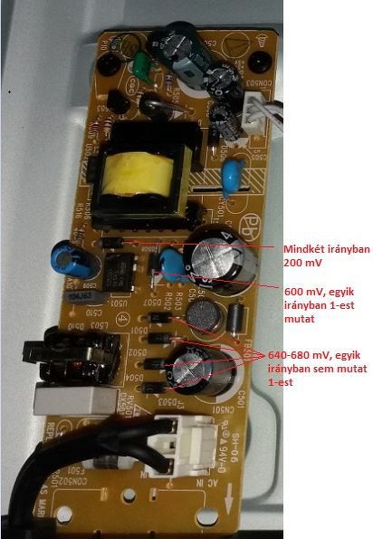

(#) huggybear válasza kzozo hozzászólására (») Aug 26, 2018 /
Megmértem a diódákat és az alábbi kép szerintit tapasztaltam. Ha jól értem, akkor 5 diódát cserélnem kell? A kondik is cserések vagy csak akkor, ha púpos a tetejük? Az ellenállásokat ki tudom mérni valahogy vagy az miből látszik, ha rossz? Nagyon köszi. G.
(#) attika válasza huggybear hozzászólására (») Aug 26, 2018 /
Forraszd ki a diódák egyik lábát és úgy mérd meg műszerrel dióda állásba.
Az ellenállásokat meg ellenállás állásba kell mérni.
Nem tartom valószínűnek, hogy mind az 5 dióda hibás lenne.
Az egymás fölötti 4db dióda az egyenirányításért felel.
Az ott egy GRAETZ híd.
(#) huggybear válasza attika hozzászólására (») Aug 26, 2018 /
Van arra valami jó módszer, hogy miként lehet egyszerűen kiforrasztani ezeket a diódákat, ugyanis a lábak be vannak hajtva? Az egyiket megpróbáltam kiegyenesíteni, végül is sikerült, de mintha a nyákról egy kis darab rézszalag is feljött volna... Ha az ellenállásokat mérem, akkor mit kell tapasztaljak? Köszi. G.
(#) FAZ1 válasza huggybear hozzászólására (») Aug 27, 2018 /
"Ha az ellenállásokat mérem, akkor mit kell tapasztaljak?"
Némi ellenállást. Mint a visszahajtogatott lábú diódáknál.

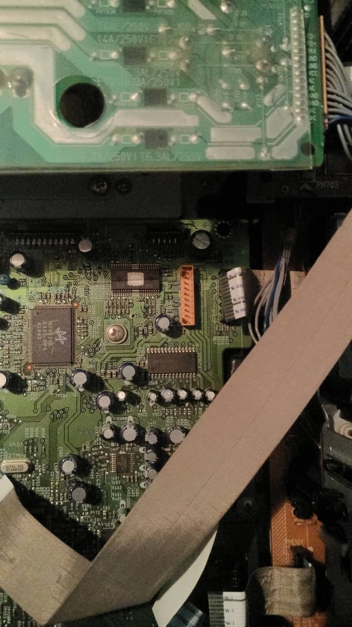

(#) FAZ1 hozzászólása Szept 21, 2018 /
A legújabb örömhírem - van egy Westwood LCD1770NX-BK-2 tipusú kareokis DVD lejátszóm. Én még valahol néhány éve a gyereknek vettem, ámde azóta csak ott áll a többi CD és DVD lejátszó közt, és egyáltalán nem használja senki.
Most aztán én persze megpróbáltam - egy számítógépes monitorra kötve - ám állandóan azt csinálja, ha beteszek egy lemezt - kiírja a kijelző, hogy - "HOLD". (tartás)
Hogy valójában ő mit "tart", azt sajna egyenlőre nem tudom, de a beléje tett lemezt egyszerűen fel se pörgeti "load" /töltés/ üzem közben. Már végigmértem a mechanikáját - a főmotorja /a lemezpörgető motor/ önmagában jó, a fejmozgató része szépen mozog, és a lemezbetöltő tálca motorja is működik. Csupán a főmotor süket.
Mi lehet még a baj, ha eme főmotor elektronikusan jó? Mintha valamiért nem kapná meg a vezérlését a megfelelő helyről. És mit lehetne ezzel kezdeni?
Valójában jó ötlet benne, hogy kimenet-ként D-SUB csatlakozó van rajta hátul, így például a számítógépes monitor is simán elhajtható vele.
Nemrég ugyan kisebb megrázkódtatás érte (finoman szólva - leesett), ámde mindettől még nem volna szabad az elektronikájának ennyire gyorsan, s egyből-azonnal behalnia.
(#) CHZ válasza FAZ1 hozzászólására (») Szept 22, 2018 /
Esés miatt, inkább mechanikus hibát keress.
(#) FAZ1 válasza CHZ hozzászólására (») Szept 22, 2018 /
Akkorát ez valójában nem esett, a mechanikus kapcsolókat pedig már mind leeellenőriztem, a kis hajtómotorok (3 darab van benne) - többnyire mind jók.
Sehol semmi törés, hajszálrepedés, fizikai avagy mechanikai elállítódás nem látszik. De mintha a hajtómotor (maga a "lemezpörgető" központi motor) valamiért nem kapna sehogyan se áramot ...
Pedig ott neki csak 1 db. minikapcsolója van, és mellé a 6 eres vezetékje (a hozzá illő csatlakozóival). Huzalszakadásra nem gyanakszom.
A soklábú vezérlő IC-jéről pedig nem hiszem, hogy belül bárhogy megsérülne. Mivel az elektronika nyákjai elég rugalmasan rögzítettek, még arra se igazán gyanakszom, hogy fólia-szakadás lenne.

(#) FAZ1 válasza eyess hozzászólására (») Okt 8, 2018 /
Akkor tehát - szép türelmesen le kell ülni a DVD lejátszó elé - kb. fél órára, és némi logikai alapállásban nézegetni a működési szisztémáját magát. Nálam elektromos hiba gyakorlatilag nem lehetett (de nem is igazán volt), így én inkább mechanikai problémákra gyanakodtam.
És bejött!
Elsőre talán az, hogy bizony eléggé meg volt nyúlva az a kis ékszíjacska, amelyik a tálcát húzza be. (kicseréltem)
Aztán -
Másodikra talán az, hogy csak "pörgetgetett" kicsit a főmotor, no meg "olvasgatott" kicsit az olvasófej, aztán szépen gyorsan kírta, hogy "HOLD".
Elkezdtem tehát figyelni, hogy miért nem pörög fel rendesen?
Aztán rájöttem.
Kissé alá kellett nyúlnom a "lemezpörgető" tárcsának a motor tengelyénél illeszkedő részére, majd néhány tized miliméternyit a tárcsát megemelni. S AKKOR egyből "azt mondta rá", hogy "LOADING".
Aztán pörgött, pörgött, majd utána szépen beállt az "alaphelyzeti négy nullára" ...
Tehát valójában az volt nála a bibi, hogy nem ért hozzá rendesen a lemezhez ...
és mivel az olvasófej nem érzékelt különösebb nagy forgást, így aztán inkább tartást jelzett ki ("HOLD")
Most akkor tehát elmondhatom végre, hogy HURRÁ!
A hozzászólás módosítva: Okt 8, 2018
