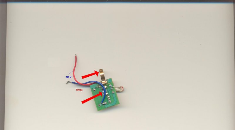

Van egy panelem egy éjjeli lámpából
Arra lennék kíváncsi hogy hogyan lehetne használni 12V-ról Mert 220V-os

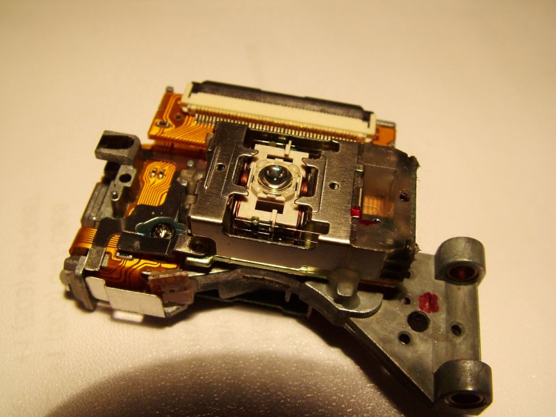

Hello vettem egy LG GSA-4166B DVD írót.
A kérdésem, hogy az első képen levő valami az mi? valami érzékelő lehet mert csak 3 lába van, és a lemez felé nézett. A második képen levő fejből mit szedjek le? Szívemszerint ígyhagynám, mert jó nagy hűtőfelület. Kiforrasztom a led lábait a panelből, és akkor a panel nem zavarhat be semmit. És így a lencse is megmarad ami az elején van am,i gondolom nem hátrány. A harmadik képen vannak a dióda kivezetések. ezekközül meik a DVD? csak mert nem akarom a CD t nagyon "nemlátni" mert retinám csak 1 van (*2), és ha nem látom az baj lehet. Szóval melyiket forrasszam ki? Még annyi lenne a kérdésem, hogy mit tegyek a lencse elé, hogy biztosan ne legyen összetapogatva? én valami karórából kiszedett üvegre gondoltam. Először megnézem milyen projektornak, aztán majd később lézer CNC t szeretnék belőle csinálni. Szóval milyen plusz lecse kell az egyik illetve másik felhasználáési területnek. Ez egy 16x os lightscribe SuperMulti (2 rétegű???) író. Ehez megépítem a szupepe féle kapcsolást (csatoltam), aminél úgytudom ha nem kell a mod in akkor, akkor x1-1 lábat 10 K s ellenállással +5V ra kell kötni. SZóval ebből az áramkörből 200mA-t adhatok a diódának? Köszi
Képek az előző kommenthez.
Igen 200mA-ert adhatsz max a lézer diódának!
De ebből nem fogsz tudni csinálni lézeres cnc-t. Amúgy teljesen szét kell bontanod, a diódákat nem tudod anélkül kivenni, hogy szét ne fűrészelnéd vagy flexelnéd az egészet! Még úgy is nagyon nehéz, körülményes... A lencsét, illetve modult meg hqvideo-ról szoktuk rendelni, az már egy hűtés és állítható lencse is egyben, amit egy másik forumozó előző pár hozzászólásban csatolt vagy linkelt be.
Én a diódát úgy vettem ki könnyen hogy befogom a tagot satuba enyhén meghúzom vagy csak megtámasztom és erre a lgjobb egy kihúzhatós rádióantenna valameik tagja ameik opont belefér a résbe és egyszerűen kiütöd.
Törni semmi nem fog mert a vastag peremre fekszik fel az antenna rézcső. |
