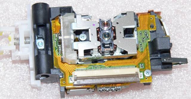

Mért fogoval mütesz ilyen kis törékeny cucokat ki persze hogy elfognak halálozni még kimütés elöt vagy közbe!? Lomvágö fürészel szétvágható az a fémház vagy tok amibe a diodák vanak préselve a fejbe lomvágo 0.2..0.3mm fürészlapal roncsolás nélkük ki müthetöek szépen!! Bármilyen barkácsboltba be szerezhetö pár száz ft!
Kösz a tanácsot! De soha nem hallottam még lomvágó fűrészről.
De a fogós módszer is jó, mert könnyen elpattan az öntöttvas ház, a dióda meg nem sérül, csak jól kell csinálni.
bocs hogy belepofázok de a ház aluminium és lomb fürész nem lombvádó.
ha lombvágót kérsz akkor kapsz egy hosszúnyelű fafürészt..
LomB vágó! Én is azzal szedem ki, körbe kell fűrészelni a diódát, majd egyszerűen kiesik.
Én is furcsállottam hogy lomvágó? Mi az? Nem akartam beleszólni, biztos van.
Ha akarjátok, teszek róla fel képeket, hogy lehet egyszerűen kiszedni a diófát, de nem nagy ügy, csak nagyon óvatosan kell, tized mm pontossággal vágni.
lombfűrész
ág/lomb vágó Szerintem az elsőre gondoltatok. De ha csípőfogóval az aluházat megroppantod kiesik magától a diófa.
Bricostoreban is lombfűrész volt írva, mikor vettem, illetve lombfűrészhez többféle vágórész. Csípőfogóval az életben nem lehet szétszedni azt a típust, ami nekem is van, és egy aluöntvénybe van beleragasztva a dióda.
Ez igy van ahogy leirtam vagyis erre a fürész gondoltam az!!!
"Collector" nemkell körbevágni a diodát tévedsz! hanem 2 helyen át vágod be a dioda házat amibe bele van préselve! Oszt enyi
Vagyis erre iTT
Hasonlot használnak az ékszerészek is finom megmunkálásokhoz! :yes: 0.2...0.4 mm vágasi széleséget hagy maga urán ez fürészlaptol fügöen a diofa háza amibe van préselve meg öntvény alu vagy sárgaréz könyen szelhetö vele!
Én satuba szoktam befogni a diódát a rá öntött hűtésével és óvatosan flex-szel leszedem körbe a tokot

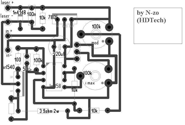

A szupepés féle áramgenerátornál, EZEN A RAJZON 2. és 3. jumper között (felülről lefele) mekkora áramnak kell folynia? Mert én speciel még egy tized mA-t se mértem, de kell ott áramnak folynia, mert ha nem zárjuk le azt a részt, akkor nem világít a lézer.
Rámértem egy másik (analóg) műszerrel, éppen hogy kilengett a mutató, egy nagyon nagyon kicsit, de gondolom itt nem állandó jel van, hanem frekvencia, szóval esetleg ettől lehet ilyen kis érték?
hali!
ahogy nézem 1- minusz 2- mid in 3- plusz ha a 2-3 rövidrezárod akkor 5V modulált fesznél állítod a max áramot. utána az 1-2 re kötöd a modulációt. ha nincs szükséged a lézer villogtatására, vagy fényerő változtatására akkor a jumpert nem zárod és a felső potival beállítod a max áramot. javítsatok ki ha tévedek..
De akarom villogtatni a lézert, méghozzá LPT portról, és nem akarom közvetlenül belevezetni, ezért arra gondoltam, hogy úgy villogtatom, hogy egy optocsatival keresztül zárom a 2. és 3. jumpert.

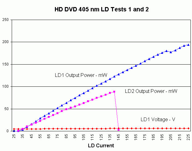

Ha már itt hirdeted, had említsem meg, hogy a vörös dióda nem 100mW a hddvd fejben.
Nem tudom pontosan, mert már kis áramnál megpusztulnak. Azt írják rá, hogy tud 16x-osan dvd-t írni, de ez nem igaz, max olvasónak jók. Válogatni lehet esetleg, amelyik bír 150mA-t az már jónak számít de nekem 40mA-nél pusztultak sorba.
A HD dvd fejekre jöhetnek viszonteladók is már 2 db megvásárlása esetén is lényegesen olcsóbb a darabár
én egyet próbáltam az 90 mA nél ment vagy 10 percet de addig nem ment el.
de itt van mindkét diódának a tesztkarakterisztikája
az LD1 a blu ray Az LD 2 a vörös és az infra
