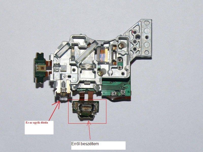

Mindenképp a legelőször bejelölt diódának.
Magyarul akkor ami be van jelölve a képen az a másik dióda? (Erről baszéltem jelü)? És ezt hogy kell bekötni mert van vagy 16 lába ennek az ic szerü valaminek.?
Ilyen, vagy ennél jobb minőségű kép kellene még a fej oldaláról is, esetleg minden oldaláról (ne méretezze a képet, amikor töltöd föl), és akkor biztosan látni fogjuk hogy is van a másik dióda (ha van egyáltalán).
Ami a kollimálást illeti, érdemes megnézni a régi asztali CD lejátszókat, általában ilyen jó nagy fej van benne, abból pedig szép, jó minőségű lencsét lehet kitermelni.
Üdv! Szerintem ennek kell lennie. De ha nem akkor bocsi, ennek van dióda alakja. Vagy ha amint mondtad ez infra, akkor a mellette lévő lapkán van SMD kivitelben szerintem. Mert máshol én nem látok.
Hát amit Pamesz bejelölt az az infra dióda!

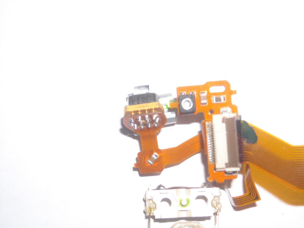

ha rárakom az áramgenerátort halványan pislákol A másikkkal meg próbálkozom érintgetem a lábakat hát jön valamai fény![]()
Szédszedtem egy LG DVD-ROM/ cd írót
ebbe bezzeg kettő dióda van az egyik nem világít a másik meg pislákol pirosan mint ami az íróban is van úgy. Nem értem én ezt

tudom csak kiváncsiságból szedtem szét tudtam hogy nincs benne vörös lézer viszont ennek ellenére kettő dióda van benne és ebből az egyik nem világít. Amúgy nem nagyon jutok elöbbre a DVD író fejjel sem ami van benne rendes dióda kinézetű az csxak pislákol pirosan. a másikat meg nem találom.
Egy dvd olvasóban hogyne lenne vörös dióda? Az olvasóban gyengébb van, mint az íróban.
Hát amit a DVD íróban és olvasóban találtam "rendes"
diódát az mindkettő ugyan olyan fénnyel halvány pirosanan világít. Úgy két hete bontottam szét egy Samsung dvdírót abba aztán van rendes piros nagyfényü dióda. igaz ilyen nyitott dióda. de az világít rendesen mint a lézer pointerek. Az LG íróba meg ez a pislákoló van és a másik diódát nem tom melyik(erről tettem fel előzőekben képeket) Szóval nem tom akkor ezzel az lgvel mi lesz. Nem baj a hétre még ígértek kettő dvd írót azokat is kibontom majd
Kamerával kell nézni, melyik az infra, és azt ki kell dobni a kukába. Ha a másik, a vörös dióda sem világít, akkor az is kuka, mert rossz.
