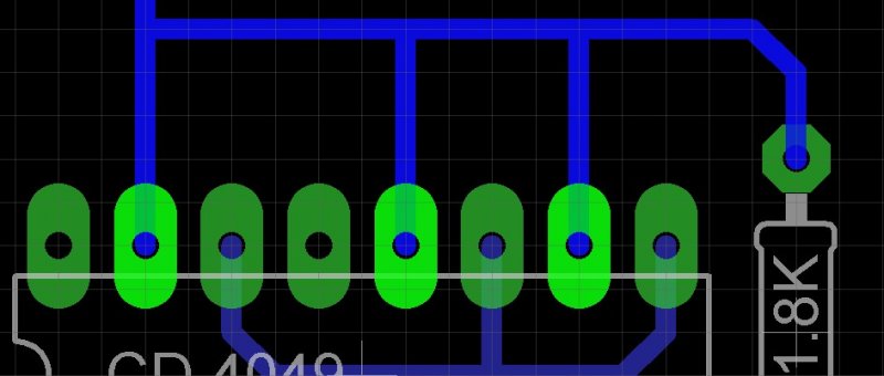

Helló Mindenkinek.
"Tapasztalt" amatőr használó vagyok. Érdekes dolgot vettem észre. Csak board-t rajzolok. Minden alkatrész raszteren van. Kézi huzalozást csinálok. A csatlakozások felénél a SHOW-val ellenőrzéskor a pad nem világít, (nem csatlakozik) és az ellenőrzés overlap hibát jelez. Törlöm a wire-t, újra húzom, van ahol megjavul, van ahol nem. IC-nél is előfordul, ahol minden láb tuti hogy raszteren van. A nyák egyoldalas, és gyártható. Tudja valaki hogy mi a hiba? Köszönöm.
Üdv,
ez előfordulhat olyankor, ha a huzalozást nagyon apró raszterrel végzed, és nem pontosan illeszkedik, vagy az alkatrészt helyezed el túl apró raszteren, ha visszaváltasz észre sem veszed. Milyen raszterrel huzaloztad? Nem mindig célszerű nagyon apró gridet használni. Nem mondom, hogy a te esetedben ez a hiba, ez csak egy lehetséges ok. A képen is látható, hogy az ellenállás nincs csatlakoztatva, ha lenne, a PAD a wire fölé kerülne, úgy ahogy az IC esetében van. Erre érdemes odafigyelni, ez egy grafikus jelzés a csatlakozásról. |
