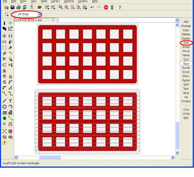

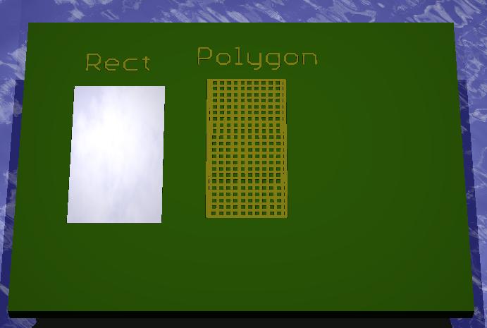

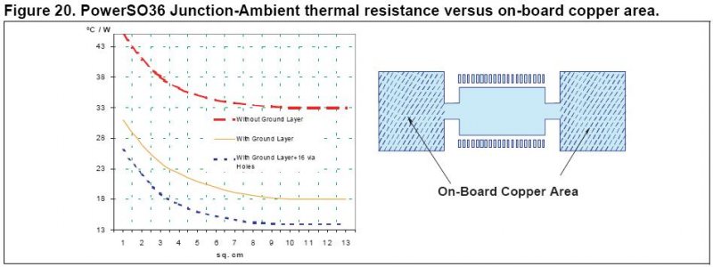

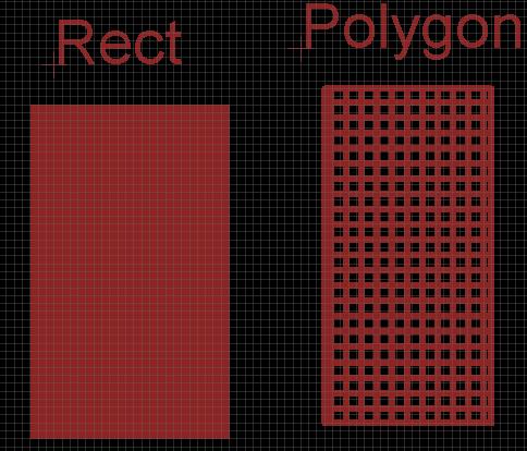

(#) bladika hozzászólása Nov 9, 2009 /
Segítenétek nekem, hogy hogy tudom azt megoldani, hogy a kitöltés felett ne legyen lötstoplakk?
Úgy mint a rect-nél.
Igazából a legtutibb az lenne, ha a rect-et belehetne úgy állítani mint a kitöltést, hogy olyan rácsos legyen!
(#) gulasoft válasza bladika hozzászólására (») Nov 9, 2009 /
Nem értem mi a kérdés.
(#) bladika válasza gulasoft hozzászólására (») Nov 9, 2009 /
Van egy felület szerelt ICm aminek a hőátadó felülete az alján van. Tehát a panel felé néz és a panelon kell a rézfelületből kialakítani a "hűtőbordát". Ez egy PowerSO36 IC és ennél úgy lehet megoldani a hűtést, hogy kivezetem oldalt a hőt a rézfelülettel. Na már most ha a polygont használom, azzal lehet rácsmintát beállítani amivel növelhető a hűtőfelület, de gyártás során arra még rákerül a lötstop lakk ami nagyban rontja a hőleadást. Ellenben ha a polygon melletti gombbal rakok ilyen felületet, arra nem kerül lakk viszont nem lehet rácsozni.
De csatolok 3 képet és abból szerintem egyértelmű!
Kerüljük a felesleges sortöréseket!
Frankye
(#) elektrocad válasza bladika hozzászólására (») Nov 10, 2009 /
A mellékelt kép bal felső részén, pirossal bekeretezve, válts át a 29-es tStop rétegre (Top oldal), ha a másikra akarod, a bStop réteg, attól függ melyik oldalon van az alkatrész. Majd vagy a Rectangle funkcióval (felső ábra) vagy a Polygonnal (alsó ábra) rajzold meg a Solder maszkot. Az ábrán a Grid alapbeállításban van, az ablak jobb szélén a Grid-ben finomabbra állíthatod, hogy a maszk éppen hogy elfedje a négyszöget.
