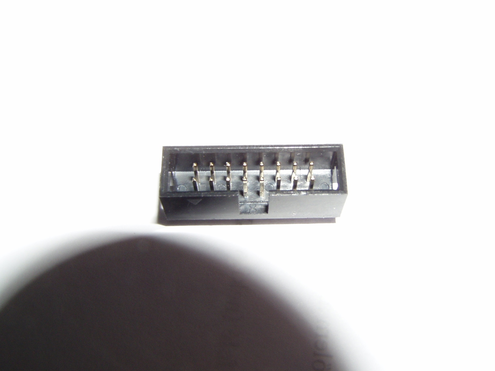

(#) Rag válasza Edem hozzászólására (») Aug 9, 2006 /
Köszönet mégegyszer és egy kérdés még....
Szóval hol, milyen néven találom meg a csatolt képen látható csatlakozót? 16 pólusú, szalagkábel csatlakoztatásra szolgál.
Üdv:Rag

(#) MaSTeRFoXX válasza Rag hozzászólására (») Aug 9, 2006 /
A pinhead könyvtárban is találsz ilyet. Igazából csak tüskesor, de az ilyen csatlakozókhoz én is ezt a könyvtárat használom

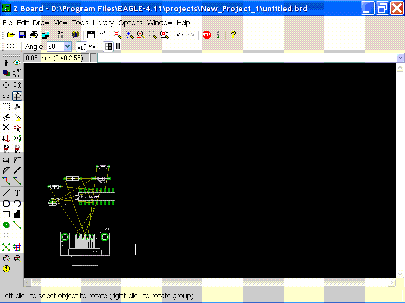

Hellosztok!
Van egy szép gondom. Egy JDM pic égető drótvázlata megvan (lásd a mellékletet.) hogy kell átkonvertálni NYÁKká?
Segítségeteket előre is köszi.: Hurka

(#) gtk válasza Hurka hozzászólására (») Aug 10, 2006 /
Ha kep formajaban van meg,akkor be kell rajzold szepen,aztan atvaltasz board nezetre(File/Switch to board),majd elrendezed az alkatreszeket,utanna meg: Tools/Auto ,ez kesziti a nyakrajzot.

(#) Hurka válasza elektrocad hozzászólására (») Aug 10, 2006 /
Oh thx! Rengeteget segítettetek, de tényleg...
Kösznöm: Hurka
u.i. Ha majd Ti ennyit fogytok 2,54-es rácsra nyákot rajzolni, akkor majd elfogadom a kitikát...:yes: Én ezt hívom kézi routolásnak...:yes:
