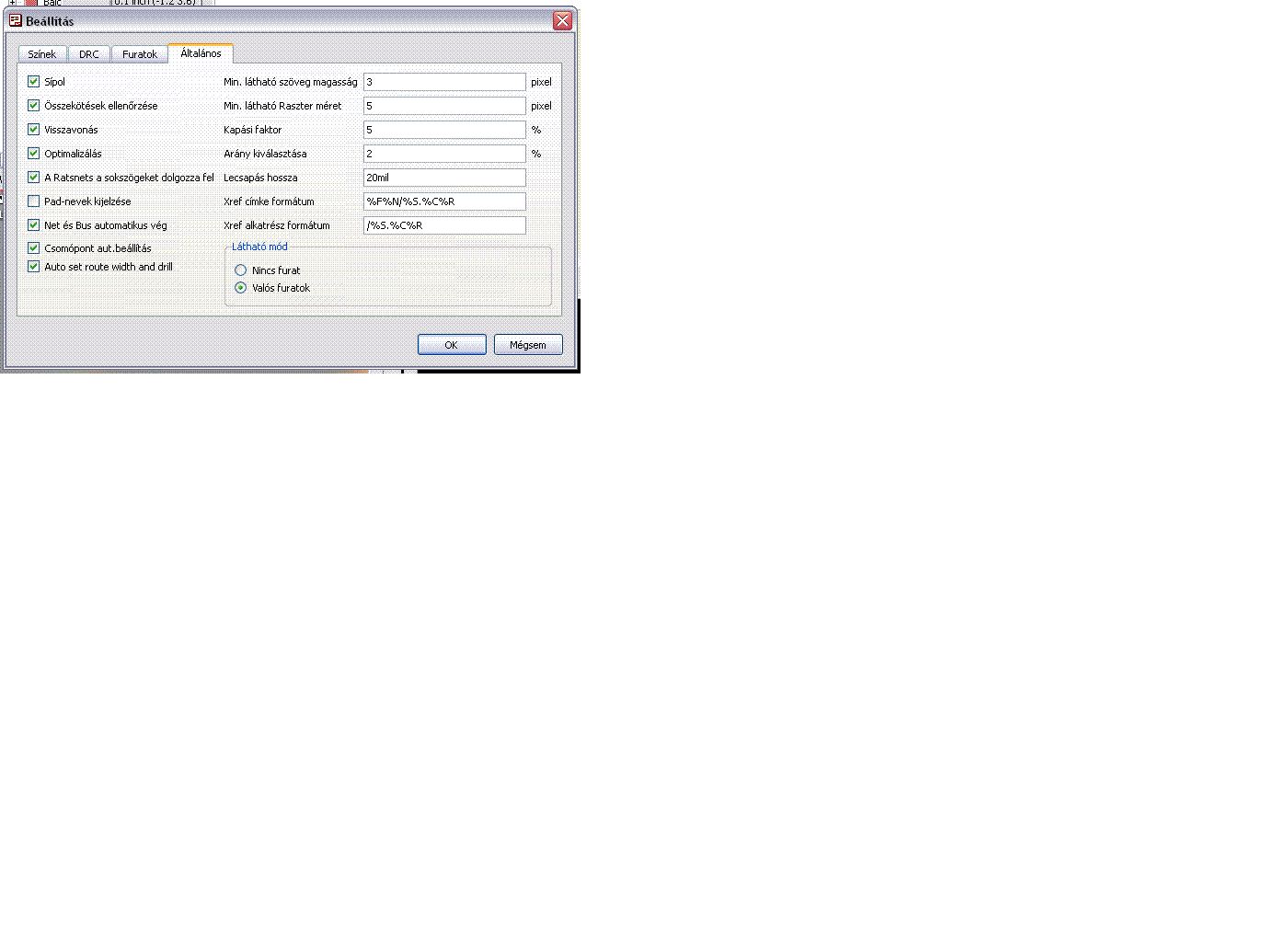

(#) tibi0531 válasza niedziela hozzászólására (») Máj 30, 2010 /
Szia,
Egale 5.6-ban is be lehet állítani ezt a funkciót? Kerestem, de nem találom sehol sem a jelölőnégyzetet.
(#) niedziela válasza tibi0531 hozzászólására (») Máj 30, 2010 /
5,1 és 5,8 be lehet, feltételezem a köztes verziókban is benne van.
De ezeket a beállításokat a Control Panel-en vagy pedig a Schematic Editorban kell állítani?
Le tudnád írni, hogy mi szerepel a 4.fülnél meg a 8. jelölőnégyzetnél? Úgy könnyebb lenne...
Előre is köszönöm.
(#) MolnarG válasza tibi0531 hozzászólására (») Máj 30, 2010 /
auto set junction
(#) elektrorudi válasza tibi0531 hozzászólására (») Máj 30, 2010 /
Szia,
Pl. az 5.6-nál, a Schematic-ban itt van: (a nyolcadik)
(#) tibi0531 válasza elektrorudi hozzászólására (») Máj 30, 2010 /
Nagyon szépen köszönöm a segítséget! Megtaláltam!
