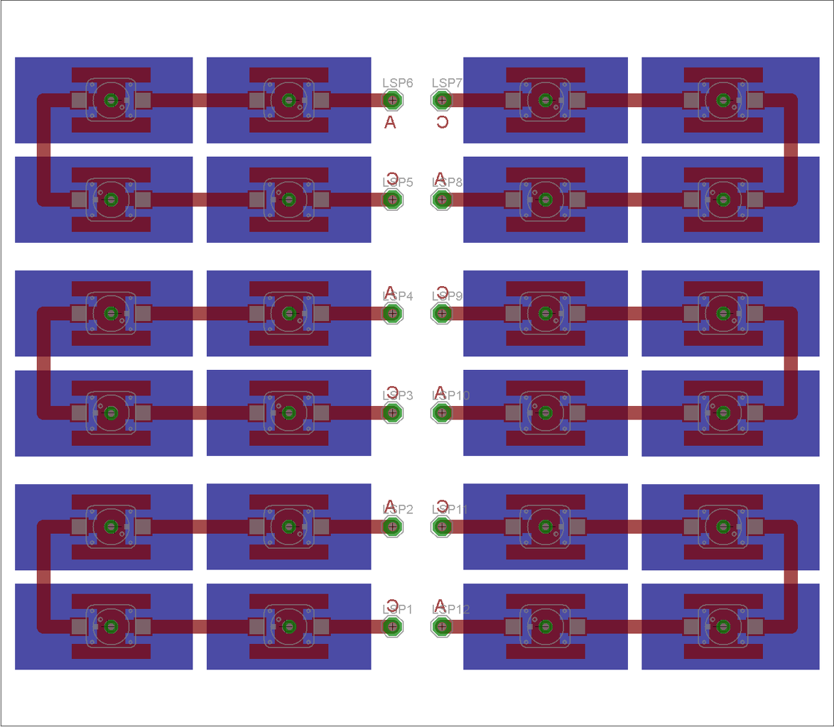

Eagle 6.4-es poligont rajzolok, de hiába, amint másra kattintok eltűnik.
Mi lehet a hiba?
Korábbi verzióknál nem volt gondom poligonnal.
Lehet az a baj, hogy a terven nincs GND?
(Teljesítmény SMD LED-ek vannak sorba kötve, és azt szeretném megoldani, hogy a kétoldalas nyák hátoldala hűtőfelületként szolgáljon.)

(#) titi válasza eyess hozzászólására (») Nov 20, 2013 /
Itt egy kép, hogy most hogy oldottam meg.
A lényeg az, hogy a LED-ek hűtőfelülete össze van kötve a katóddal, és mivel sorba vannak kötve, ezért a hűtőfelületeket nem lehet egymással összekötni, ezért kell a több, különálló poligon.
Az ideális megoldás az lenne, ha mindkét oldalon ki tudnám alakítani azt a hűtőfelületet, ami jelenleg a BOTTOM oldalon van, és több VIA-val összekötném a két oldalt a jobb hőátvezetés miatt. Jelen verzióban csak közvetlenül a LED-ek alatt van 1-1 VIA
(#) eyess válasza titi hozzászólására (») Nov 20, 2013 /
Nem tudom ez milyen led , de ha power led , akkor ahhoz kevés lesz a nyákon kialakított hűtő felület.Az meg úgy 100% , hogy nem jó , hogy VIA átkötéssel szeretnéd a hűtést , így átvezetni a másik oldalra .Ilyen nincs ez , így nem működő képes dolog.
Az ilyen ledeket általában közvetlen a hűtőbordára szokták szerelvényezni , és az elrendezéstől függően huzalozzák össze.Ilyenbe gondolkodj inkább.
A megoldás egy gyári kütyüből származik. Ott is remekül működik.
A hátoldalán kétoldalas hővezető ragasztóval van rögzítve a borda.
Egyébként meg nem lesznek 100-on hajtva a LED-ek, ezért is van inkább több. (24)
Gyakorlatilag 6 független meghajtás.
(#) Sir-Nyeteg válasza titi hozzászólására (») Nov 20, 2013 /
Jó a megoldás, de használj több kis méretű viát. Ha gyártatod a nyákot, akkor a túloldalon hagyj lötstop lakkot a viákon, így nem folyik át a paszta.
Ez egy elfogadott megoldás a hőelvezetésre, jól csináltad!
A top oldalon is hagyj maximális felületet a hűtéshez.

(#) titi válasza Sir-Nyeteg hozzászólására (») Nov 21, 2013 /
Az a terv, hogy a TOP oldalon is nagy felületet hagyok, csak egyelőre az Eagle nem hajlandó nekem poligont rajzolni...
Ja, és természetesen a Viák száma is több lesz, csak még nem tartok ott.
Nem gyártatom, vasalni tervezem.

(#) VaZso8 válasza titi hozzászólására (») Nov 21, 2013 /
Úgy vélem, nem pontosan illeszted a poligon "végét" az "elejéhez".
Akkor nálam is eltűnik.
Nálam is van egyébként több poligon oldalanként, minden gond nélkül működik.
6.1-es verzió van fent.
