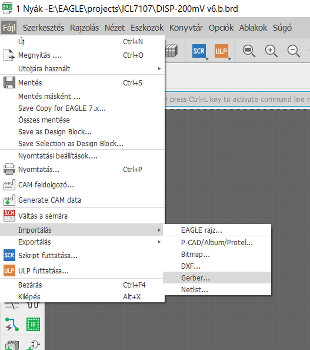

Ha tudsz a dos-os programból gerbert exportálni, azt az Eagle "megeszi"
Ahhoz nem jó önmagába

Hogyan eszi meg az eagle a gerber fájlokat? Eddig úgy tudtam, hogy csak generálni tud gerbert.
Én nem próbáltam ki, de van hozz választható menüpont.
Nem emlékszem, de vagy már a 6.x -tól, de a 7.x-ben már benne volt.
Nem mai darab

Ez melyik eagle verzió? Nekem 7.2.0 van, de abban csak az első 3 menüpont van meg az import menüből, a gerber import még nincs benne...

Van igen,
8-as verzió a 8.6-tól jó 9-es pedig a 9.1.3-tól jó Már csak a 9-re érdemes frissíteni
