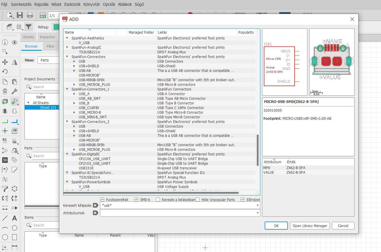

(#) kaqkk hozzászólása Okt 9, 2019 /
Eagle -ben hol találom a mikro usb csatit (anya) ?
(#) rolandgw válasza kaqkk hozzászólására (») Okt 9, 2019 /
Sparkfun , connectors
(#) kaqkk válasza rolandgw hozzászólására (») Okt 9, 2019 /
Köszi
(#) (Felhasználó 122012) válasza kaqkk hozzászólására (») Okt 10, 2019 /
Beírod a keresőbe, amikor alkatrészt helyeznél el ...
A hozzászólás módosítva: Okt 10, 2019

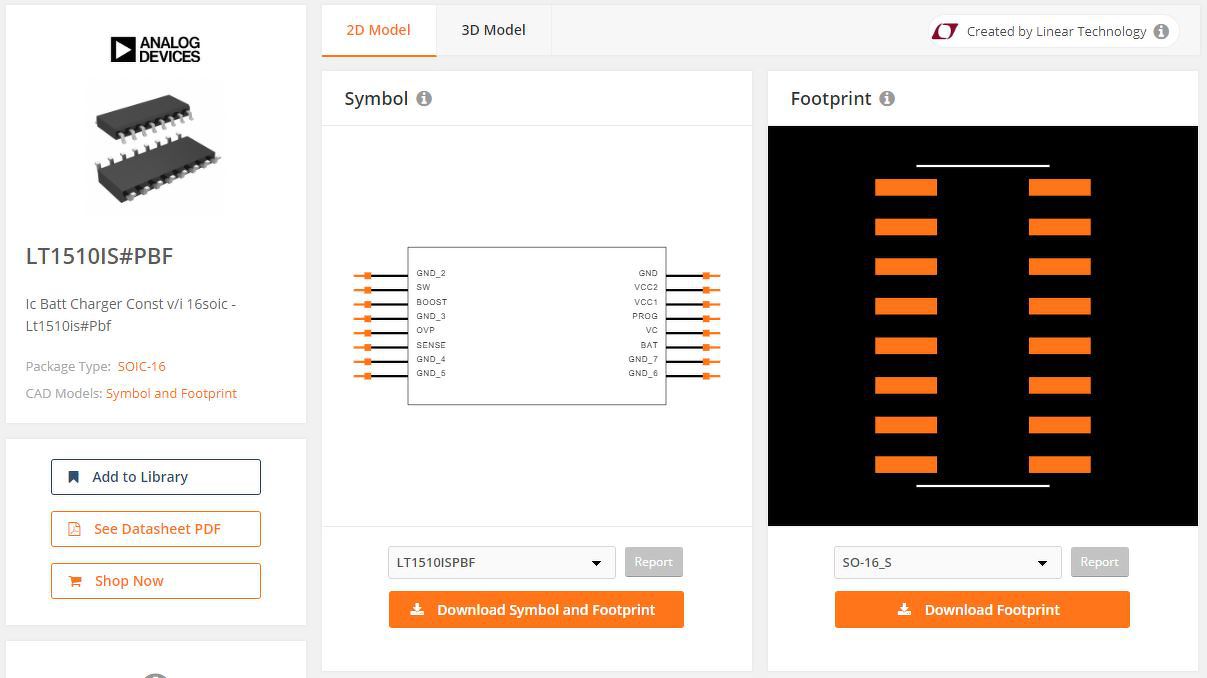

(#) elektronika95 hozzászólása Okt 16, 2019 /
Szükségem lenne az LT1510 CN vagy IN DIP16 tokozású IC-nek a könyvtárára, de nem találtam sehol.
Valaki esetleg találkozott már vele valahol?
(#) (Felhasználó 122012) válasza elektronika95 hozzászólására (») Okt 16, 2019 /
Hm ... érdekes, miért is lenne?
snapeda.com/parts ismerős?
Szerintem a symbolt meg kell rajzolnod, a többi adott.
(#) elektronika95 válasza (Felhasználó 122012) hozzászólására (») Okt 16, 2019 /
Köszi, de ez SMD kivitel, nem THT, ami nekem szükséges.
(#) niedziela válasza elektronika95 hozzászólására (») Okt 17, 2019 /
Megrajzolni 10 perc, keresgélni közel egy nap.
(#) Lucifer válasza elektronika95 hozzászólására (») Okt 17, 2019 /
Letöltöd az SMD-set a snapedaról, a ref-packages.lbr-ben kikeresed a DIP-16 footprintet a project explorerben amikor az LT1510 könyvtár meg van nyitva, jobbeger -> másolás az éppen nyitott könyvtárba. Létrehozol egy új devicesetet ott meg lehet másolni az SMD kiosztását.
A hozzászólás módosítva: Okt 17, 2019
(#) Lucifer válasza (Felhasználó 122012) hozzászólására (») Okt 17, 2019 /
„Szerintem a symbolt meg kell rajzolnod”
Miért is kell?
(#) niedziela válasza niedziela hozzászólására (») Okt 17, 2019 / 1
„Megrajzolni 10 perc, keresgélni közel egy nap.”
Nem mondtam igazat a 10 percel
Minden bénázással együtt 3:54 perc, és ha nekem megy, megy másnak is !

(#) (Felhasználó 122012) válasza Lucifer hozzászólására (») Okt 17, 2019 /
Max. azért, kell megrajzolni, hogy később a kapcsolási rajzból könnyebben lehessen a PCB-t változtatni, ha már egyszer a footprint és hozzá a symbol adott, megvan.
(#) (Felhasználó 122012) válasza elektronika95 hozzászólására (») Okt 17, 2019 /
Hogy jön most ide hirtelen a THT? IN DIP16 lenne a THT? LT1510 CN egyszerű DIP 16 tokozásu.
(#) (Felhasználó 122012) válasza Alkotó hozzászólására (») Okt 17, 2019 /
Igen, végigpörgette, és így nem is jó a lábkiosztás!
(#) elektronika95 válasza (Felhasználó 122012) hozzászólására (») Okt 17, 2019 /
Úgy jön ide, hogy az a fajta ami nekem kell az furatszerelt (THT) nem pedig felületszerelt (SMD)....
A tokozás az egy másik dolog...
DIP16 tokot bármennyit találsz ...
de tessék töltsd le:
(#) niedziela válasza (Felhasználó 122012) hozzászólására (») Okt 17, 2019 /
Device connect úgy párositod ahogy szeretnéd
Nem ezt szántam a video lényegének?
Sajmálom hogy ez ragadt meg belöle
(#) (Felhasználó 122012) válasza niedziela hozzászólására (») Okt 17, 2019 /
Ok rendben, én simán megrajzolom az alkatrészt ...
(#) niedziela válasza Alkotó hozzászólására (») Okt 18, 2019 /
„ellenőrizni szoktam a megfelelést.”
Az sosem árt, de nagy lábszámú alkatrésznél érdemes a lábakat (PIN-PAD) neveket egyformán elnevezni. Device-ban a nevek sajnos nem rendezhetők, csak abc szerint.
Igy valóban minden PIN-PAD név egymás mellé kerül és elég csak "kattogtatni" 99%-ban,
A pad nevek is kötegelten átnevezhetők a pin nevekre.
