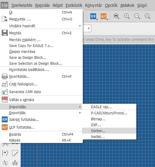

(#) jdani hozzászólása Feb 4, 2020 /
Üdv. egy nyák tervet küldtem kínába legyártásra. A következő fájlokat kérték tőlem. (Valami online szerkesztővel a BRD fájból adtaki ezeket. Viszont mára már nincs meg az eredeti BRD fájl. Vissza lehet ezekből a fájokból konvertálni a BRD fájlt?
A hozzászólás módosítva: Feb 4, 2020
(#) Lucifer válasza jdani hozzászólására (») Feb 4, 2020 /
import-gerber.ulp (újabb verziókban File -> Import -> Gerber).
Érdemes fenntartásokkal kezelni az eredményt, de legtöbbször működik.
(#) jdani válasza Lucifer hozzászólására (») Feb 4, 2020 /
Én csak exportálást látok..
(#) Alkotó válasza jdani hozzászólására (») Feb 4, 2020 /
Nálam van ilyen.
(#) Godypapa válasza jdani hozzászólására (») Feb 4, 2020 / 1
Válts "nyáktervre" SCH-BRD" gomb - SCH gomb piros legyen a BRD pedig szürke!
