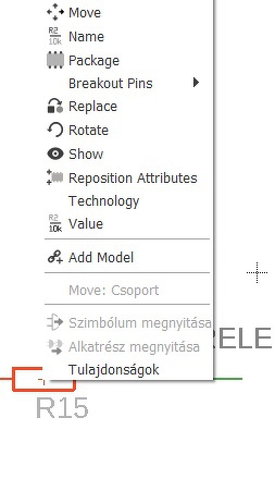

Észrevettem, hogy nem működik az, ha rákattintok jobb gombbal egy alkatrészre, és szeretném a szimbólumot, a tokozást vagy az alkatrészt megnyitni (mondjuk hogy lemásoljam, és saját alkatrészt gyártsak). Néhány alkatrésznél működik, de legtöbbnél nem. Mi lehet ennek vajon az oka? Pl. sima smd 1206-os ellenállásnál sem megy, pedig az alap könyvtárból használom.
Ha át akarom másolni, akkor meg kell a keresnem az Eagle könyvtárain belül a megfelelő .lbr fájlt, majd ott megnyitni az alkatrészt... Régebben ez a jobb klikkes menüből elérhető volt.
Köszi.
A hozzászólás módosítva: Márc 15, 2020
(#) Kovidivi válasza Kovidivi hozzászólására (») Márc 15, 2020 /
Rájöttem, csak a saját alkatrészeimet engedi megnyitni. Olyan, mintha nem találná a gyári alkatrészeket. Érdekes módon a program files/eagle.../cache/lbr útvonalon vannak a könyvtárak (miért a cache-en belül?). A $EAGLEDIR\lbr mappa pedig üres. A beállításoknál a mappáknál ez szerepel: "$EAGLEDIR\lbr;D:\eagle\eagle_My_lib;$EAGLEDIR\cache\lbr"

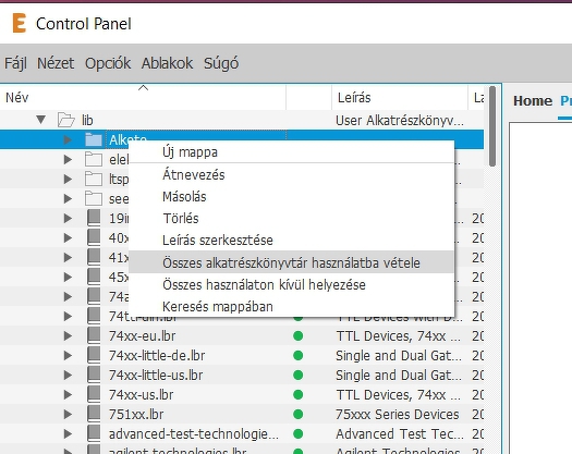

(#) Alkotó válasza Kovidivi hozzászólására (») Márc 15, 2020 /
Vedd használatba az összes alkatrész könyvtárat, vagy legalább azokat, amikben az alkatrészek vannak.
(#) Kovidivi válasza Alkotó hozzászólására (») Márc 15, 2020 /
Ezek mind zöldek. Ha nem lennének zöldek, le se tudnám rakni a kapcsolási rajzra. Mindent újra használatba vettem (rákattintottam), de még mindig szürke, amikor meg szeretném nyitni bárminek a tokozását vagy a szimbólumát. Mind a kapcsolási rajz, mind a nyáktervező részben ugyanez van.
Nálam is volt hasonló helyzet, és a könyvtárak használatba vétele segített.
Nem vagyok a program szakértője még távolról sem, de mégis ellenőrizném még egyszer a "ZÖLD"-séget. Fontos részlet lehet -nálam volt ilyen-, hogy a program az alapértelmezett helyen lévő könyvtárakból akart dolgozni, nekem meg volt ezekről egy másik helyen is egy aktív példány, amit használni akartam. Ez magyarázhatja a saját könyvtáraid aktivitását is, mert azok valószínűleg csak egy helyen lelhetőek fel.
(#) (Felhasználó 122012) válasza Kovidivi hozzászólására (») Márc 15, 2020 /
alkatrész és szimbólum megnyitása szürke - ezért nem tudod megnyitni. Az alkatrészek használatbavétele után indítsd újra a programot - hátha ...!

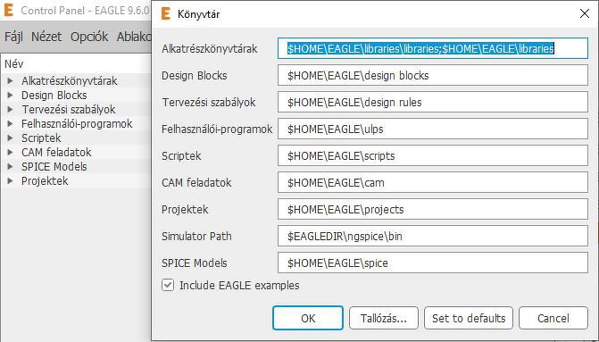

Nekem a program általi útvonal, és amit még én hozzátettem
Erre ránézek, mert két Eagle van fent. A beállításoknál meg csak mint $EAGLEDIR hivatkozik.
(#) niedziela válasza (Felhasználó 122012) hozzászólására (») Márc 15, 2020 /
És ennek a hozzáadott elérési útnak amúgy mi az értelme ?
(#) niedziela válasza Kovidivi hozzászólására (») Márc 15, 2020 /
Ez a gond.
(#) (Felhasználó 122012) válasza niedziela hozzászólására (») Márc 15, 2020 /
Benne vannak a többször használatos, egyediek, nevezhettem volna a mappát "bukfenc_marci"-nak is.
$HOME\EAGLE\libraries\bukfenc_marci
A végeredmény ugyanaz ... tudjam használni!
(#) (Felhasználó 122012) válasza (Felhasználó 122012) hozzászólására (») Márc 15, 2020 /
Vagy így jobban tetszik?
$HOME\EAGLE\libraries;F:\Programs\Eagle_Professional.9.x.x.x64\libraries\Eagle_Libraries_master
$HOME\EAGLE\libraries\bukfenc_marci;$HOME\EAGLE\libraries\
Vagy ez "$HOME\EAGLE\libraries\"
Vagy ez ''$HOME\EAGLE\libraries\bukfenc_marci"
A kettő együtt "$HOME\EAGLE\libraries\bukfenc_marci;$HOME\EAGLE\libraries\" felesleges
Az, hogy több van írva nem gond! De nálam működik minden! És nálad?
