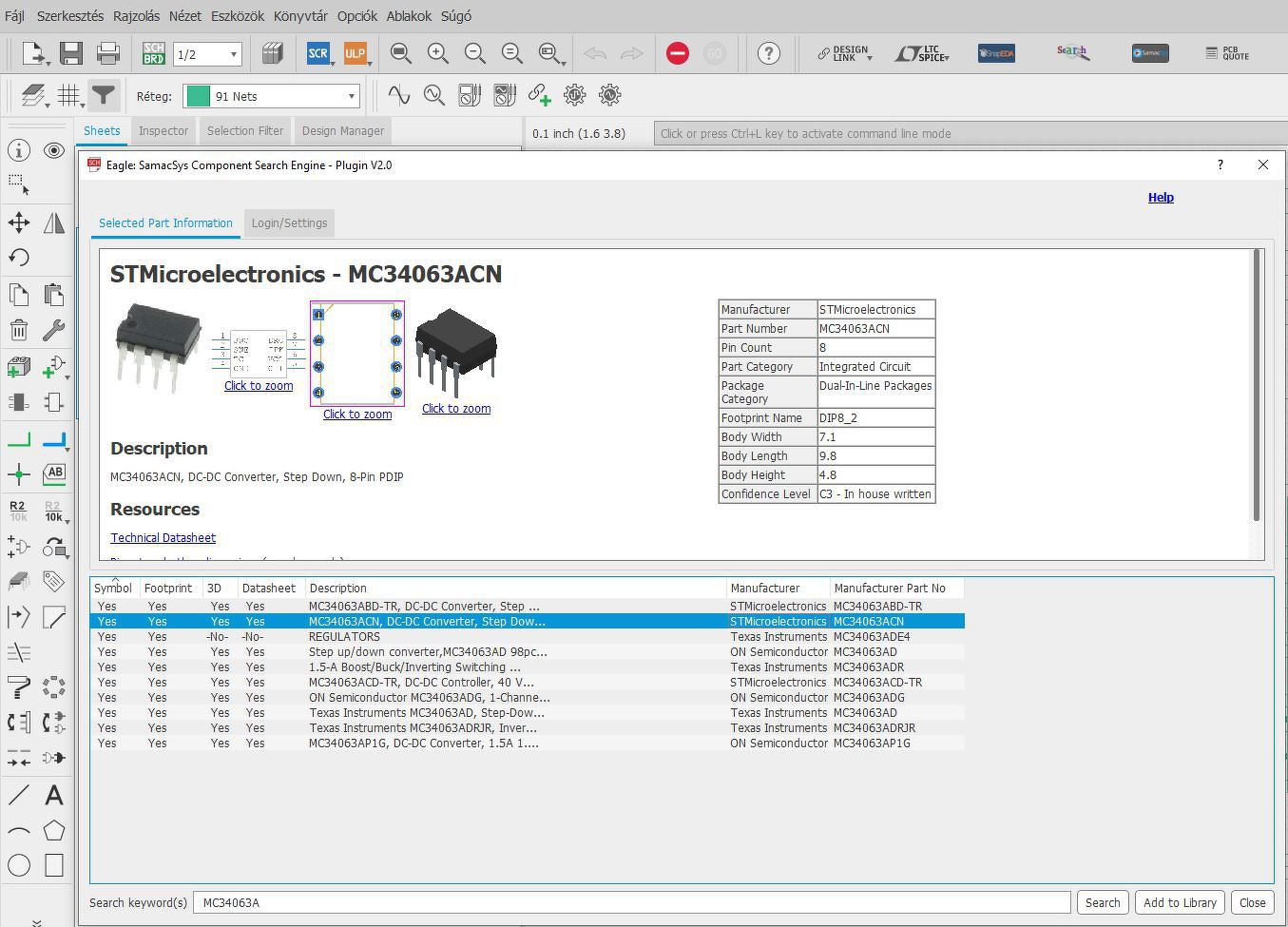

Akit esetleg érdekel ...
https://www.samacsys.com/eagle-library/
Nálam már működik.

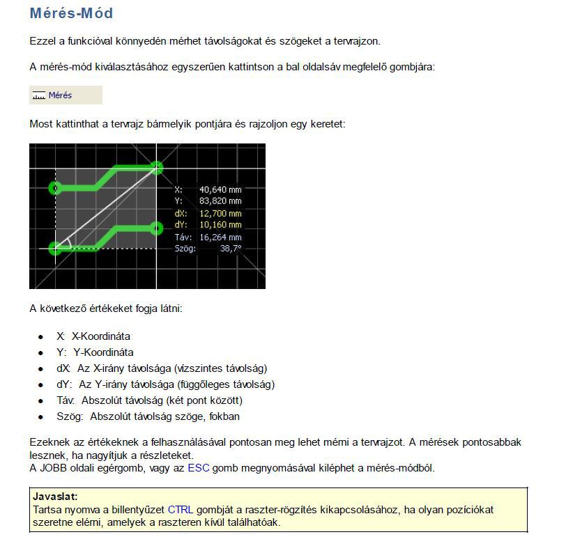

Tévedés, rosszul gondolod: nem fordította a "TEST" parancsot senki "mérés" funkciónak!
Az eredeti magyar nyelvű súgóban így néz ki a fordítás:
- Teszt funkció (Teszt gomb)
- Mérés-Mód (Mérés gomb)

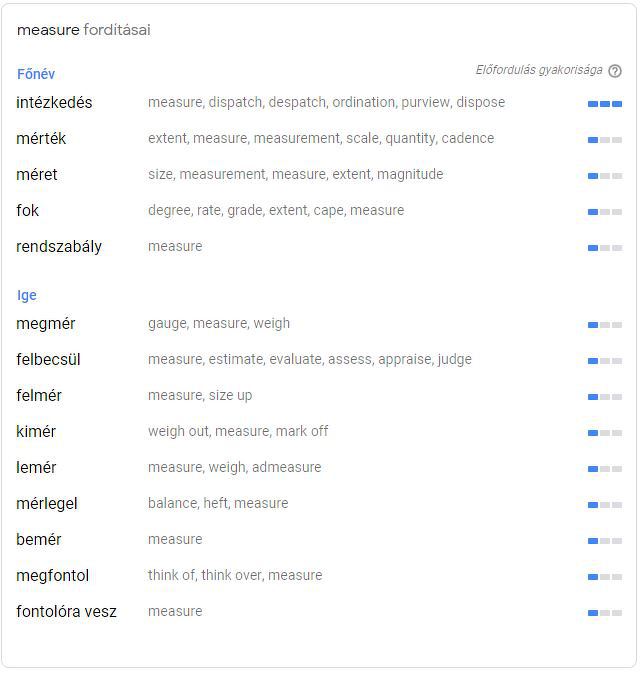

Ismereteim szerint az SL-nek nincs "eredeti" magyar nyelvű súgója. Vannak fordítások, de azokat nem a gyártó készítette hanem szorgalmas felhasználók. Ha el tudod engedi a szó szerinti fordítást, és szem előtt tudod tartani az elektronikai célirányt, akkor talán be tudod látni, hogy itt a "mérés"-től általában valamilyen elektronikai jellemző értékének meghatározását várnánk. Az SL-ben is így van ez, ezért a "Measure" parancsot -különös tekintettel az eredményként kapott geometriai jellemzőkre-, nem szerencsés szimplán "mérés"-nek fordítani.

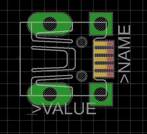

9.6.0-s EAGLE-t használok most több-kevesebb sikerrel.
A problémám a következő. Rajzoltam egy footprintet, linken a screenshot, látható, hogy a furatszerelt lábai mérete kisebb, minthogy elérje a PAD-et mellette (egyébként a mérete: Diam:25.590mil, Drill:23.620mil shape:long)
Viszont, ha elmentem és PCB nézetben lerakom, már a másik képen látható nagyobbik lábmérettel jelenik meg és összeér a mellette lévő PAD-del. Mi lehet ennek az oka?

(#) Lucifer válasza Gránátalma hozzászólására (») Ápr 1, 2020 / 1
„Mi lehet ennek az oka?”
A DRC szabályok minimális maradékgyűrű beállításai (restring fül).

(#) Gránátalma válasza Lucifer hozzászólására (») Ápr 1, 2020 /
Igen, ezt olvastam valahol a neten is, csak ilyen opciót meg nem találok. Kép alapján ami leginkább hasonlít rá ez a lenti, de ebbe meg ha megadok 1 mil-eket, meg 1%-okat, akkor is ugyan ez a jelenség történik.
Szerk.: Igen, ez lesz az a fül, és ha a DRC lefut kicseréli a footprintben szereplő méretre, de addig lerakásnál, meg míg a DRC le nem fut a zárlatos footprintet mutatja.... ehhh. Ez elég fura megoldás, de oké.

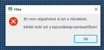

(#) Alkotó válasza jethro hozzászólására (») Ápr 3, 2020 /
Ha van kapcsolási rajz, akkor nem tudsz másolni NYÁK rajzot. Hibaüzenetet kapsz.
Egy adott panel többszörözésére azért vannak lehetőségek, de az messze nem egy kijelöl és másol kombináció. Azért van ez így, mert azonos pozíciószámból nem lehet kettő vagy több a panelon.
A panel többszörözéséhez a Panelize.ulp-ra van szükség Ez létrehoz egy külön rétege az eredeti pozíciószámokkal, és ha ezt kapcsolod be a normál pozíciószámok helyett a gerber készítésekor, akkor célba lehet érni. Fontos részlet, hogy lehet olyan felirat is a pozíció rétegen, ami nem pozíciószám. Ebben az esetben ezeket is át kell tenni az új rétegre, mert egyébként nem fognak látszani a panelon ha kikapcsolod az erdeti pozícióréteget.
