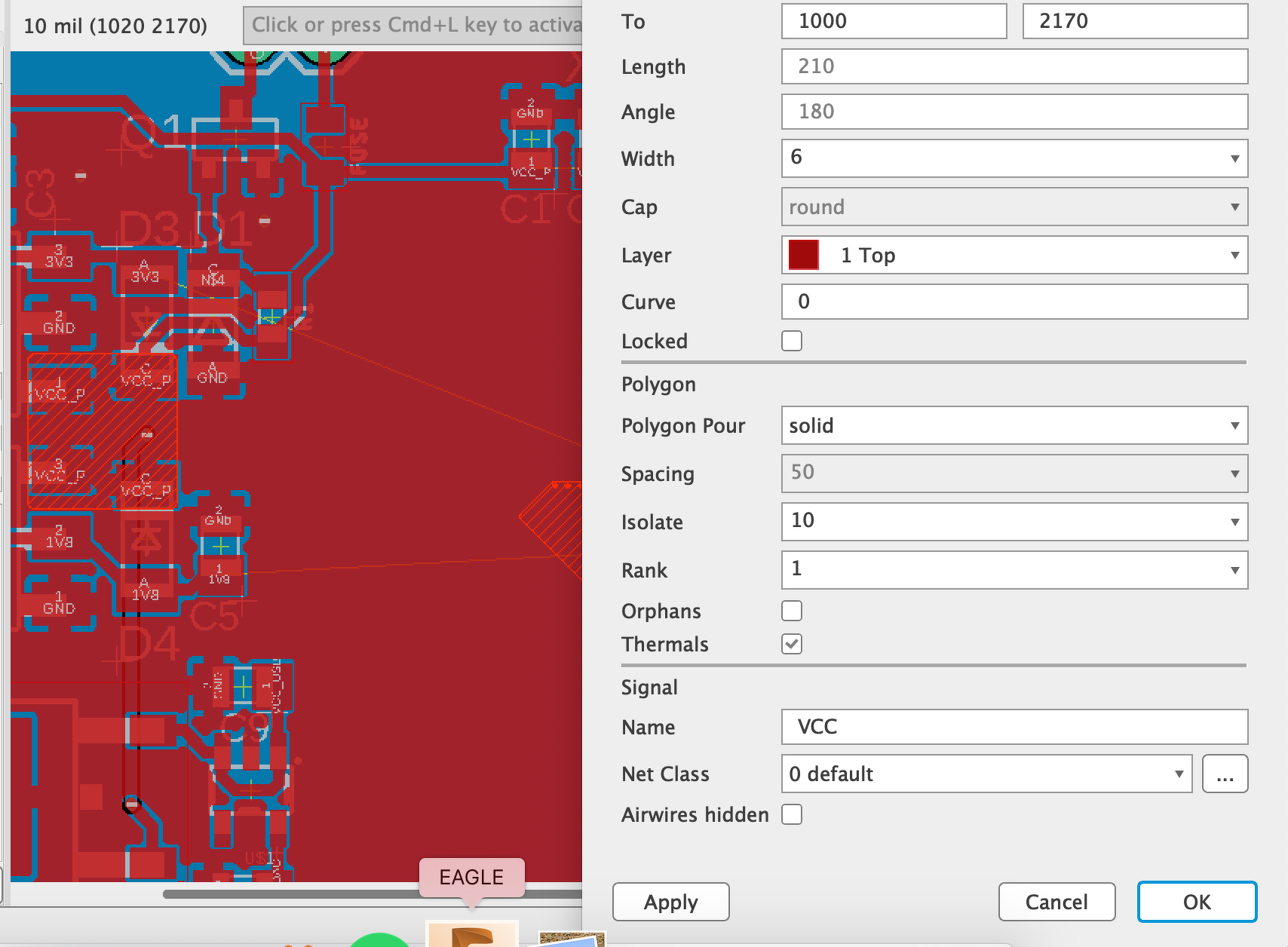

(#) Gránátalma hozzászólása Ápr 8, 2020 /
Adott egy top oldali GND telefólia, amiben ha csinálok egy top oldali VCC szigetet, nem izolálja el tőle, hiába adok meg neki isolationt. Ez mitől van? Vagy eagle-ben nem támogatott az efféle szigetezés?
(#) niedziela válasza Gránátalma hozzászólására (») Ápr 8, 2020 /
Szintet kell beállitani
Rank
(#) Gránátalma válasza niedziela hozzászólására (») Ápr 8, 2020 /
Azokat a mezőket végig próbáltam én is, pl a GND fólia rank 1, a sziget rank 0, 2, 3, 4,6 mindig összevontja, bármire rakom. spacing 50, át se lehet ínri, isolation 10mil.
Pont forditva álltál neki.
2020.avi

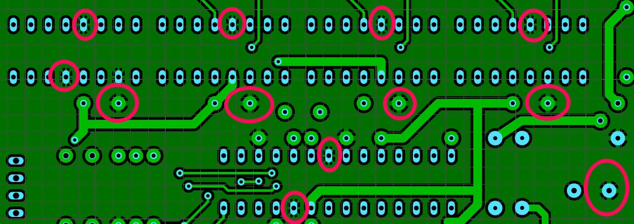

(#) twingo16v hozzászólása Ápr 11, 2020 /
Hogy tudnám azt megcsinálni, hogy a GND-ket ne vezetékkel kösse össze az Eagle, hanem a bottom (hátoldal) ki legyen töltve, és minden GND pont oda csatlakozzon? Kivéve ha va van ott vezeték.
Layout 6-nál thermal-pad -ddal szoktam.
Ja és úgy, hogy autorute-al meg tudka csinálni.
Remélem érthetően tettem fel a kérdést?
(#) kaqkk válasza twingo16v hozzászólására (») Ápr 11, 2020 /
Csinálsz egy poligont a botom rétegen (egy keret ) aztán a name ikon segítségével elnevezed GND nek majd klikk a rastnes ikonra (de ez csak akkor működik ha a kapcsolási rajzban is el van nevezve gnd-nek )
