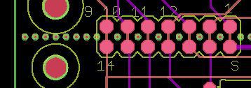

Ven egy kis probléma - eddig nem vettem észre. A gerber átalakitás után a kisebb méretü szöveg nem ott van ahol kellene ( 2-3 mm-t elcsuszott).
A default méretü szöveg nem mozdult el. Mitöl lehet ez? ( sajnos a default méretü szöveg nem fért oda ahova kellett volna ezért kellett kisebbet választani. Az EAGLE-ben (7.7 és 9.) rendben van, de amikor a EAGLE 9-ben gerbert generálok a betük elcsusznak balra.

Ha a vektoros betűtípust használod, nem csúszik el. A proportional elcsúszik.

Az alaktrész neve csúszik el, vagy egy külön letett text ?
(#) niedziela válasza niedziela hozzászólására (») Ápr 11, 2020 / 1
A Vektor & Proportional betük különbsége miatt látszik az elcsúszás, mert a gerber vektoros ami tipus szélesebb mint a másik betü tipus.

Külön feltett text. Egy pinheaden meg kellett jelölni 4 lábat. A normális betük tul nagyok volt, igy kicsinyitettem. Az a rajzon pontosan passzolt, amikor a gerberré alakitottam elcsuszott. Más text az eredeti nagyságban ott maradt, ahova tettem.

A 12 marad a helyén, ott van a szöveg origója, és csak szélesedik a felírat.
Ahogy a videon is.
De a két képen is látszik, hogy nem azonos a betütipus. a gerber vektoros, az szélesebb.
Az lehet némi megoldás, ha minden számot külön textbe írsz.

A szövegek Font paraméterét állítsd át Vektor-ra (mint azt Niedziela is javasolta).
Szerintem egyébként is érdemes minden szöveget alapvetően így beállítani. Ez a típus egészen kicsi méretben is jól olvasható, és pontos azonosságot garantál a képernyős nézetek és a generált gerberek között. Ezen kívül a Ratio paramétert is érdemes kb. 15 %-ra növelni, amitől ducibbak lesznek a vonalak. Ez a beállítás még 0,8 mm betűmagasság esetén is olvasható -ha van aki azt még látja szabad szemmel-. Én 1 mm-es szövegeket még szoktam használni szükség esetén, és azok jól olvashatóak kellő nagyításban.

Nem a betű mérete a dolog nyitja, nálad ez véletlen egybeesés. Két alapvető lehetőséged van, amik általánosságban is igazak.
1. A feliratok legyenek Vektor-ok.
2. Ha valamit meg kell jelölni a felirattal, mint pl. egy csatlakozó lábai, akkor a felirat legyen lábanként, és a szöveg bázispontja igazodjon a csatlakozó lábához. Tehát pl. legyen centerre állítva (a center milyensége igazodjon az elvárt elhelyezkedéshez) az igazítás, és a center pont legyen a csatlakozó vonalában. Így akármilyen méret vagy egyéb módosítás éri a feliratot, az akkor is ott marad középen.
A két lehetőséget célszerű kombinálni.
