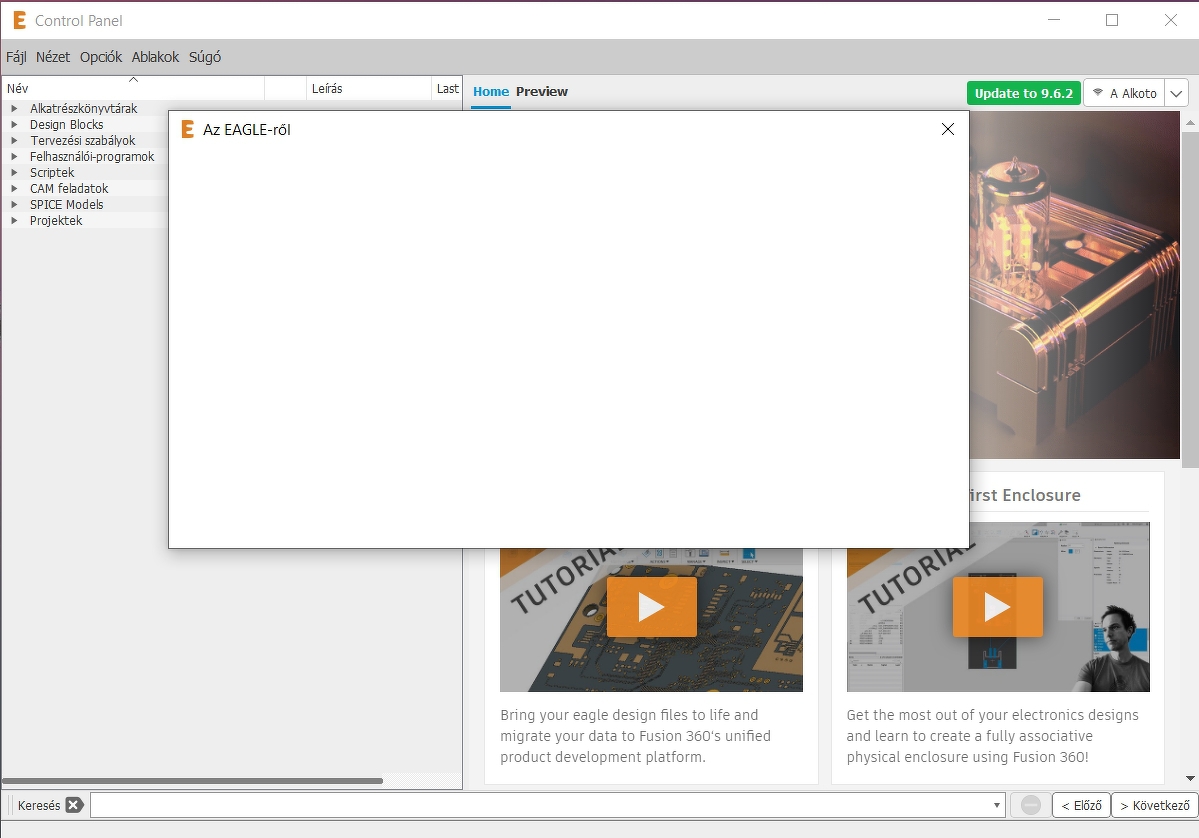

„Hol tudom ezt ellenőrizni? Feltevésem szerint a két program azonos verzió.”
Ne feltételezz, screenshotold be a két Help -> About screent.
„Tehát nem régen történhetett valami.”
Mondjuk nem jelentkeztél be adott ideig és és átváltott free licenszre?
A hozzászólás módosítva: Szept 29, 2020
(#) Alkotó válasza Lucifer hozzászólására (») Szept 29, 2020 /
Nálam a kért ablak üres.
De a problémát megoldottam (vagy inkább kikerültem). Feltehetően nem pontosan azonos verziók futottak a két gépen. Az itthoni gépen lévő rosszul működő változat helyett feltettem egy másikat, ami most kifogástalanul teszi amit elvárok tőle. Ennek a jól működő változatnak a képernyőképét mellékeltem, ennek üres a kérdéses ablaka.

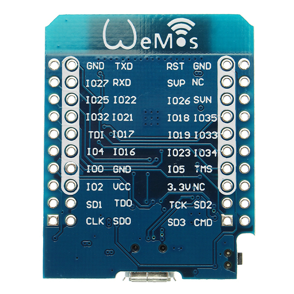

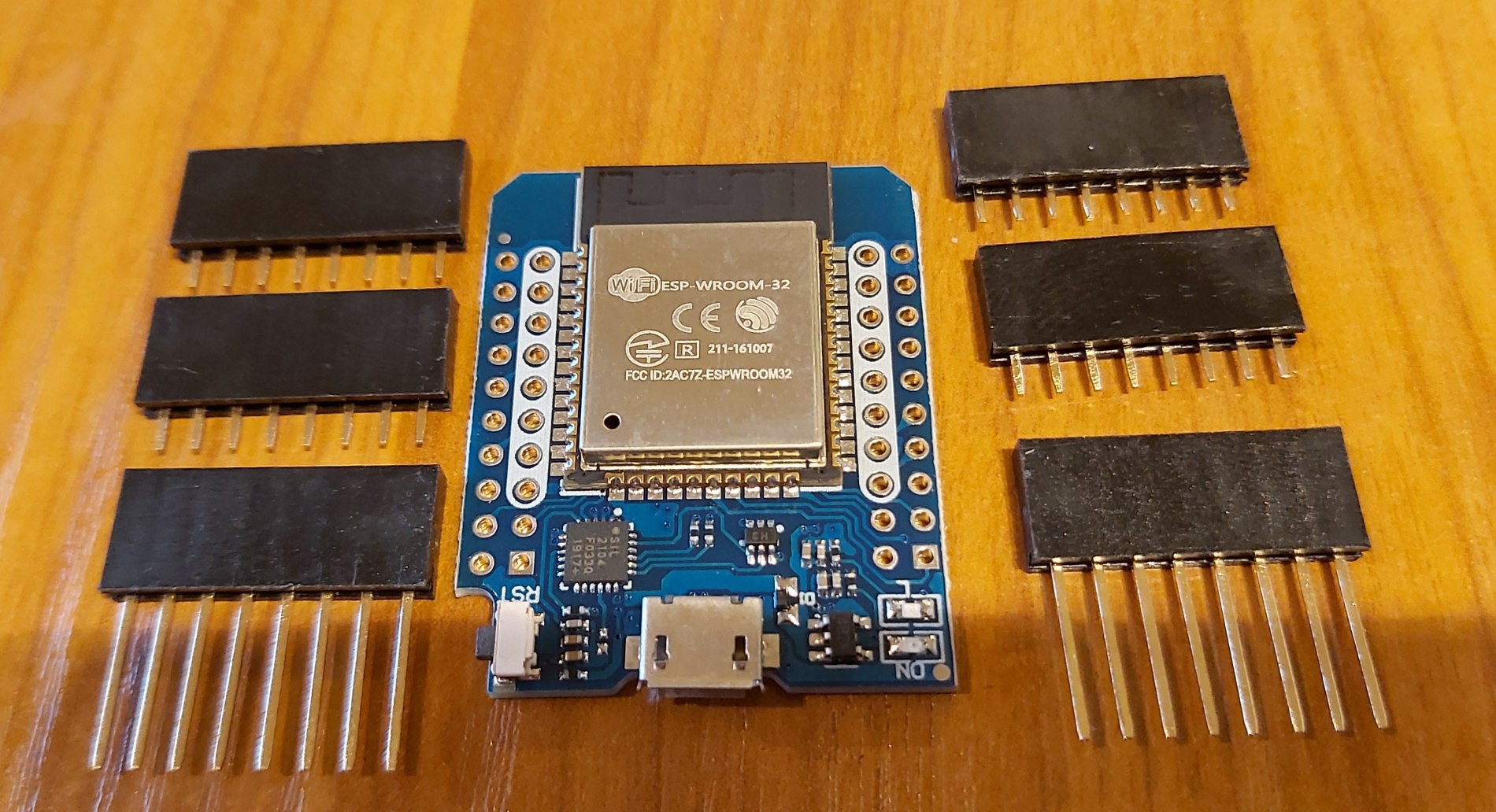

(#) twingo16v hozzászólása Nov 4, 2020 /
A képeken látható ESP32 D1 mini-hez van valakinek Eagel library fájlja?

(#) niedziela válasza twingo16v hozzászólására (») Nov 4, 2020 /
Nézd meg ezt.
esp32.lbr
(#) twingo16v válasza niedziela hozzászólására (») Nov 4, 2020 /
Köszi, sajnos nem a Wemos féle, ez csak az esp32 modul.

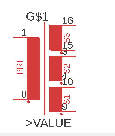

Segítséget szeretnék kérni.
Készítettem egy új device-ot az Eagle 9.3.2-ben.
A Device nézetben a trafó kivezetések mellett megjelennek számok, amelyek a Symbolban nincsenek ott. Ez nem baj, de nem tudom eltűntetni a kapcsolási rajzról sem, ahol viszont már zavaró.
A symbolban ki tudom kapcsolni a Name réteget, akkor eltűnik a Name felirattal együtt, de a devicében és a kapcsolási rajzion mégis megjelenik.
Nagyon hálás lennék, ha vALAki megmondaná, hOGY hogyan tudnám eltűntetni a kapcsolási rajzról ezeket a számokat.
Köszönöm, hOGY elolvastad!
W.A.

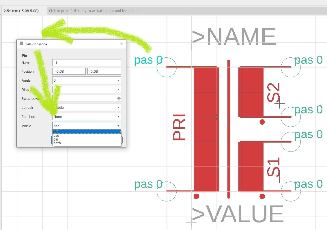

(#) Alkotó válasza W.A.Lacky hozzászólására (») Nov 30, 2020 / 1
A szimbólumok csatlakozási pontjai szerkeszthető tulajdonságokkal rendelkeznek. Ezek közt minden "láb" feliratát is külön-külön állítani lehet. Ha nem kell felirat, akkor pedig akár ki is kapcsolhatóak ezek.
Mellékeltem egy képernyőfotót erről.

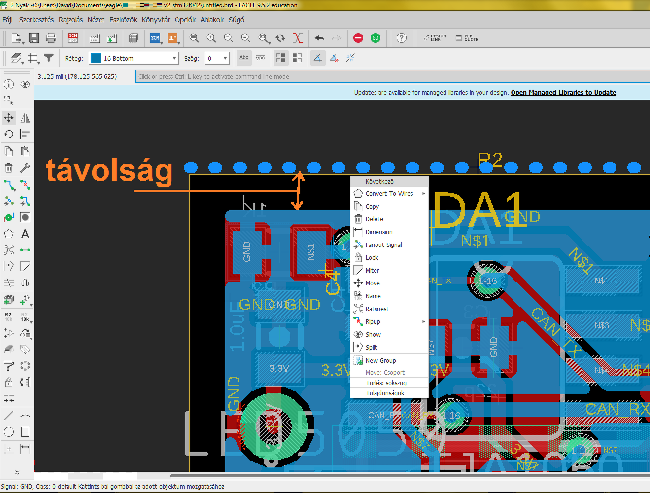

(#) david10 hozzászólása Dec 1, 2020 /
Terveztem egy (14x34mm méretű) nyáklapot, a nyáklap mindkét oldalát kitöltöttem a Polygon segítségével a GND vezetősávval.
A kérdésem az lenne, hogy miként lehet a Polygon és maga a GND vezetősáv közötti távolságot ("távolság" név a képen) csökkenteni? Egyedül a vezetősáv és az alkatrészlábak közötti távolság módosítására találtam lehetőséget a Polygon tulajdonságaiban.
A választ előre is köszönöm.
(#) Unfi válasza david10 hozzászólására (») Dec 1, 2020 / 2
Szerkesztés, tervezési szabályok, distance. Ami most 40, azt kell nullára venni.

(#) niedziela válasza david10 hozzászólására (») Dec 1, 2020 /
A Gnd-t nem kell routolni, távolság pedig csak akkor lehet ha a polygon nem GND.
Tehát a polygonnak GND nevet kell adni.
Másik meg hogy a leírásod nincs szinkronba a képpel.
Meg nyomni kellene egy ratsnest-t is
