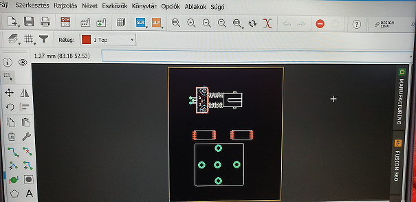

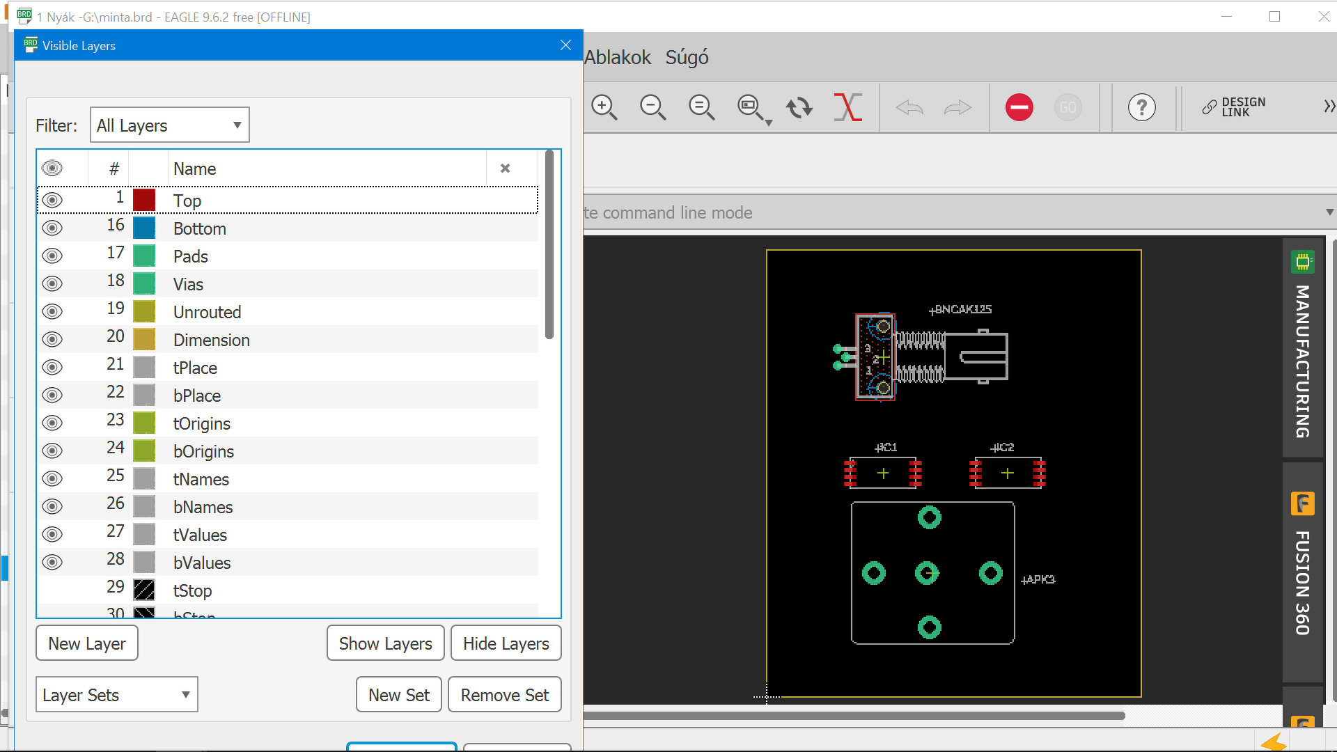

(#) Monster02 hozzászólása Dec 18, 2020 /
Sziasztok! Lehetőségem volt céges körben hozzá jutni eredeti Eagle 9.6.2-re.
Olyan problémába ütköztem ami számomra nagyon zavaró. A képen látható NAMES / VALURE lévő kereszteket ki lehet e kapcsolni ?? Régebben a 7.5.0 használtam ott a smash paranccsal lehetett elő hívni és unsmash eltüntetni a keresztet. Google keresőbe találtam parancssorokat rá, de nem igazán működik. Valaki futott bele ilyenbe ?? Vagy csak engem zavar ennyire.
(#) eyess válasza Monster02 hozzászólására (») Dec 19, 2020 /
Nálam gond nélkül ki lehet , és ez is 9.6.2 es
(#) niedziela válasza Monster02 hozzászólására (») Dec 19, 2020 /
9.x-ben nem lehet eltüntetni.
(#) Alkotó válasza Monster02 hozzászólására (») Dec 19, 2020 /
Miért akarod "eltüntetni"? A nyomtatásban nem látszik, és a gerbereken nincs rajta. A képernyőn látszik, de ott szerintem kimondottan hasznos.
(#) Monster02 válasza Alkotó hozzászólására (») Dec 19, 2020 /
Nekem zavaró csak. A 7.5.0 verzióba kilehetett kapcsolni ha zavart. Más részt bizonyos alkatrészeknél ahol mozgatnád az alkatrészt pont oda helyezi a nevet vagy értéket. Alkatrész áthelyezésnél nem az alkatrész fogja meg hanem a nevet vagy értéket az alkatrész helyet. Néha iszonyat idegesítő tud lenni. Amúgy valóba hasznos ha nevet vagy értéket akarod módosítani vagy az adott pozícióhoz igazitani.
(#) niedziela válasza Monster02 hozzászólására (») Dec 19, 2020 / 1
Hosszasan masszirozták az eagle felhasználók az autodesk embereit, hogy ez nem a legjobb dolog volt, de azt válaszolták, a monitorozott felhasználói rajzok többsége szétbontva használja az alkatrész - név párost, ezért alapból megszüntették a smash-t.
Nem is tervezik semmilyen módon a visszaállítását, helyette van a Reposition Attributes
Röviden ennyi a smash élete és bukása története.
Volna egy ötlet .Bár nem biztos , hogy benne vagy.Feltennéd ide azt a brd- t amibe nem tudod kikapcsolni kereszteket ? Megnézném , hogy az én 9.6.2 ben kitudom e kapcsolni .Ha igen akkor ott más bibi van.
(#) niedziela válasza eyess hozzászólására (») Dec 20, 2020 /
Én is tagja vagyok a 9.6.x felhasználóknak akik szeretnék kikapcsolni.

(#) eyess válasza niedziela hozzászólására (») Dec 20, 2020 /
Srácok nem tudom nálatok mi van, de nálam gond nélkül ugyan úgy ki lehet kapcsolni mindent mint a régebbi verziókban. is.
(#) niedziela válasza eyess hozzászólására (») Dec 20, 2020 / 2
Az van, hogy nem egyről beszélünk.
Amiről mi beszélünk az megszünt a 9.x -ben, azt már nem kapcsolja be maga a teremtő sem.
A hozzászólás módosítva: Dec 20, 2020

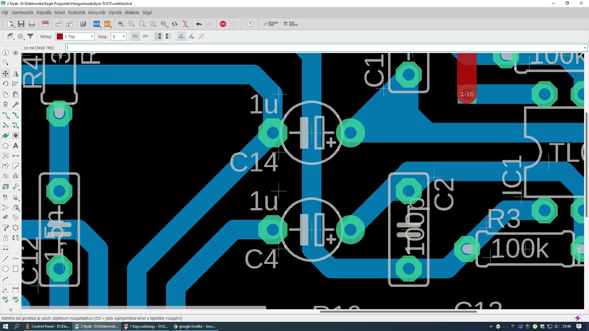

(#) eyess hozzászólása Dec 20, 2020 /
Most akkor nem értem bekapcsolni nem lehet nálatok , vagy kikapcsolni.Nálam egy az egyben minden eltúntethető ahogy szép sorjában kacsolgatom ki , vagy éppen be az opciókat.De lehet azért nem hiszed , mert png be raktam fel , és azt hiszed mókolva lett a kép .Akkor várj elmentem neked brd be, és felteszem úgy akkor ide.
Tessék
minta2.brd
(#) elektrorudi válasza eyess hozzászólására (») Dec 20, 2020 /
Az a baj, hogy tényleg másról beszéltek.

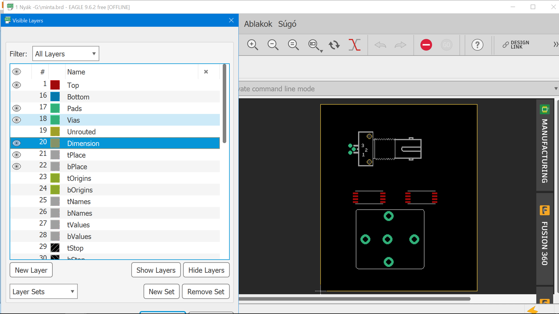

Monster02 csak a kereszteket akarja kikapcsolni, te viszont azzal együtt minden mást is kikapcsolsz: furatjel, áramköri jel stb.
(#) eyess válasza elektrorudi hozzászólására (») Dec 20, 2020 /
Én mindent kikapcsoltam igen , hogy lehessen látni , hogy itt is működik rendesen .De viszont csak a keresztet is ki lehet kapcsolni , és minden mást meg meg lehet hagyni.
Ezen csak a kereszt hiányzik minden más megvan.
eyess kedves, el sem kellett indítanom a programot.
Amig a képet látható smashed yes -van a fájlban, addig nem kapcsoltad ki.
És ez csak az egyik dolog, másik az, hogy az autodesk eagle-vel foglalkozó emberei megerősítették nem egyszer, hogy ez a funkció megszünt a programban.
Ezt a kérdést kár tovább gyúrni!
  1. Release notes for EAGLE 9.2.0
  2. =============================
  3. * SMASH Command / Reposition Attributes:
  4. - The Smashed property has been removed from devices and elements, so instead all placed devices or elements are automatically smashed. Loading legacy designs will automatically smash any unsmashed devices or elements.
Ami pedig igy hangzik ha érteném a nyelvet
„* SMASH parancs / Reposition attribútumok:
- A Smashed tulajdonság eltávolításra került az eszközökről és az elemekről, így helyett az összes elhelyezett eszköz és az elemek automatikusan szétválasztódnak. A régi rajzok betöltése automatikusan szétválaszt minden eszközt vagy elemet.”
De ettől függetlenül én is érzem, hogy lapos a föld.

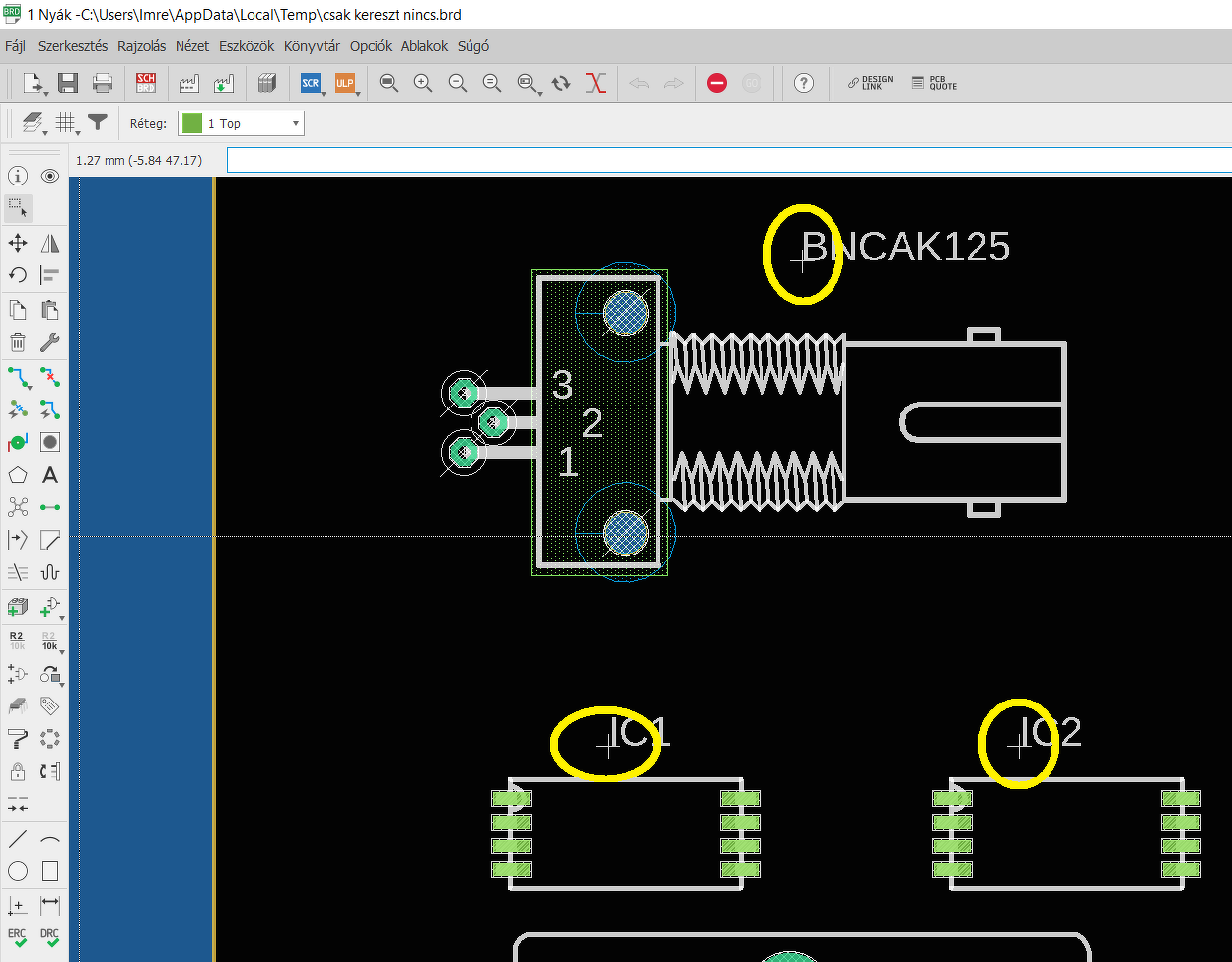

(#) Alkotó válasza eyess hozzászólására (») Dec 20, 2020 /
Én megnyitottam a mellékletedet, és bejelöltem azokat a "jelölőket", amiket nem lehet kikapcsolni (így neked sem sikerült).
(#) eyess válasza Alkotó hozzászólására (») Dec 20, 2020 /

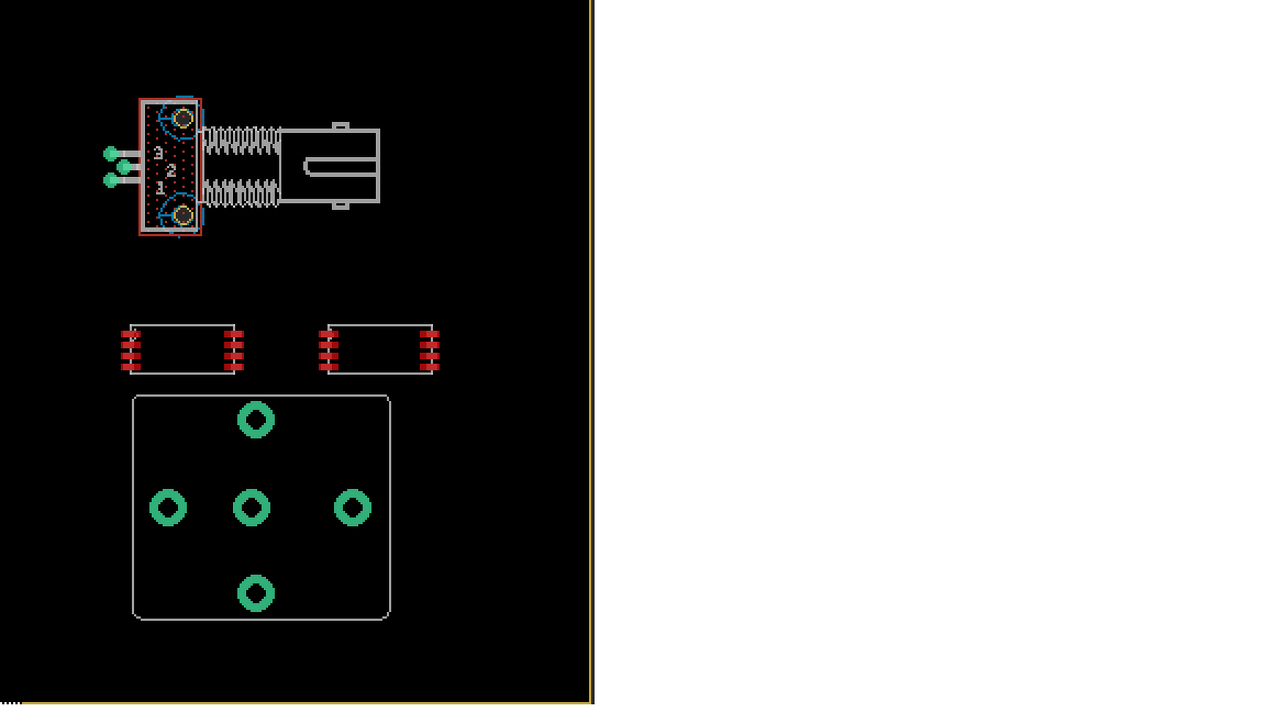

Nem tudom milyen verzió van nektek , de én mentés után is újra megnyitva is, amit kikapcsoltam az úgy is maradt , tehát nem kapcsolódott vissza magától.Png be is , és brd ban is feteszem ide, tehát ami a Png képen ki van kapcsolva az nálam a brd fájl jelölések kikapcsolása utáni mentést követően újra megnyitva is kikapcsolva maradt.És egy mobil telefonos felvétel is a végén magából a programból

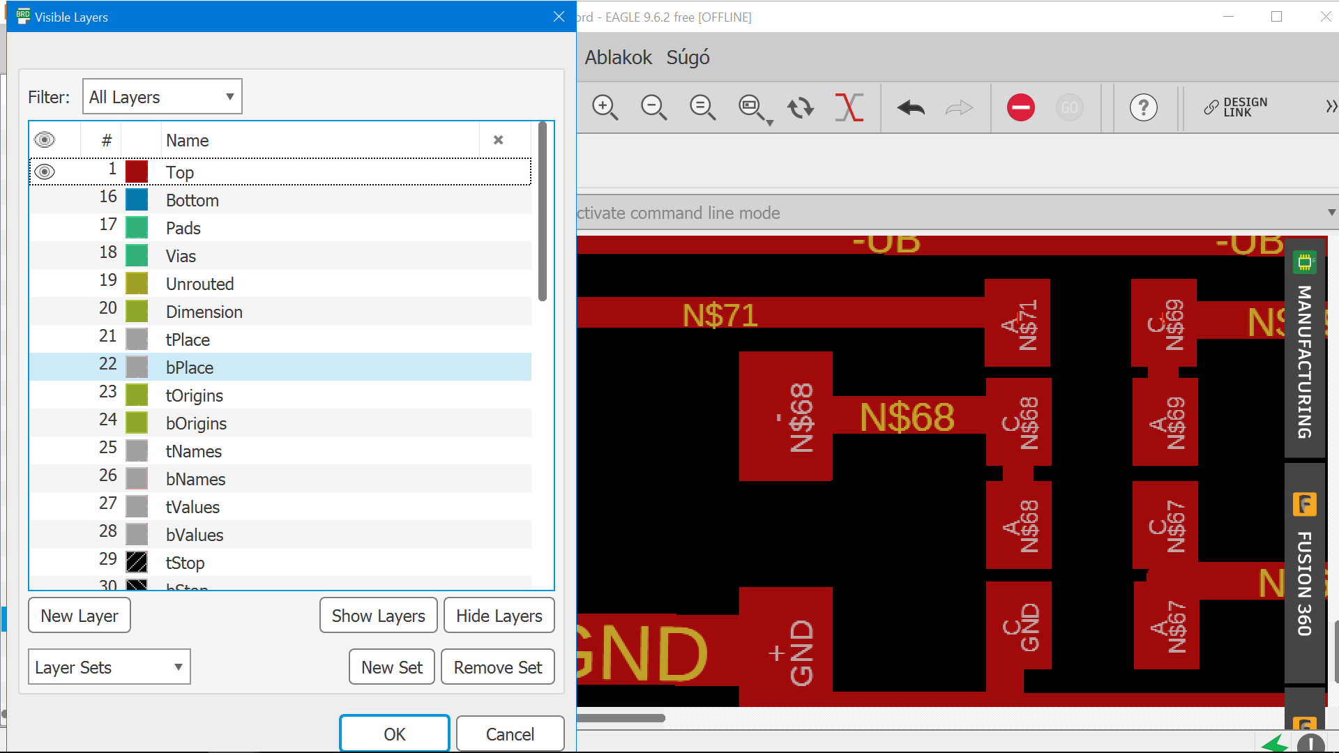

(#) Monster02 hozzászólása Dec 20, 2020 /
A rétegek kikapcsolása számomra felejtő! Sajnálom ha nem voltam egyértelmű.
A smash parancs volt probléma forrása és ez lett véglegesítve. Ha valaki ismeri a smash parancsot, tudja hogy ki és be lehet kapcsolni a rétegektől függetlenül.
