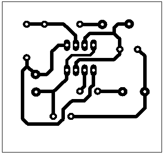

(#) neomur hozzászólása Nov 16, 2007 /
na felrakom az első eagle-ben tervezett nyákrajzomat. véleményeket várok, hogy szerintetek ez így jó, vagy csináljam máshogy
amúgy meg ez egy esőjelző nyákterve
(#) Medve válasza neomur hozzászólására (») Nov 16, 2007 /
Vastagítsd meg a sávokat, ahol lehet, ott legyen kb 1mm. Indokolatlanul ne közelítsd meg a pedeket, mint pl a C1-nél. Lehetne tömöríteni is, de ha igy tecc? Megkönnyitheted a fúrást, ha a rögzítés helyére is pedet teszel.
(#) Lucifer válasza neomur hozzászólására (») Nov 16, 2007 /
Nem kötekedésképpen néhány apró tanács:
Vastagabb vonalakat ahol lehet. Gondolom nem csináltatod a nyákot.
Futtass rajta egy drill aid.ulp-ot, mert ha te fúrkálod ki akkor nagy valószínűséggel a 0.75ös fúró elviszi az ellenállások talpát.
Húzd körbe egy Polygonnal, nevezd át GND-re change thermals off, clikk ratnets. Ezzel beönti az egészet GND felülettel. Kevesebbet kell marnod, szebb stb.
Én egy kicsit zsúfolnék rajta. Bár kinek mi jön be.
Term. ezek nélkül is meg lehet csinálni a nyákot így ebben a formában is. Én így szoktam, te meg szokod úgy ahogy szeretnéd.
(#) PCB válasza neomur hozzászólására (») Nov 16, 2007 /
Szia !
Izlések és pofonok egyrésze a rajznak, de pár dolog így tanácsosabb talán.
Nem kell mindent kézpénznek venni amit az Eagle maga rajzol. Csak egy példát említsek az IC lábai közt átmenő sáv...stb.
(#) neomur válasza Lucifer hozzászólására (») Nov 17, 2007 /
köszönöm a véleményeket. a vonalakat én is vastagabbra akartam még csinálni.
hogyan lehet úgy exportálni hogy fehér háttéren legyenek fekete vonalak?
