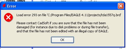

(#) Petroimro hozzászólása Máj 19, 2008 /
Eagle 4.11-el terveztem egy nyákot és újraraktam az XP-t, fel az eagle és nem akarja megnyitni.
Ezt a hibaüzenetet kapommelléklet)
köszi a segítséget!
(#) fureszk válasza Petroimro hozzászólására (») Máj 19, 2008 /
Az utolsó sor a lényeges:
"...and that the file has not been edited with an illegal copy of Eagle."
Magyarul
"...és a fájl nem lett szerkesztve az Eagle egy illegális másolatával."
Sajnos kiszúrt veled a szoftverhamisítás-elleni védelem.
Régebbi verióval kell talán megnyitni?
(#) PCB válasza fureszk hozzászólására (») Máj 19, 2008 /
Szia !
Ahogy megfigyeltem, 2 - 3 ilyen ..... verzió van közkézen.
Ebből egy, nem produkál ilyen jelenséget.
(#) Petroimro válasza fureszk hozzászólására (») Máj 19, 2008 /
Kösz, akkor megpróbálom
