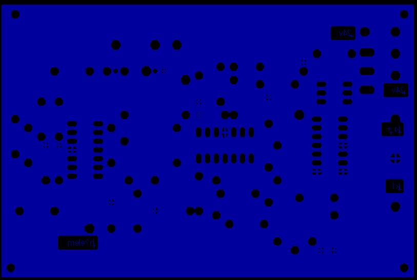

(#) gulasoft hozzászólása Máj 23, 2008 /
ha mindent feketén akarok nyomni kivéve a forszemeket akkor arra mi a megoldás?
(#) kaqkk válasza gulasoft hozzászólására (») Máj 23, 2008 /
Tedd át pdf-be küldd el az emil címedre aztán
onnan megnyitva nyomtasd ki (én már jártam így)
Szürkébe nyomtatta a forrszemeket aztán levilágítás után
le ismaródtak ! De miért akarod más szinnel nyomtatni?
(#) gulasoft válasza kaqkk hozzászólására (») Máj 23, 2008 /
Azt a maszkot akarom megcsinálni, ami a ásodik levilágításhoz kell, mikor a már lemart nyákon csak a foirszemekről akarom leszedni a lakkot.
Egyszerű vedd ki a 17-18 as réteget csak a 16-os kék réteget nyomtasd ki !
Bakker hogy erre hogy nem jöttem rá. :eek2: Köszi, valahogy próbáltam rávenni, hogy a forrszemeknél egy lukas fekete kocka legyen, pedig végül is elég a vezetőket megóvni, hiszen elméletileg csak ott maradt lakkréteg.
Kicsit túlkombináltam, köszi.

Fiúk megint van egy új találmányom ! Csináltam egy teliföldes panelt . kimarattam ,majd a panelrajzon alakítottam . Mégpedig : az összes vonalra unrouted ,
majd ratnest és a rétegekből mindent kikapcsoltam csak a 16 kék maradt meg ezt kinyomtatva a kimaratott panelre téve ujjabb levilágítás és a forrpontokról teljesen
lejött a lakk az előhívás után ! (régebben ha csak a zöld rétegeket vettem ki a tervből hajlamos volt vonalakat hagyni a forrpont közepében ) és ittis maradt lakk.

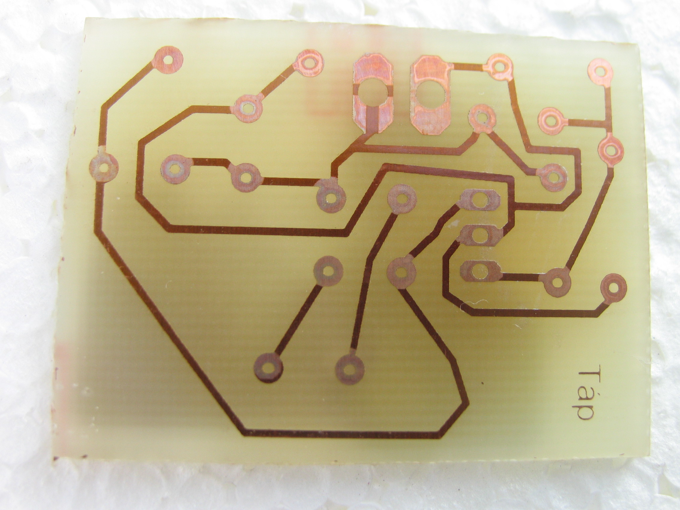

(#) gulasoft válasza kaqkk hozzászólására (») Máj 24, 2008 /
A te maszkodon is van egy olyan ahol van keresztben a forrponton vonal, az mi a fenéért van?
Egyébként küldöm a képet, még le is hőlégfúvóztam ahogy mondtad, pirosnak nem piros, de sötétebb mint a forrszem.
(#) kaqkk válasza gulasoft hozzászólására (») Máj 24, 2008 /
az azért van mert a főldre van kötve és azt nem tudom kivenni a teliföldből ! enyi kis hiba még egyszerűen
javítható ! A szinről csak anyit hogy minél tovább
melegíted annál vörösebb lesz!5-6 perc és sötétvörös!!
(#) kaqkk válasza kaqkk hozzászólására (») Máj 24, 2008 /
Itt van egy panel és a maszkja csak az érthetőség kedvéért. A sok kis kereszt mind a gnd ezeket sajna
manuálisan kell törölni (tömény előhívóba mártott gyufaszállal)De ezeknél nem gond ha kicsit mellette is
lejön a lakk mert legfeljebb jobban szétfut a cin.
