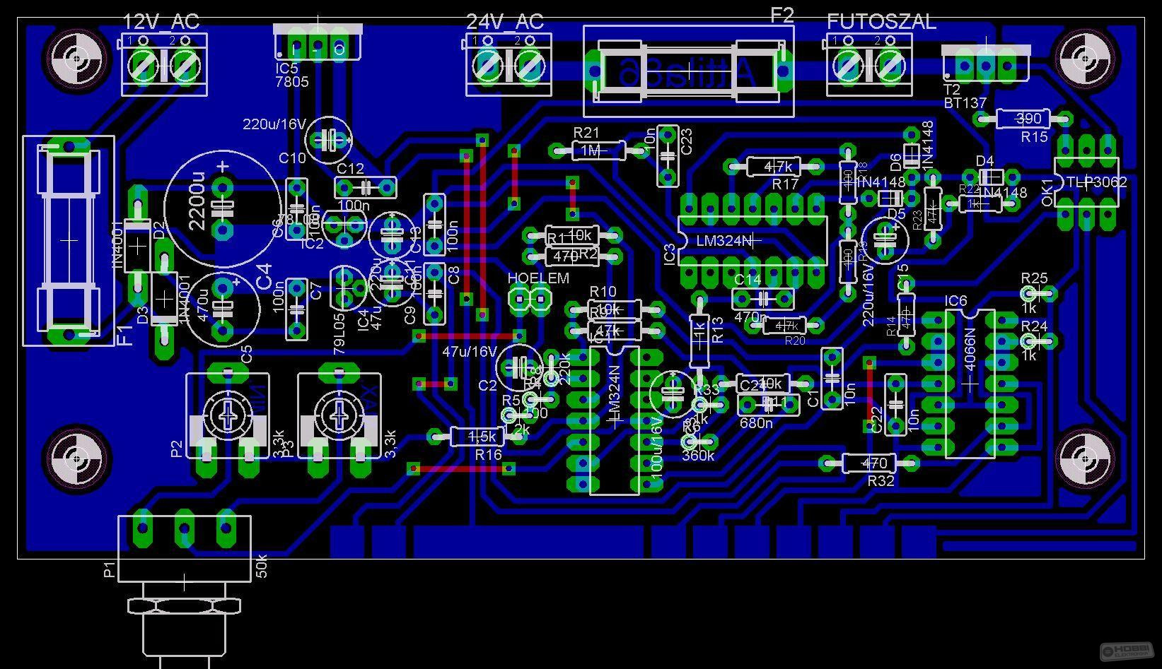

(#) imbra hozzászólása Máj 16, 2008 /
Olvasgatom, de nem tudom megcsinálni... Szóval a nyák panelen elhelyeztem az alaktrészeket, de hogy a lábakat összekössem, kellene nekem pár darab átkötés, az egyoldalas nyákon. Valaki szájbarágósan nem tudná nekem elmagyarázni? Sehogysem sikerül.
(#) PCB válasza imbra hozzászólására (») Máj 16, 2008 /
Szia !
A könkrét problémát kicsit bővebben add elő, mert igy (nekem legalább is) nem világos az átkötések helyzete, és mibenléte.
Az sem baj, ha csatolod a szóbanforgó *.sch - *.brd fájlokat.
(#) Attila86 válasza imbra hozzászólására (») Máj 16, 2008 /
Kezdj el huzalozni a fóliaoldalon egy lábtól, majd huzalozás közben a képernyő bal felső sarkában ahol le tudod nyitni egy ablakban a rétegeket, ott válaszd ki az 1-es réteget ("Top"). Ez után folytasd a huzalozást, immár a felső rétegen. Ha létrehoztad az átkötést, akkor ugyan itt válaszd a 16-os réteget ("Bottom"), hogy visszatérj a fóliaoldalra éy folytathasd a huzalozást.
Ez egy lehetséges megoldás.
Szia !
„az egyoldalas nyákon”
Tegyél VIA-kat, és nevezd el a vezetősáv nevére.
clip0004.avi
(#) imbra válasza PCB hozzászólására (») Máj 16, 2008 /
Beszúrok egy képet a forrasztóállomás rajzról, a piros vonalasra gondoltam.
Szia !
Nem értem mi a gondod, ha nem akarsz kétoldalas panelt készíteni, akkor csak a bottom réteget nyomtasd ki, és a kész penelen meg a piros vonalak helyét kösd át.
Üdv! OK! Csak az a gondom, hogy ezt rajzban hogyan kell megvalósítanom. Vagyis mire kell kattintanom, hogy ez létrejöjjön. Ez nem sikerül nekem.
(#) kobold válasza imbra hozzászólására (») Máj 16, 2008 /
A route-olás közbeni összekötés nem megy? PCB videóján láthattad a via lerakásának módját, tegyél le kettőt, majd nevezd el őket az összekötni kívánt net nevére. A fóliaoldalon elviszed a sávokat a via-kkal záródóan, majd réteget váltasz (Bottom helyett Top), és abban a rétegben összekötöd a két via közti részt.
Azzal ne törődj, hogy egyoldalas lesz a nyák, mert ez az összekötés a valóságban egy szál vezeték, amit az alkatrészoldal felől teszel be. Nyomtatáskor viszont ne legyen bekapcsolva a Top réteg, mert akkor rövidre fogod zárni az átfogott többi sávot.
Ha nem ez van, akkor nagyon nem értem...
(#) kaqkk válasza imbra hozzászólására (») Máj 16, 2008 /
Megnyitás után kattints a display ikonra majd a megjelenő ablakban a none és a rétegek közül kiválasztod a 16-17 -18 at oké és nyomtatod .Igy csak a nyák rajz lesz kinyomtatva.Szerintem ezt kérdezted ugye?
Szia !
Eddig sem nagyon értettem a problémát, de most végkép nem tudom mit szeretnél
Ird már le légyszives bővebben, mert bár megpróbáltuk többen is, fél szavakból nem értünk meg.
Bocsánat, de hiányoztam irodalom órán mikor a fogalmazást tanították. Az volt a bajom azt nem tudtam megcsinálni mint a videón is volt. Szóval már megy. Köszönet mindenkinek, most már megy a huzalozás! :yes:
