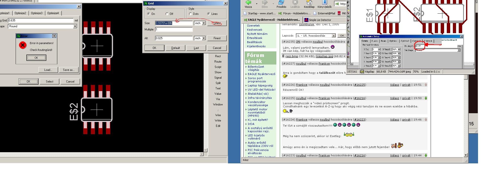

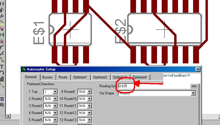

Itt van kép a megoldásról, hátha így világosabb...
(#) nyulbul válasza IMi hozzászólására (») Márc 23, 2006 /
Nálam a 0.6.... nem jött be.
A 20-al megy, ellenben a grid meghozta a sikert.
Még nem maradtál le a mini partiról. most próbálom szervezni a "PIC" utánra.:phone:

(#) IMi válasza nyulbul hozzászólására (») Márc 24, 2006 /
Upsz! A mértékegységről nem szóltam! Nézz csak utána!Én mm-ben gondolkodtam.....
(#) IMi válasza IMi hozzászólására (») Márc 24, 2006 /
Most próbáltam.....
Nekem a grid nem jött be!

Kérlek nézd azt meg jobban! A grid beállításainál teheted mm-be,és akkor az autorouter grid-je is mm lesz.
(#) nyulbul válasza IMi hozzászólására (») Márc 24, 2006 /
Hát nállam nem.

Akkor azért volt más ate "autorouter setup"-od.
Nekem már mükszik.

Nem tudom milyen problémátok lehet a Grid-del. A View alatt a Grid-re kattintva a párbeszéd ablakban beállítható a rács ami szerint az Eagle elrendezi az alkatrészeket. Alapból a Schematic-ban ez 100 mil-re (100 mil = 0,1 inch = 2,54 mm) a Brd-ben pedig 25 mil-re van beállítva. Az Autorouter rácsa pedig a Tools -> Auto...-ra kattintásra megjelenő Autorouter Setup General fülén a Routing Grid sorban állítható, alapból ez is 25. Az Alap Library-ban a tokozások (Package) általában 50 mil-es raszterben készültek. Ezért célszerű az autorouter és a brd gridjét az 50, vagy ennek egész számú hányadosára beállítani (25; 12,5; 6,25; stb.). Ettől eltérő beállításra csak akkor van szükség, ha az alkatrész más raszterben készült.
