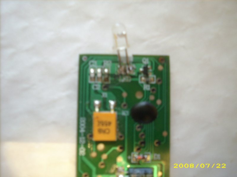

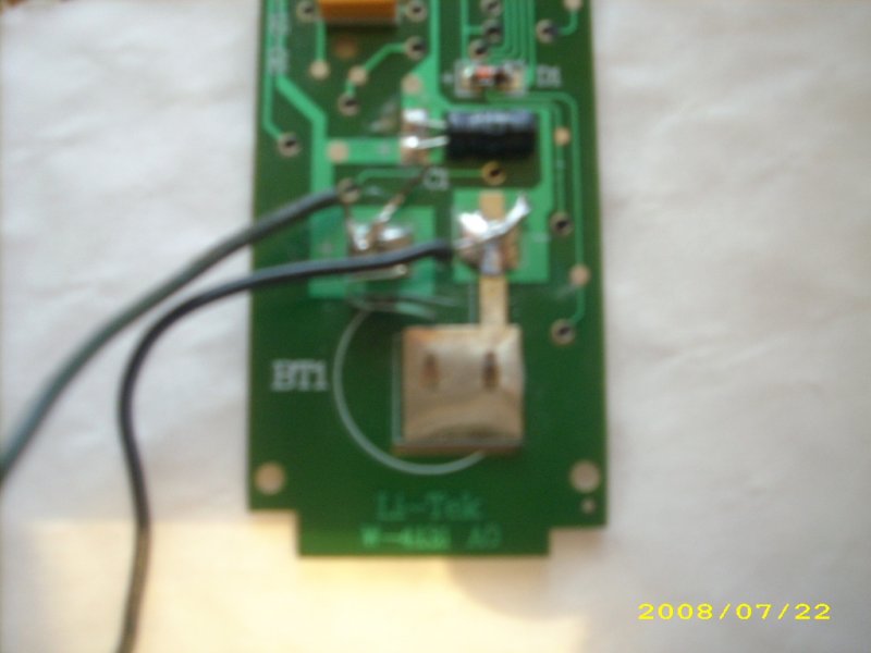

Volna egy kis problémám. Van egy easylite 5.1- es hangfalszettem a számítógéphez. Távirányítós a drága, de ez elromlott és e nélkül bekapcsolni sem lehet. azt szeretném kérdezni, hogy ehez működne e egy tanítható távirányító? vagy lehet ne e bütykölni hozzá egyet? vagy lehet e egyáltalán kezdeni vele valamit, hogy legaláb be lehessen kapcsolni? Előre is köszi.
Írd be a keresőbe, hogy távirányító. Lesz egy pár találat.
Szedd szét a gyári távost, és írd ide a típusjelölését!
Hátha kompatibilis valamivel. Kétlem, hogy tanítható vinni fogja.
Bocs mégkonkrétabban milyen IC van benne
Hát azt nem tom meg mondani mert csak egy fekete folt az ic benne.
Az infra ledet nézd meg valamilyen kamerával, hogy villog-e mikor nyomod a gombokat. Ha nincs kamera, rakj síma ledet a helyére.Ha nem villog, meghajtó tranzisztorát kellen cserélni, vagy még az elemektől jövő részen ellenőrizni eljut-e a feszültség az IC be.
Tanítható szerintem is felejtős... Nézd át egy nagyítóval a forrasztásokat, nincs-e valamelyik alkatrész lába körül "elválva". Aztán mérd ki a félvezetőket, hogy jók-e? (tranyó, dióda) Majd tarts nyomva egy gombot rajta, és nézd meg egy kamerával (pl telefon), hogy világít-e a LED. Sőt, kezd ez utóbbival, az is lehet, hogy a táv jó, és a hangfalnál van gond. Üdv!
Lehet h inkább a hangfalnál lesz itt a problem! Sztem kapd szét és nézd meg azt is!
