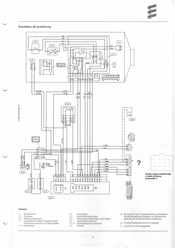

(#) Zoli1974 válasza Ricsi89 hozzászólására (») Dec 1, 2015 /
Felnyitottad a szemem!
Olyan rossz a rajz, hogy nagyítva nézegettem, most visszakövettem mindhárom vezetéket.
Ezekszerint a vörös a pozitív, a barna a negatív, a sárga a vezérlőszál. A vörös és a sárga közé berakom a termosztátot és működik a kályha.
Köszönöm mégegyszer!
(#) Zoli1974 hozzászólása Dec 2, 2015 /
Ma bekötöttem a termosztátot a kályhába, adtam neki tápfeszt, termosztáttal bekapcsoltam:
Elindult a ventillátor, behúzott az izzítórelé, és az üzemanyagpumpa is kattogott. Mindezt kb. 20 mp-ig csinálta és leállt. Azóta hiába kapcsolom be a termosztáttal csak az izzítórelé húz be, se a fűtőventillátor se az üzemanyagpumpa nem indul el. Mindezt először üzemanyag nélkül követtem el biztos ami biztos.
Valahogy életre szeretném kelteni mert az első indulás nagyon biztató és a műhelyemben ez fogja adni a fűtést a hideg, zord napokban.
(#) Zoli1974 válasza Zoli1974 hozzászólására (») Dec 2, 2015 /
Megtaláltam a hibát: a vezérlőben van egy biztosíték az ment ki.
Működik most már.
