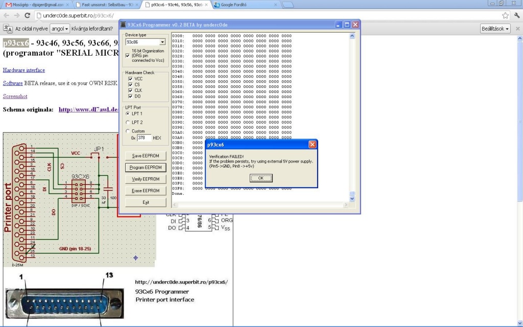

Építettem egy LPT portos írót nem tudom mi baja lehet kipróbáltam sokféle képen de valami nem jó ha nincs benne az IC vagy nincs bedugva az égető akkor F-eket olvas gondolom ugye az ürest jelent viszont ha benne van az IC akkor 0-at olvas ki ebből gondolom, hogy valamilyen módon csak komunikál az IC-el. Ha megpróbálom írni akkor elkezdi írni és a végén amikor vissza olvassa megint 0-kat olvas ki és ugye azt írja, hogy nincs tápellátás az IC felé bár a led világít benne ebből gondolom, hogy kap táp feszültséget lehetséges, hogy az IC nem lenne jó?
Ezt az égetőt használom nem tudom működő képes e:
http://underc0de.superbit.ro/p93cx6/
http://www.dl7awl.de/ee93.htm
(#) piger válasza piger hozzászólására (») Szept 18, 2012 /
Már sikerült megoldanom külső táp kellett neki.
