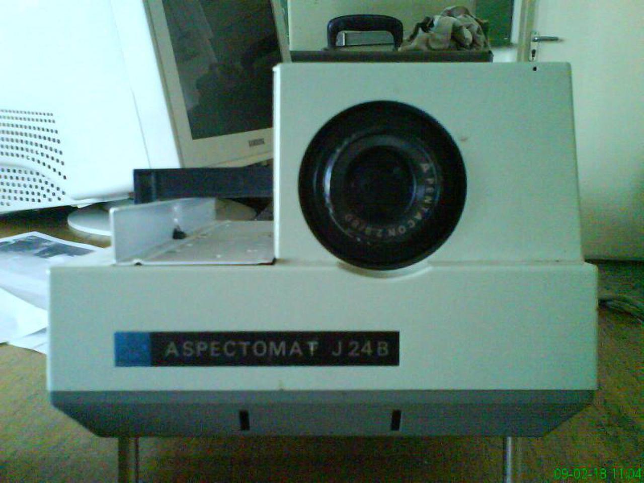

Egy 190wattos korszerű xenon, vagy fémhalogén izzóra gondoltam (igazából azt se tudom hogy melyik a pontos elnevezése) érdekelne hogy az ilyen izzókhoz mi szükséges. Nagyon amatőr vagyok, de eddig siekrült hagyományos transzformátorral, és elektronikus transzformátorral működő izzókat beszerelnem a régi diavetítőimbe. Most egy erősebb fényűt szeretnék.

pont ez kellene!! Elég jó minőségű pentacon aspectar vetítőm van, fantasztikus diaőlan 2,8/80 objektívvel, csak aza baj hogy a régi diaizzóval nem lehetett három méternél szélesebb képet kivetíteni. Ezt lecseréltem egy százas halogénre, (új foglalat, és 12v elktromostranszformátor beépítésével) ami nagyon jó, de még mindig nem ad fényes képet nagyobb méretben. A 150vattos halogénnel aza baj hogy 24 voltos stabil feszültségről működne , és a hagyományos trafóba úgy ugrál a feszültség ahogy a hálózatról kapja, vagyis 10-20 voltos feszültség ingadozás van.

Ma kapni izzoburában halogén világitotesteket ( akár 100W-st is) azt hiszem annak legalább 3x nagyobb a fényereje mint a hajdani 150W-s izzonak, ráadásuk kisebb a fényforrás igy jobb optikai minöséget kapsz ( és 230V-s igy nem kell semmilyen extra trafo - csak tisztességes szerelés).
Esetleg ki lehetne probálni 30-50W-s teljesitmény LED-t ( külsö ipari lámpatestek a barkácsboltokban - olcsobb mint ha külön veszed). A legkisebb fényfelületüt keresd az elvben 200-300W izzo fényének felel meg.

Az eredeti izzó 150 W halogén ebben a vetítőben. Egyébként is speciális kialakítású izzó kell bele:
Aspectar lámpa
A megfelelő minőségű kép miatt nem lehet akármire cserélni.

Azota már nem csináltam ilyet. A LED fényforrás nem jo, mert nem illeszkedik az eredeti optikai rendszerhez, azok mind pontszerü fényforrásra lettek tervezve a LED ( COB is) meg nagy felületen adja a fényt.

Azokba uj halogének kerültek a régi hagyományos izzo helyett. Volt egy időszak amikor hagyományos izzoburába voltak 100W-s halogén égők 230 V-ra. Az egyik projektorba ilyen került ( széttörve az izzo buráját és kiszerelve a halogént).
A másik kettőbe meg ha jol emlékszem 24 V-s izzok voltak azokba meg 24V50W került.
