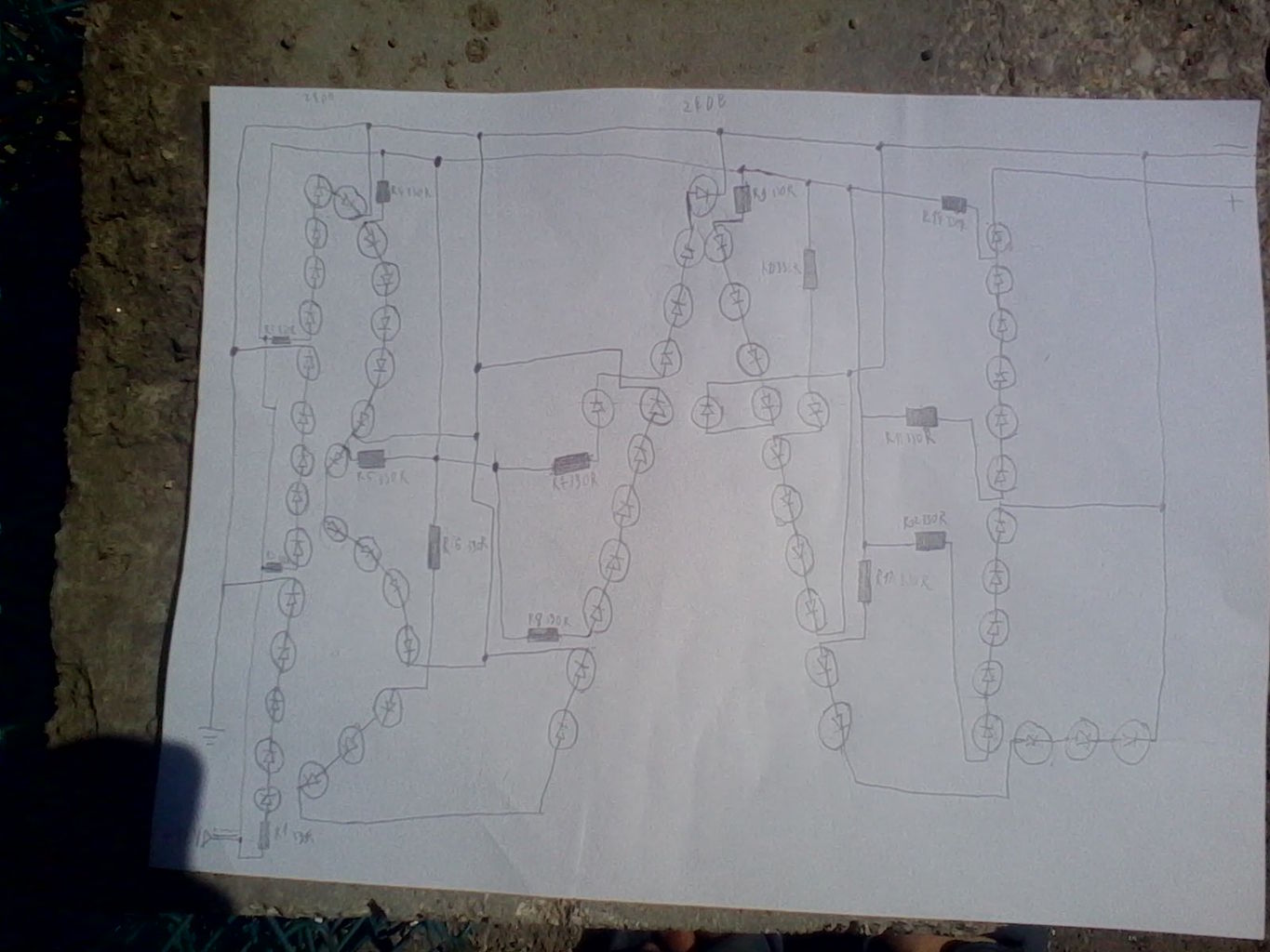

Jó de én még igy nem tudom meg csinálni kéne valami rajz vagy valami adarot tud nál mondani amik alapján tudnék szá molni mA és elenálást és menyi ledet kösek sorosan és menyit kőthetek max pár huzamosan?

(#) vicsys válasza godany hozzászólására (») Aug 5, 2013 / 1
ITT van a kapcsolási rajz. Oda van írva a soronkénti és az össz áramfelvétel is.

de csak ez az egy rajzom van ez meg csak 21 egy led re szol
A 25 füzér feliratot láttad? Szorozd már ki légyszives!

akkor várj akkor nézük igy elenálásal tehát az R1 R2 R3 R4 es oszlopokbol csinálok 25 és az egészre egy led elé teszek egy 1K omos elenálást? és a többi mekkora elenálás?
vagy megint nem jól értem a rajzot?
Bizony, hogy nem.
Sorba kötsz 5db ledet és még egy 330 ohm -ot. Ebből kell 25db. Aztán még van egy darab led, amit egy 1kilo ohm -os ellenállással kötsz sorba. (Ez utóbbi el is hagyható, hiszen egy led nem oszt, nem szoroz.)
A 25 füzérednek van 2 vége. Az egyik a pluszra, a másik a negatívra megy és kész.

jó oké akkor meg van 1 led nek kel 1K ohm os elenálás de mivel sorba vannak a ledek ezért csak 330ohm-os az elenálást keltenem ha minden igaz és akkor még egy kérdés milyen legyen az elenálás küldenél egy Hestorés linket hogy milyen legyen?

(#) godany hozzászólása Aug 7, 2013 /
Heló!
legyen valaki oly szíves hogy csináltam egy kapcsolási rajzot hogy át nézné valaki hogy jó e mert akkor az alapján meg tudom épiteni és szerintetek egy 75×100mm nyák lapon elfér ez a sok led?
