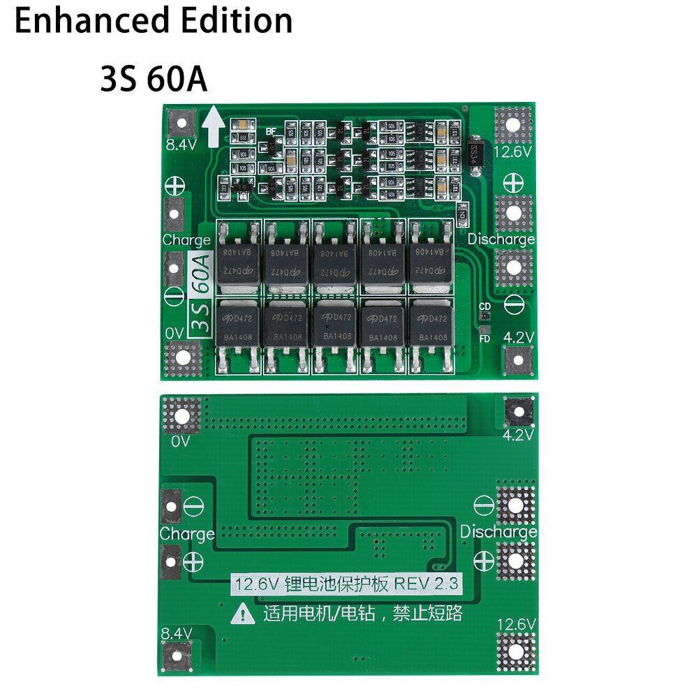

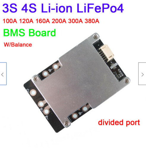

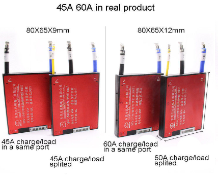

Na tegnap keresgéltem a BMS-ek között ebay-en.
-Vannak csupasz lapkák olcsón 100A, 3S, 2000Ft (Ennek a hátulján van egy nagy-áramú vezeték felforrasztva, erről mondjuk hihető, hogy bírja a 100A-t) -Kicsit kicicomázva meg becsomagolva 100A, 3S-4S 3500Ft Ehhez van egy táblázat is, ami szerint pl. egy 160A LiFePo-hoz szánt BMS-t 2 liter alatti autók indítóakksijához szánják. Akkor egy 900köbcentis motorhoz elég kéne hogy lenne egy 150-200A-es BMS??? -és egész komoly kinézetű rendes vastag kivezetésekkel 5-10000Ft-ért. A piros kütyüből van 2 és 3 kivezetéses. A töltő és a "+" ágat lehet egybe vagy külön vezetékelve kérni. Akkor az lenne a jó amelyik 3 vezetékes? Még mindig kérdés, hogy ezeket lehet-e párhuzamosan kötni? Mondjuk 2db 100A-es BMS-t? És ha ezt megteszem, akkor elég csak ez egyikre rákötni a kiegyenlítő vezetékeket vagy mindkettőre rá lehet/kell? |
