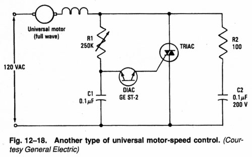

1 fázisú, univerzális soros motor fordulatszámát szeretném szabályozni, ehhez pedig találtam egy kapcsolást, ami a mellékelt képen is van. Izzóval gyönyörű szépen működik a fázishasításos szabályozás. Ha motort teszek az izzó helyére, alacsony fordulaton tökéletes, de amikor eléri a 80% feletti részt, megzakkan, a motor rángat, ugrál, a leválasztó trafó meg majd leesik az asztalról, akkora áramokat ránt be. Tettem a motorral párhuzamosan 100nF-ot, 22nF-ot, 1µF-ot de a helyzet azonos, bár picit el lehet tolni azt a szöget, ahol rángatni kezd. Szerintetek mit tudnék tenni, hogy ez megszűnjön? A motor egy 1,7kW motor, a triac BTA12A Köszönöm!
A tiakkal köss párhuzamosan egy 100 ohm-100nF-os soros tagot a biztonságos kommutáció érdekében. A kondenzátor legalább 630DC feszültségtűrésű legyen.
Kipróbáltam. Sajnos nem hozott sikert. Azonos teljesen a jelenség.

Esetleg probald meg a PIC tap es a zero cross jelet a folyto elott levenni, mert a motor csinalhat erdekes zavarokat, ami megjelenik a zero cross jelben. Udv Vili
Szia! Próbáld meg egy nagyobb áramú triac-al. Volt,hogy megoldotta az ilyen problémát.. Tudom,hogy el kéne bírni neki de....

A kommutátoros motor nem egyfázisú motor, hanem, ha váltóáramról is működik, akkor univertális motor. Egy jó fordulatszámszabályzó kapcsolás:Bővebben: Link. Egy másik megoldás: Bővebben: Link
Köszi a rajzoz. Még egy kérdés. A fojtónak milyennek
kell lennie kb.
Valamilyen ferritmagos tekercs jó lesz oda. Számítógép tápból vagy más hálózati tápegységből termelj ki egyet. Az a lényeg, hogy az üzemi áramot melegedés nélkül elbírja.
